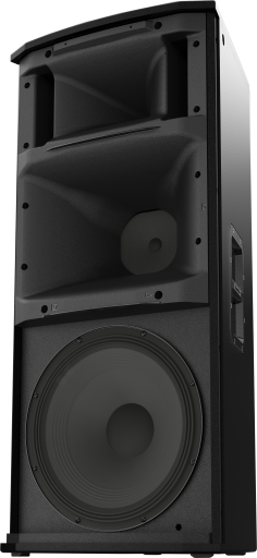

Ho anche avuto modo anni fa di provare e misurare in casa un cosiddetto "sub" a tromba pro. A parte l'estensione il problema era che praticamente a momenti suonava più il mobile (vibrazioni) che l'altoparlante, il che sicuramente contribuiva alla scarsa estensione, ma anche alla "botta". Utile in discoteca, forse un po' meno in casa.
Il problema fu risolto creandogli intorno un secondo cabinet, isolato dal primo con lana di roccia compressa. Come ci si aspettava la risposta in basso miglioro' un po' a discapito dell'efficienza e dell'impatto.
Piu si sale di volume più la costruzione del cabinet e gli spessori diventano importanti, ma nell'uso pro questo viene di solito trascurato o perché non interessa o perché contribuisce a un certo tipo di risultato.
Inoltre ultimamente i cabinet sono spesso in plastica stampata e dalla foto sotto si intuisce che le caratteristiche del cabinet sono ritenute irrilevanti.
Non sono tutti di costruzione così infima ma nemmeno molto diversi.
Non mi sembra che chi ha aperto il thread parlasse solo di mettersi in casa diversi metri cubi di roba e quindi penso che possa essere utile vedere come sono fatti internamente molti diffusori "da service".
