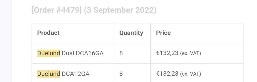

@mariovalvola sui cavi Duelund sapresti essere più preciso su quale modello/sezione suggerisci in rapporto alla lunghezza? credo che 1,5/2m sia sufficiente nel mio caso.
quale caratteristica li rende per te adatti a questi diffusori?
Grazie ancora per l'aiuto.
https://melius.club/topic/19171-po-jama-by-filippo-punzo-in-arrivo/#findComment-1141916
mariovalvola
Screenshot_2024-03-15-17-41-55-104_com.google.android.gm-edit.thumb.jpg.fc93c8591a12866cd94420807144cfe2.jpg
I cavi erano lunghi 2 m per ogni polo
Quindi per ogni polo avevo due m di dual dca 16GA e 2 m DCA 12GA
Gli unici difetti:
- odore orribile della guaina oleata
- rodaggio lungo
- attirano la polvere
Tutto il resto è fantastico.
Si ispirano si vecchi cavi Western Electric.
Sul forum c'è scritto molto.
Ora, li vende anche Playstereo.
È tutto più comodo.
