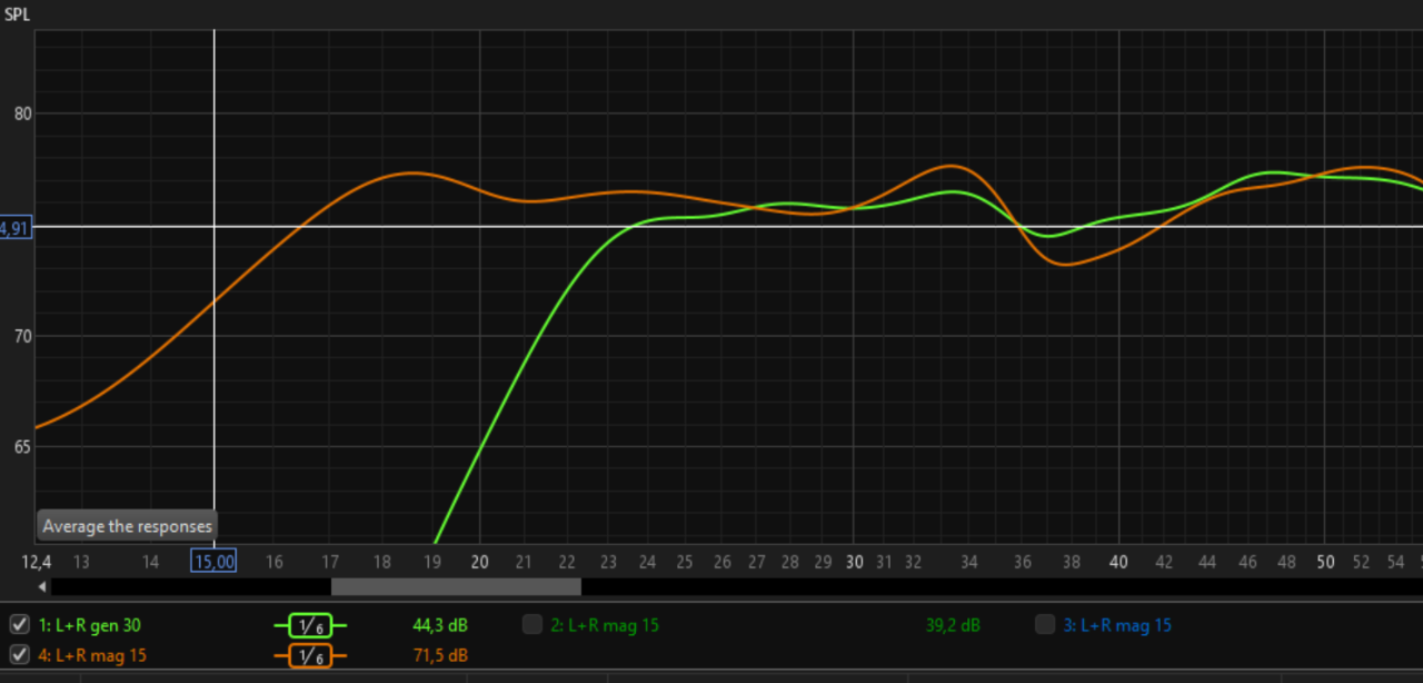

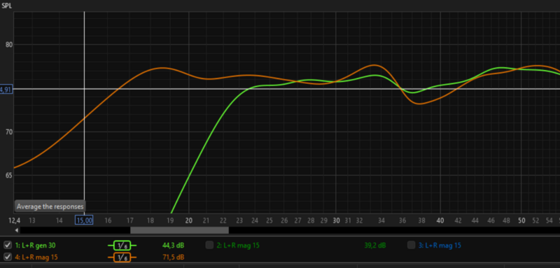

Dubleu Inviato 15 Maggio 2024 Autore Condividi Inviato 15 Maggio 2024 Andiamo direti di prime misurazioni 16.5hz lineari; 15hz meno 3db Per il momento per scelta ho dato solo più 2 db rispetto al target 75db Risposta naturale in ambiente. Il DSP lavora "solo" fino a 20hz, dunque non sono riuscito a caricare nulla sotto. Il woofer lavorerà in modo naturalissimo senza forzatura. Taglio a 48db sui 40hz. Come volevo aver la discesa in basso è molto buona. MOlto più musicale di Dayton um18 22 e dell'ex woofer faital pro 12rs1066 caricato in progetto particolare. La linea verde è l'ex progetto 12rs1066 tirato per il collo con il dsp per le prestazioni, la linea arancio è il nuovo sub faitalpro18xl1800 in reflex a 25hz in ambiente, naturale senza forzature dsp. Impressionante la capacità di spinta e le sensazioni che da, la naturalezza è cosa incredibile! E' come non ci fosse. A differenza dei "gommoni" è un altro viaggiare. Link al commento https://melius.club/topic/19198-il-mio-subwoofer-faitalpro-18xl1800/page/2/#findComment-1199738 Condividi su altri siti Altre opzioni di condivisione...

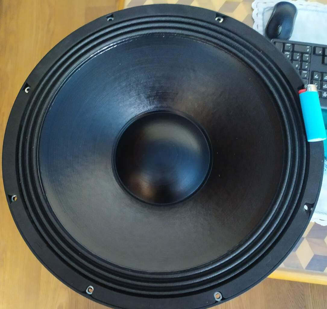

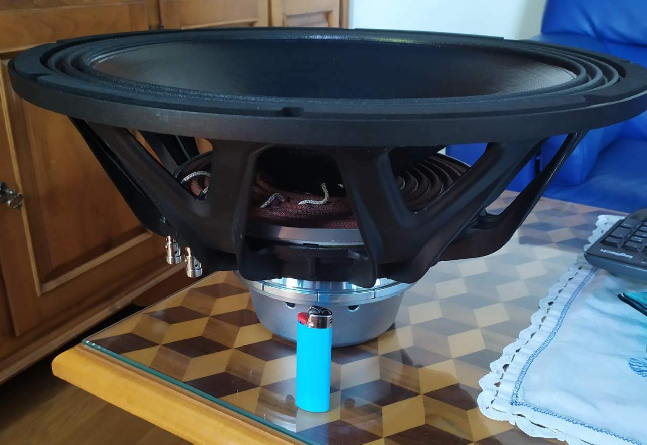

Dubleu Inviato 15 Maggio 2024 Autore Condividi Inviato 15 Maggio 2024 proporzioni con un accendino "grande" 1 Link al commento https://melius.club/topic/19198-il-mio-subwoofer-faitalpro-18xl1800/page/2/#findComment-1199742 Condividi su altri siti Altre opzioni di condivisione...

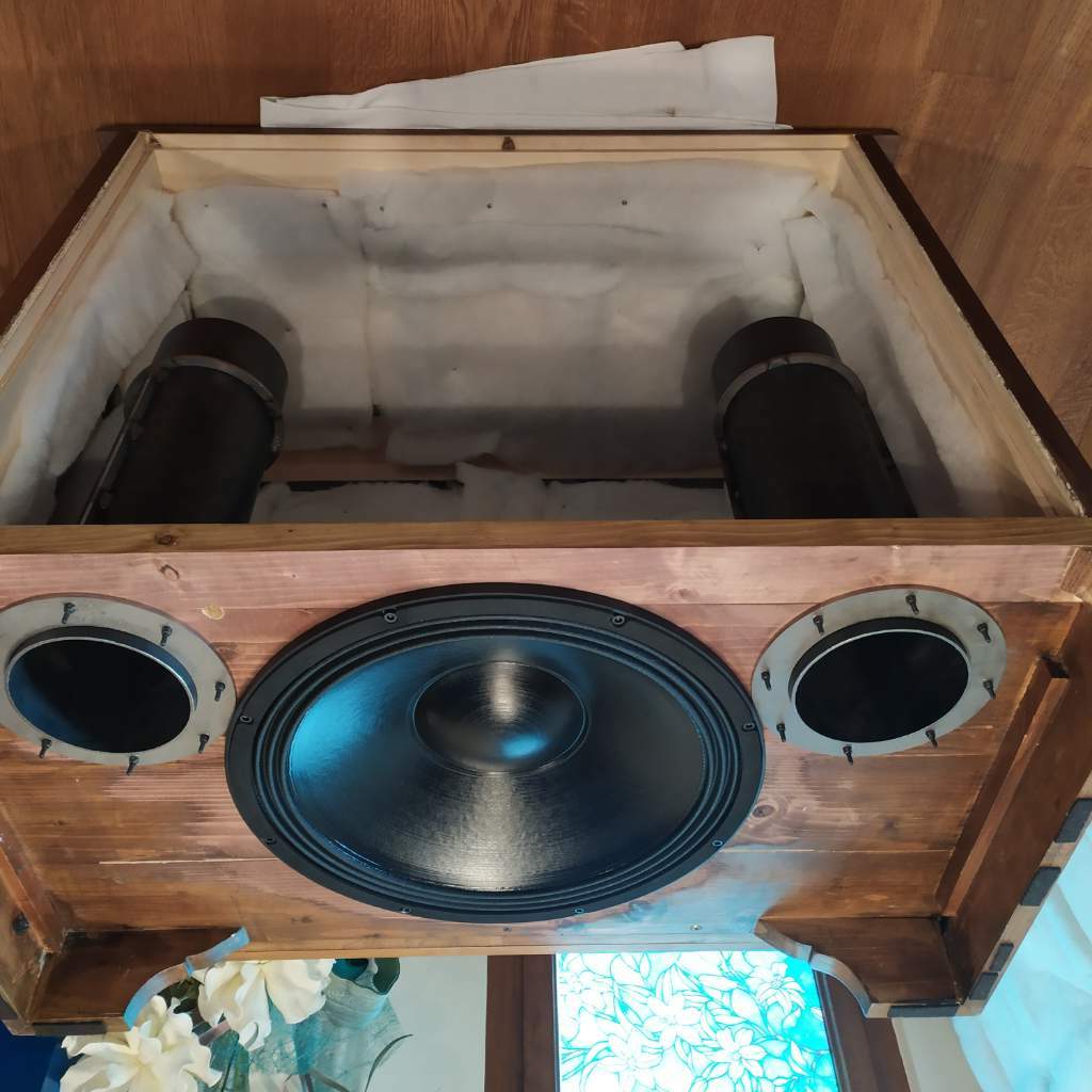

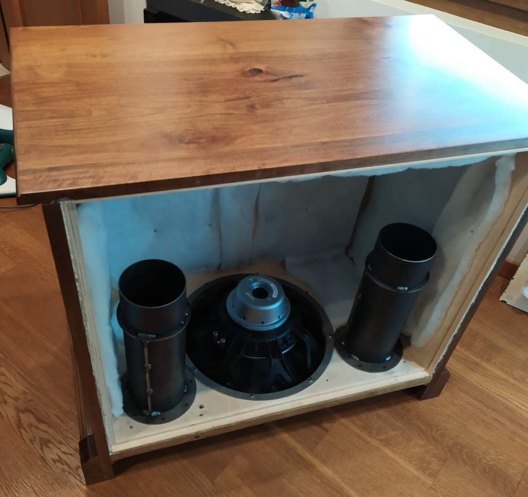

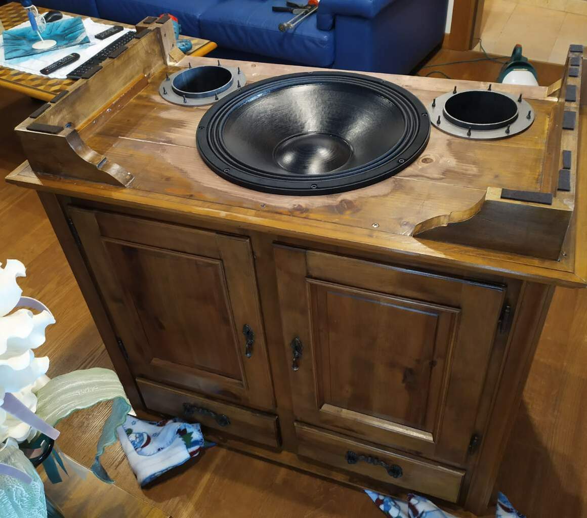

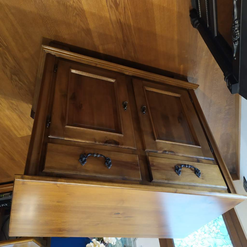

Dubleu Inviato 15 Maggio 2024 Autore Condividi Inviato 15 Maggio 2024 Dettaglio tripla onda durante i lavori: La cosa più importante, anche se il risultato sonoro non è da meno; l'estetica per me ottima e perfettamente integrata in ambiente. 1 Link al commento https://melius.club/topic/19198-il-mio-subwoofer-faitalpro-18xl1800/page/2/#findComment-1199746 Condividi su altri siti Altre opzioni di condivisione...

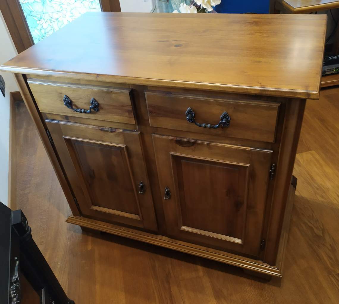

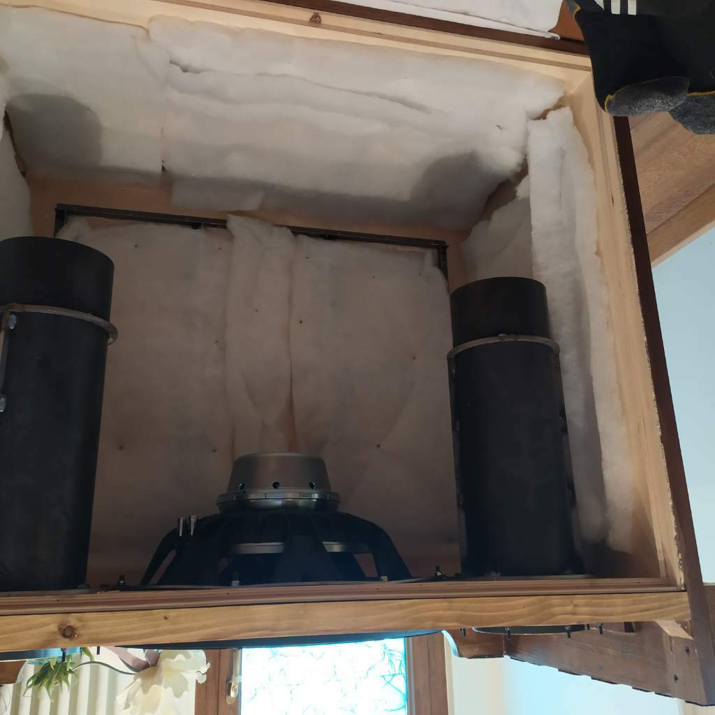

Dubleu Inviato 15 Maggio 2024 Autore Condividi Inviato 15 Maggio 2024 Incredibile quanta aria esce da sotto il mobile, sembra di essere alle prese con un tornado se si spinge veramente. la potenza del powersoft M30D è totalmente esagerata e si accendono di tanto in tanto le luce di segnale se collegato in bridge. Stupendo un 46cm in 24mq. Entusiasta come non mai. Il bello del subboofer che non c'è, ad impatto visivo e la qualità del suono riprodotto non pensavo divenisse così alta. Impossibile percepire la sua presenza, poi guardando l'ambiente sembra di vedere solo i due 30cm che facciano tutto. Va beh. Me la faccio e me la godo. Però come m'informai io in mille modi nella resa. C'è documentazione scritta ora, 250 litri netti (non comprendono woofer, rinforzi, reflex che sono quasi 30 litri) raccordto a 25hz due tubi da 134mm circa interno lunghi circa 460mm se non ricordo male. Distanza dal pavimento sia dei relfle x che del woofer circa 9cm. 10 fogli di ovatta monacor interno. 16.5 hz lineari, 15hz meno 3db misure fatte e documentate. Sotto a chi vuol divertirsi. Link al commento https://melius.club/topic/19198-il-mio-subwoofer-faitalpro-18xl1800/page/2/#findComment-1199765 Condividi su altri siti Altre opzioni di condivisione...

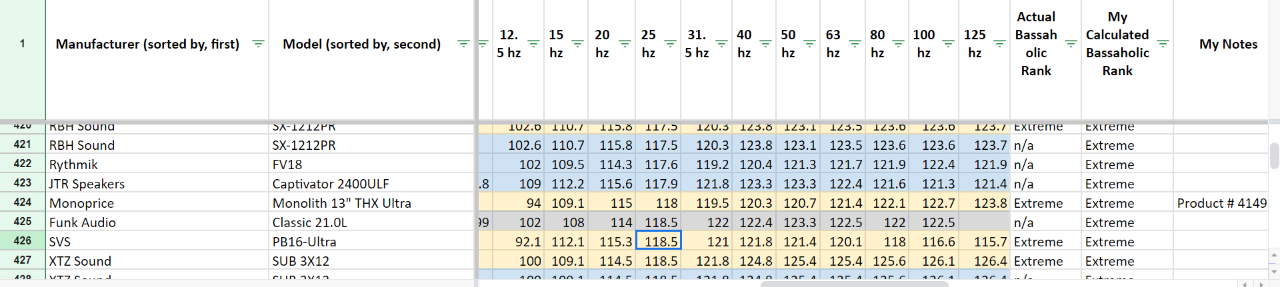

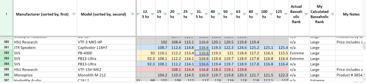

Dubleu Inviato 17 Maggio 2024 Autore Condividi Inviato 17 Maggio 2024 Non ti piacciono le frequenze basse? Nel grafico la linea verde indica l' ex di woofer. Credimi che una volta abituati ai circa 20hz lineari non torni più indietro. Abituato ai woofer gommoni, un woofer serio non ha paragoni in termini di musicalità. Non so a quanti db ascolti di media e non importa. Importa quanti db tengono i tuoi diffusori. Mettiamo che hai un diffusore che è capace di produrre 114db di prestazioni massime in punto di ascolto sui 60hz. Hai ben chiara l'idea di quale subwoofer sarebbe capace dei 25 30hz a 114db di prestazioni massime in punto di ascolto? Se vuoi posso mettere uno schema. Hai idea che woofer usano? Di come fanno boom boom e non suonano? Ne possiamo discutere. È un attimo. Link al commento https://melius.club/topic/19198-il-mio-subwoofer-faitalpro-18xl1800/page/2/#findComment-1201238 Condividi su altri siti Altre opzioni di condivisione...
Dubleu Inviato 17 Maggio 2024 Autore Condividi Inviato 17 Maggio 2024 Prendiamo un focal theva n.3 capace di circa 115db sui 60hz al limite massimo delle sue prestazioni. Facciamo che le due torri in punto di ascolto riproducano 114db sui 60hz. Le ho misurate e non fanno molto diverso. È li che conviene tagliare. Chi mai userebbe un subwoofer al massimo delle sue prestazioni? Chi userebbe i diffusori al massimo delle sue prestazioni? Per tenere una bassa distorsione e per un principio di idee simili è da affiancare un subwoofer capace di 114db in punto di ascolto sulla frequenza che interessa avere. Impostiamo per curiosità i 30hz e poi i 25hz. Selezionerò sub commerciali misurati in grado di fare ciò. L'idea di woofer sparato addosso, reflex sparato addosso su certe frequenze non mi alletta, non sono piacevoli. Forse carine per l'effetto wow che danno ma poco musicali e affaticanti alla lunga. I subwoofer migliori anche svs che poi vedremo usano gommoni a lunga escursione che son tutto tranne che veramente veloci e dinamici. Ho in casa due audiotechonology flexunits 15 pollici che possono fare lo stesso lavoro e lo fanno! Ma i loro 20hz non è così raffinato come usare un tripla onda faitalpro. Cambia probabilmente lo scopo dei woofer e la tecnologia. Il 18xl1800 alle massime prestazioni può assicurarmi i 123db sui 16hz circa, effettivamente non ne ho bisogno,a alcuni di noi non alzano il volume mai per un ascolto che per microsecondi sale sui 110db? Del resto in un diffusore da 93db basta dare 15db per essere a 108db...ecco che 16 32 64 watt impulsivi porterebbero a ti volumi. Insomma un valvolarino può farlo. Non acquistiamo diffusori che tengono massimo 104db di norma, perché mai lo dovremmo fare con un subwoofer. Avere margini di potenza sulle casse è importante e lo è ancora di più nel sub visto le escursioni. Ascolteremo meglio, meno distorti. Ricordo che vengo da commerciale a faitalpro 30cm.. Il 46 cm semplicemente permette di muoversi 4mm totali contro i precedenti 10mm. La tecnologia poi non è acqua. Ora posto prove di subwoofer con capacità sui 104db sui 30hz. Subwoofer che salterebbero in aria per troppo sforzo sui 30hz se dovessero pareggiare focal thea 3. Si scoprirà il perché il sub non piace a molti, perché han falsi miti e non san comprare. Link al commento https://melius.club/topic/19198-il-mio-subwoofer-faitalpro-18xl1800/page/2/#findComment-1201255 Condividi su altri siti Altre opzioni di condivisione...

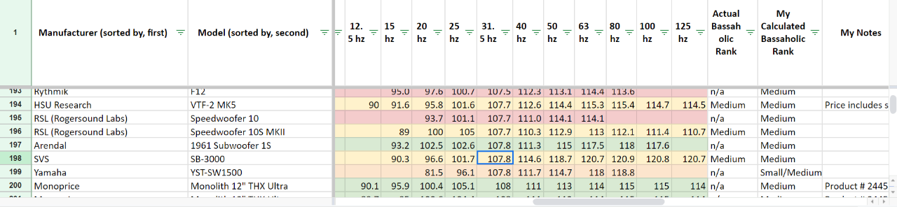

Dubleu Inviato 17 Maggio 2024 Autore Condividi Inviato 17 Maggio 2024 @domenico80 Volendo ti lascio studiare, ho elencato qualche modello colpendo fra i top SVS. SVS pb 3000 1700 euro circa, gommonissimo con duye reflex che ti sparano addosso, danno al massimo 107db ad un metro, dunque facciamo finta di 104db in punto di ascolto a 301,5. Attenti che se usiamo un valvolare da 9 watt con un diffusore da 99db il woofer non ce la fa! Ma non ha margini! Bello. I 30hz come li suonerà? indichiamo le distorsioni? SVS pb 4000, 2900 euro, gommone reflexone PB-13 ultra, 2200 euro Riesci a malepena a tenere il passo con le nostre Theva. Siamo a livelli di tirar il collo sui 31,5hz. Peccato che c'è chi ama il pianoforte sui 28hz. pb-16 ultra, 3500 euro. Che bello gommone sparato addosso con reflexoni sparati addosso (odio i gommoni e ciò che spara addosso alla bassissime per ascolti raffinati) Qui ci garantiamo i bei 114db di picco sui 25hz in punto di ascolto. Viva il piano forte. Prestazioni massime e stiamo al passo con le nostre amatissime Theva. da 1500 euro, che le focal826 a 1100 euro andavano uguali.ahahha Mettiamo di voler più pulizia, meno distorsione, più velocità, più margine per escursioni minime. Ma cosa facciamo se abbiamo diffusori più grandi? Dovremmo tenere il passo o no? Per le prestazioni del mio sub servono ben 4 SVS pb16, solo 14 mila euro di sub. Con due subwoofer e 7000 mila euro del top SVS avremmo i 20hz che pareggiano torrette con due 16cm come woofer; oppure semplicemente paraggiamo un buon diffusore con singolo woofer da 22cm. Ma molti di noi hanno 30 cm di woofer. Dunque perchè compriamo subwoofer che non sono mimimamente idonei ai diffusori che abbiamo? Il sub mio e di certi progetti è totalmente sovradimensionato, ma è molto più sensibile, veloce, dinamico, musicale. Poco centra il volume d'ascolto che non salirà ma la qualità vera percepita. Non avere il reflex ed il woofer sparato addosso è una manna. Molti sono i diffusori con i reflex dietro o sotto, molti i sub. Già il subwoofer che spara verso l'alto è molto più piacevole che il diretto. ma il sub che spara basso come nel mio caso l'o trovato molto più piacevole. Il box di prova ha fatto diverse configurazioni di ascolto (il box interno del mobile d'epoca) Perchè il cambio di destinazioni d'uso sarebbe stata un attimo. Captivator 4000ULF-LP è un subwoofer capace di 126db sui 25hz, 122db sui 20hz (io sono a 126db), 119db sui 15hz (121db io),115db sui 12hz (116db io) il Captivator è sempre un doppio gommone. Ecco che per ascolti saltuari di picco sui 120db e già soli i 30hz la cosa non è facile, toglie suono melmoso, fangoso etc etc. Se il sub si usa anche in home theater non è caso trovare picchi improponibile anche sui 20hz ed è un attimo passare su queste frequenze i 110db, molti sub si rombono per ciò. Detto ciò, sarebbe curioso misurere i diffusori dei forumer, vedere dove scendono e che "castroneria" di subwoofer ci hanno abbinato. Ho amici con 4-8 mila euro di subwoofer che l'invedenza, lentezza, poca musicalità che hanno non ci stanno per nulla con casse ben costose ed importanti. E' preferibile scendere meno e che sia tutto in linea, il sub è la nostra 4-5 via, non semplice. Probabilmente non si capisce fin quando non si sente. Sub pilotati in modo moscio poi, è una vera maledizione. SVS li pilota seriamente, ma molti non codividono l'approcio SVS e si accontentano di manciate di "controllo". Mettendo insieme un po' di idee, bastano quelle margine diffuori uguale a mrgine subwoofer in proporzione al punti di ascolto ed alle frequenze che vogliamo avere e tutto quadra meglio. Poi direzionalità, pilotaggio, gommone oppure no fanno il resto. Metti un sub in poco spazio e per forza fa quello che può. Ho comparato il mio con un dauton 18um 22 in 350 litri. ma per piacere, il daiton lo diamo ai cavalli per battere gli zoccoli. Link al commento https://melius.club/topic/19198-il-mio-subwoofer-faitalpro-18xl1800/page/2/#findComment-1201304 Condividi su altri siti Altre opzioni di condivisione...
Dubleu Inviato 17 Maggio 2024 Autore Condividi Inviato 17 Maggio 2024 Il mio ex subwoofer spingeva da panico ( chi me lo vendette lo dava per 136db sui 28hz, un mostro grazie alla configurazioni dei condotti che aveva) o l'ho forzato per anni fino ai 18hz con dsp, poi visto film e certe musiche come da linea rossa decisi per una linearità fino ai 23hz per una maggior sicurezza e piacevolezza d'ascolto (faitalpro 12rs1066). Anche in questo caso il captivator rende 130db aui 30hz e 125 sui 25hz. Confrontato il mio ex subwoofer con un doppio svs pb16 ultra (ben 7000 euro di subwoofer) il risultato del doppio SVS era pietoso nel confronto. Ho avuto molta paura in questo cambio progetto, la sfida non era facile. La capacità fra reflex ed il carico è diversa. La spinta o "botta" del carico prevedeva colpi veri e propri ma arrivavano grazie ad un gommone a modo "gommone". Ora arrivano diversi, più naturali, meno impattanti. Il crollo del carico era troppo importante e repentino. Resta il fatto che preferisco milel volte il modo di porgere il tutto di questo woofer rispetto tutto il resto. Non scelti il bms18n 862 perchè la differenza di prezzo era molta. Il bmw è piùà musicale ma con un taglio in alto sui 40hz e 48 db non era così importante. Non ultima l'offerta tedesca del 18xl1800 a 495 euro spedito. Un box reflex del genere (senza mobile in legno antico) non costa poi molto. L'amplificatore si, ma devo ammettere che il powersoft M30D in bridge è totalmente sovradimensionato. Ma quello è e quello resta. Direi che c'è chi suona libreria con 300-400 watt in ab (nell'area dedicata MC dagli occhioni blu si nota spesso), far suonare un sub nelle infrasoniche merita un buon finale. Vedere chi pilota subboni con AB da 700-900watt ( che ho posseduto) fa un po' sorridere dopo che si è propvato e passato ad altro. Un bel mosticiattolo è stato il BGW GTA in bridge, suonava lento moscio, come il labrguppen FP10000Q in bridge. Non tutto suona forte e sempre. Ad esempio icepower che ho in casa da 1250watt sono moscissimi rispetto powersoft a 1500. Trovare la giusta quadra non ha prezzo. Poi credimi, ora non si vede (grazie al mobile)e non si sente. Ho sempre avuto sub "che si sentivano" visto che non erano perfettamente in linea con il resto. Non importa le misure, ma ben altri fattori. "non" sentirli è grazie e milal cose insieme. Se il mio woofe rlo orienti verso il punto di asclto agni colpo di basso sembra che ti scaraventi lontano. Bello alla lunga ma ti stufa. Anche molti diffusori Altec con 38 e a tromba che si fermano fanno lo stesso effetto W O W, ma è fastidioso. Avere compressione toracica per woofer direttamente puntato, anche nei film, è di un fastidio incredibile. Lascia l'impianto acceso ore e vedrai che dopo un po' l'enfatizzazione di sorta è poco piacevole. Sto adottando prove, idee, direzioni, carichi sempre diversi per verificare ciò. Puntare verso il basso, verso l'alto, ad una parete lontana, spezzattare l'onda perchè sia il meno orientata è un buon ragionamento. Se usi un gommone l'aria addosso si farà sentire ancora di più perchè non in linea con il resto. I sub commerciali non possono essere grandi ed ecco che pagano il pegno! Devono compensare con tipo di ascolto, prezzi, tecnologia, volumi ridotti etc etc. Diciamoche chi da diffusori seri sta facendo un compromesso con scelte commerciali, oppure deve spostarsi nell'alta gamma sub. Vedo casse da 20 30 mila euro con sub da poche migliaia. Non funziona così. L semprece focal 826 o Theva pilotata da un classe D ha da muovere con 400 watt due woferini da 16. Tenere il passo in velocità sotto i 60hz non è così semplice. Non andiamo poi a pensare se le casse sono più di qualità, più veloci e pilotate decisamente miglio. Link al commento https://melius.club/topic/19198-il-mio-subwoofer-faitalpro-18xl1800/page/2/#findComment-1201341 Condividi su altri siti Altre opzioni di condivisione...
