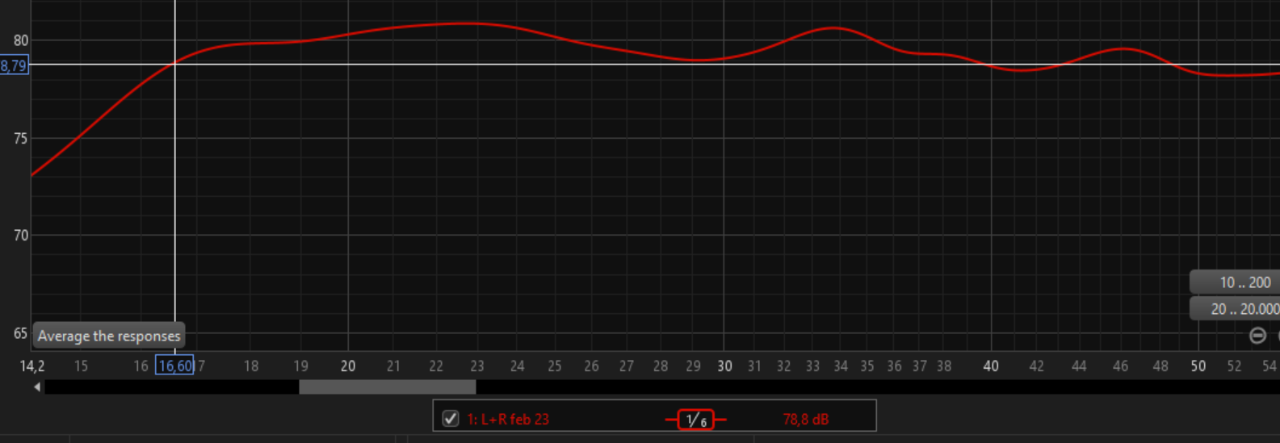

Dubleu Inviato 20 Maggio 2024 Autore Condividi Inviato 20 Maggio 2024 17 ore fa, Dubleu ha scritto: RSS265HF- Può erogare ben 115db sui 23hz. Non so reali o testato ma comunque notevole per un 25. Per assurdo il mio 18 da calcoli da 25hz meno 3db. In realtà tutte le utenze han ritrovato 19 hz lineari. Io 18hz. Il progetto del link dayton merita davvero. Già trovare i 23hz nel commerciale a 115db è un grosso problema. Basta guardare le foto allegate dei svs che ho postato. Vale la pena il volume aggiunto. Link al commento https://melius.club/topic/19198-il-mio-subwoofer-faitalpro-18xl1800/page/4/#findComment-1203661 Condividi su altri siti Altre opzioni di condivisione...
