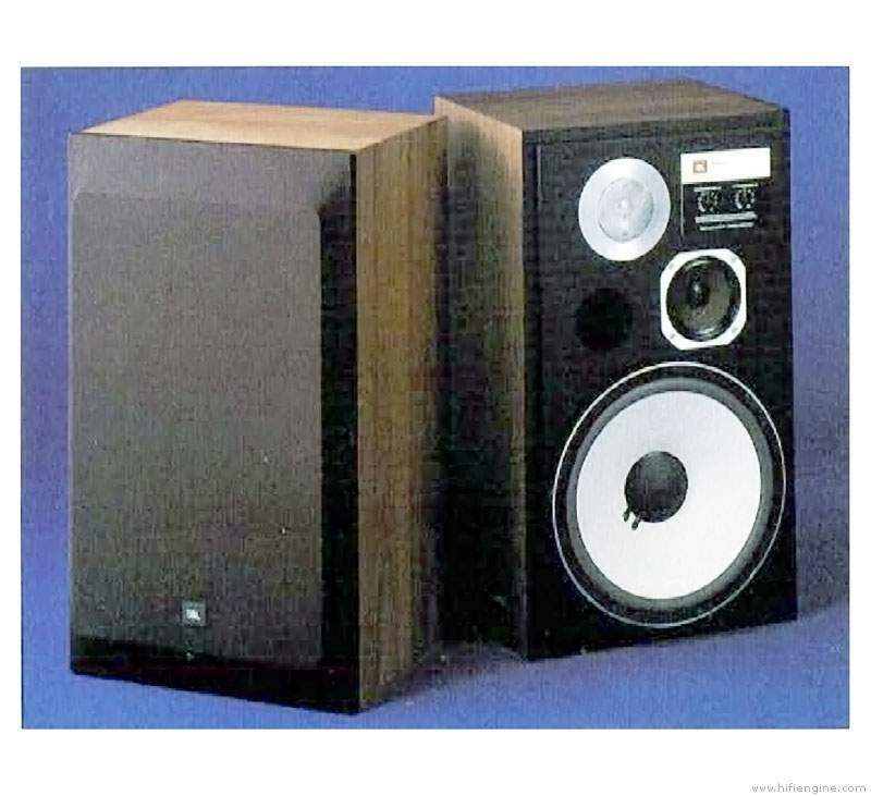

Akla Inviato 18 Marzo 2024 Condividi Inviato 18 Marzo 2024 I diffusori in foto sono JBL 112. Vi chiedo la sospensione del woofer e in gomma o in foam perché ho dei dubbi in merito chi sa mi dica grazie Link al commento https://melius.club/topic/19208-quesito-sospensione-woofer-l-122/ Condividi su altri siti Altre opzioni di condivisione...
mattia.ds Inviato 18 Marzo 2024 Condividi Inviato 18 Marzo 2024 @Akla Le mie 112 avevano la sospensione in foam. Link al commento https://melius.club/topic/19208-quesito-sospensione-woofer-l-122/#findComment-1144425 Condividi su altri siti Altre opzioni di condivisione...
Alessandro Inviato 18 Marzo 2024 Condividi Inviato 18 Marzo 2024 @Akla ho provato a cercare le specs ma non sono riuscito a trovare indicazioni a riguardo, tuttavia osservando con molta attenzione le foto del depliant dell'epoca senza particolari dubbi le sospensioni congenite sono in foam, inoltre i ricambi di butile in sostituzione sembrerebbero non utilizzati da nessuno, ciao Link al commento https://melius.club/topic/19208-quesito-sospensione-woofer-l-122/#findComment-1144454 Condividi su altri siti Altre opzioni di condivisione...
Akla Inviato 18 Marzo 2024 Autore Condividi Inviato 18 Marzo 2024 1 ora fa, Alessandro ha scritto: @Akla ho provato a cercare le specs ma non sono riuscito a trovare indicazioni a riguardo, tuttavia osservando con molta attenzione le foto del depliant dell'epoca senza particolari dubbi le sospensioni congenite sono in foam, inoltre i ricambi di butile in sostituzione sembrerebbero non utilizzati da nessuno, ciao Ci sono ad esempio le l 46 della stessa serie in gomma. Non e che ci sono. Versioni differenti cambiarle e un attimo Link al commento https://melius.club/topic/19208-quesito-sospensione-woofer-l-122/#findComment-1144541 Condividi su altri siti Altre opzioni di condivisione...
Alessandro Inviato 18 Marzo 2024 Condividi Inviato 18 Marzo 2024 @Akla io ho avuto le l46 negli anni 80, ma ricordo che avevano le sospensioni in foam, ciao Link al commento https://melius.club/topic/19208-quesito-sospensione-woofer-l-122/#findComment-1144554 Condividi su altri siti Altre opzioni di condivisione...
Akla Inviato 18 Marzo 2024 Autore Condividi Inviato 18 Marzo 2024 8 minuti fa, Alessandro ha scritto: @Akla io ho avuto le l46 negli anni 80, ma ricordo che avevano le sospensioni in foam, ciao Perciò sono non originali. Beh cambiarle e un attimo. Ma sono color grigio e o nero opaco? Link al commento https://melius.club/topic/19208-quesito-sospensione-woofer-l-122/#findComment-1144566 Condividi su altri siti Altre opzioni di condivisione...
Alessandro Inviato 18 Marzo 2024 Condividi Inviato 18 Marzo 2024 @Akla per quanto posso ricordare erano in foam grigio di una tonalità abbastanza scura, le comprai a Camp Darby arrivavano direttamente dagli USA. Ricordo che esponevano tutti i componenti già pronti per ritiro senza gli imballi, i militari entravano e compravano caricando tutto in macchina pronti all'uso appena arrivavano a casa, può sembrare pazzesco ma facevano così, io entrai con un amico americano, le comprammo e le portammo via su i sedili posteriori della sua macchina, ciao Link al commento https://melius.club/topic/19208-quesito-sospensione-woofer-l-122/#findComment-1144587 Condividi su altri siti Altre opzioni di condivisione...
bambulotto Inviato 18 Marzo 2024 Condividi Inviato 18 Marzo 2024 Le ho avute io. Sospensione in foam. Quelle della prima foto ha il woofer originale ma non la sospensione, non è così bombata e non ha il colore grigio scuro delle originali. Link al commento https://melius.club/topic/19208-quesito-sospensione-woofer-l-122/#findComment-1144784 Condividi su altri siti Altre opzioni di condivisione...
Akla Inviato 18 Marzo 2024 Autore Condividi Inviato 18 Marzo 2024 3 ore fa, bambulotto ha scritto: Le ho avute io. Sospensione in foam. Quelle della prima foto ha il woofer originale ma non la sospensione, non è così bombata e non ha il colore grigio scuro delle originali. Le faccio riconare. Perché penso che la maggior rigidità della sospensione in gomma alteri la risposta in frequenza. Offrendo maggior rigidità al woofer Link al commento https://melius.club/topic/19208-quesito-sospensione-woofer-l-122/#findComment-1144988 Condividi su altri siti Altre opzioni di condivisione...
Alessandro Inviato 18 Marzo 2024 Condividi Inviato 18 Marzo 2024 @Akla fai bene, i progetti sono sempre frutto di uno studio da cui non è mai bene allontanarsi, addirittura "se non sbaglio" anche il montaggio del foam deve essere eseguito incollando il labbro del foam al di sotto del cono e non sopra il cono come viene fatto con altri ap, ciao Link al commento https://melius.club/topic/19208-quesito-sospensione-woofer-l-122/#findComment-1145014 Condividi su altri siti Altre opzioni di condivisione...
Akla Inviato 18 Marzo 2024 Autore Condividi Inviato 18 Marzo 2024 5 minuti fa, Alessandro ha scritto: @Akla fai bene, i progetti sono sempre frutto di uno studio da cui non è mai bene allontanarsi, addirittura "se non sbaglio" anche il montaggio del foam deve essere eseguito incollando il labbro del foam al di sotto del cono e non sopra il cono come viene fatto con altri ap, ciao Conosci in zona va co mi no un riconatore professionale. Di salami ne ho già troppi sottomano. Purtroppo Ricky chiesa non lavora più e altri sono salami improvvisati Link al commento https://melius.club/topic/19208-quesito-sospensione-woofer-l-122/#findComment-1145020 Condividi su altri siti Altre opzioni di condivisione...
Alessandro Inviato 18 Marzo 2024 Condividi Inviato 18 Marzo 2024 @Akla purtroppo in quelle zone non conosco nessuno, ma hai ragione se le fai rifare mettile in mano a gente che sappia di cosa stiamo parlando, conosco Canini a La Spezia lui sarebbe all'altezza per le tue JBL, ciao Link al commento https://melius.club/topic/19208-quesito-sospensione-woofer-l-122/#findComment-1145024 Condividi su altri siti Altre opzioni di condivisione...
Akla Inviato 18 Marzo 2024 Autore Condividi Inviato 18 Marzo 2024 45 minuti fa, Alessandro ha scritto: @Akla purtroppo in quelle zone non conosco nessuno, ma hai ragione se le fai rifare mettile in mano a gente che sappia di cosa stiamo parlando, conosco Canini a La Spezia lui sarebbe all'altezza per le tue JBL, ciao Grazie Link al commento https://melius.club/topic/19208-quesito-sospensione-woofer-l-122/#findComment-1145072 Condividi su altri siti Altre opzioni di condivisione...
VinZ80 Inviato 19 Marzo 2024 Condividi Inviato 19 Marzo 2024 @Akla Avute anch'io e confermo che le sospensioni erano in foam, io le ho fatte ribordare da TeleprodottiStore, non è nella zona che cerchi tu, ma se non dovessi trovare di meglio puoi smontare i woofer e mandarglieli, tra l'altro sul loro sito è spiegato anche per bene come fare il pacco. Ciao, Enzo Link al commento https://melius.club/topic/19208-quesito-sospensione-woofer-l-122/#findComment-1145866 Condividi su altri siti Altre opzioni di condivisione...
Akla Inviato 19 Marzo 2024 Autore Condividi Inviato 19 Marzo 2024 25 minuti fa, VinZ80 ha scritto: @Akla Avute anch'io e confermo che le sospensioni erano in foam, io le ho fatte ribordare da TeleprodottiStore, non è nella zona che cerchi tu, ma se non dovessi trovare di meglio puoi smontare i woofer e mandarglieli, tra l'altro sul loro sito è spiegato anche per bene come fare il pacco. Ciao, Enzo Grazie ma il deficiente chi la bordati con il butile ha senza dubbio rovinato la parte estrema del cono. Mi sa che va buttato il cono in aquaplas. E in lavoro per nulla semplice. Grazie comunque Link al commento https://melius.club/topic/19208-quesito-sospensione-woofer-l-122/#findComment-1145890 Condividi su altri siti Altre opzioni di condivisione...
