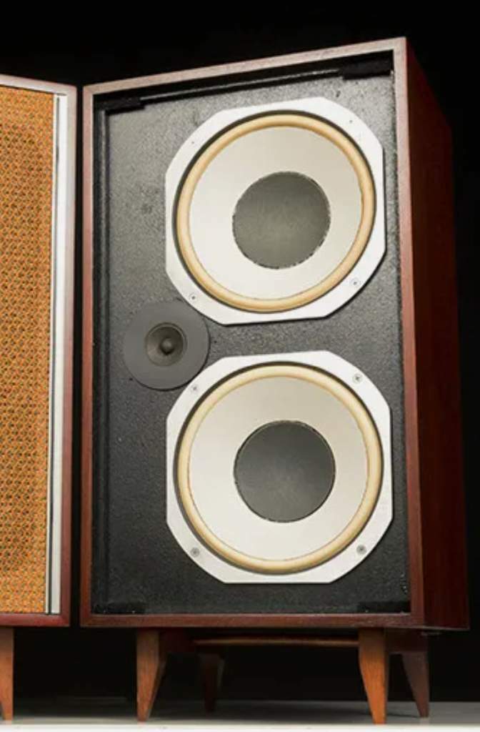

ontherun Inviato 22 Marzo 2024 Condividi Inviato 22 Marzo 2024 Il 21/3/2024 at 00:02, Akla ha scritto: il suono non cambia ma e solo una questione prettamente estetica Ma quelle mostrate nel primo post sono le tue ? Se, da come mi sembra ma potrei anche sbagliarmi, le sospensioni sono incollate sopra al diaframma allora ciò che hai scritto non è proprio così; il range di lavoro della VC non è corretto e l'effetto più controproducente è quello che il fondo corsa (o meglio, l'oltre fondo corsa) sarà portato a far sbattere la bobina sul fondo del gruppo magnete... la piastra posteriore. Mi è capitata una coppia di 122 con questo problema, prima di sostituire le sospensioni rimettendole al loro posto si verificavano dei fondo corsa piuttosto evidenti specialmente con bordate a frequenze basse... Link al commento https://melius.club/topic/19208-quesito-sospensione-woofer-l-122/page/3/#findComment-1148893 Condividi su altri siti Altre opzioni di condivisione...
Akla Inviato 22 Marzo 2024 Autore Condividi Inviato 22 Marzo 2024 1 ora fa, ontherun ha scritto: Ma quelle mostrate nel primo post sono le tue ? Se, da come mi sembra ma potrei anche sbagliarmi, le sospensioni sono incollate sopra al diaframma allora ciò che hai scritto non è proprio così; il range di lavoro della VC non è corretto e l'effetto più controproducente è quello che il fondo corsa (o meglio, l'oltre fondo corsa) sarà portato a far sbattere la bobina sul fondo del gruppo magnete... la piastra posteriore. Mi è capitata una coppia di 122 con questo problema, prima di sostituire le sospensioni rimettendole al loro posto si verificavano dei fondo corsa piuttosto evidenti specialmente con bordate a frequenze basse... Il woofer. Lavora perfettamente senza alcuna anomalia. Non gracchia ne sbatte a fondo corsa. Nulla. ... Link al commento https://melius.club/topic/19208-quesito-sospensione-woofer-l-122/page/3/#findComment-1148984 Condividi su altri siti Altre opzioni di condivisione...
ontherun Inviato 22 Marzo 2024 Condividi Inviato 22 Marzo 2024 @Akla scusa, ma allora se ritieni che siano OK perché li vorresti far riconare (o cmq far revisionare... refoaming?) Link al commento https://melius.club/topic/19208-quesito-sospensione-woofer-l-122/page/3/#findComment-1149014 Condividi su altri siti Altre opzioni di condivisione...
Akla Inviato 22 Marzo 2024 Autore Condividi Inviato 22 Marzo 2024 16 minuti fa, ontherun ha scritto: @Akla scusa, ma allora se ritieni che siano OK perché li vorresti far riconare (o cmq far revisionare... refoaming?) Le l 112. Sono la riedizione delle l 100 con il 128h con la sospensione rigida in cartone queste sono le 112. Chiamate anche century II. Ho sempre pensato che JBL sulle prime serie e lo sono. Abbia messo al posto della sospensione rigida pieghettata quella rigida in butile. Per avere la stessa modalità di funzionamento dinamico... Ora queste centuryIi. Sono le prime realizzate. Vedendo altre e sotto il duplice dubbio. Vi sono diversi tipi di 128h. E visto che il bordo sul cestello e perfetto penso siano originali anche. Se vedo che altre non sono così. ... Link al commento https://melius.club/topic/19208-quesito-sospensione-woofer-l-122/page/3/#findComment-1149021 Condividi su altri siti Altre opzioni di condivisione...
Akla Inviato 22 Marzo 2024 Autore Condividi Inviato 22 Marzo 2024 In foto si vede il cestello esterno e aderentissimo alla sospensione. Se fosse ad cazzum. Non sarebbe così. E in tolleranze di decimi o meno anche i fori coincidono un pasticcio non sarebbe assolutamente così preciso ergo che siano vecchissime e di prima serie o no??? Bih Link al commento https://melius.club/topic/19208-quesito-sospensione-woofer-l-122/page/3/#findComment-1149022 Condividi su altri siti Altre opzioni di condivisione...
ontherun Inviato 22 Marzo 2024 Condividi Inviato 22 Marzo 2024 @Akla @Akla Ho capito ben poco di quello che hai scritto, l'unica cosa certa è che ti stai creando una valanga di problemi quando il problema più importante e probabilmente anche l'unico ce l'hai sotto gli occhi. Quelle sospensioni (ammesso che siano almeno in foam) montate in quella maniera sono una grande 🚩! Buona fortuna. 1 Link al commento https://melius.club/topic/19208-quesito-sospensione-woofer-l-122/page/3/#findComment-1149081 Condividi su altri siti Altre opzioni di condivisione...
Akla Inviato 22 Marzo 2024 Autore Condividi Inviato 22 Marzo 2024 @ontherun1 1. La sospensione si adatta perfettamente. Al cestello anche i fori senza alcuna approssimazione 2. Le century vecchie hanno il 128H con la sospensione RIGIDA pieghettata idem 4310 4311 4312 Control monitor 3 posso pensare che siano una prima serie con appunto la sospensione più rigida. ... Che si alterna alla pieghettata rigida della serie precedente l 100 4310 r4311 4312. Etc Link al commento https://melius.club/topic/19208-quesito-sospensione-woofer-l-122/page/3/#findComment-1149097 Condividi su altri siti Altre opzioni di condivisione...

Giannimorandi Inviato 23 Marzo 2024 Condividi Inviato 23 Marzo 2024 @Akla quello che vedi in gomma o foam non è la sospensione del altoparlante è il bordo che serve per sigillare la membrana e aiuta la centratura del cono influenza poco di che materiale sia importante che non sia lacerato altrimenti sentiresti pernacchie e soffi. La sospensione del altoparlante che ne determina il fattore di merito si trova tra la bobina e il centratore e di solito è di carta piegata è quella che fa la rigidità del altoparlante Link al commento https://melius.club/topic/19208-quesito-sospensione-woofer-l-122/page/3/#findComment-1150273 Condividi su altri siti Altre opzioni di condivisione...
Giannimorandi Inviato 23 Marzo 2024 Condividi Inviato 23 Marzo 2024 Solo alcuni altoparlanti di derivazione professionale hanno il bordo in carta piegata allora in quel caso contribuisce alla rigidità della sospensione Link al commento https://melius.club/topic/19208-quesito-sospensione-woofer-l-122/page/3/#findComment-1150275 Condividi su altri siti Altre opzioni di condivisione...
