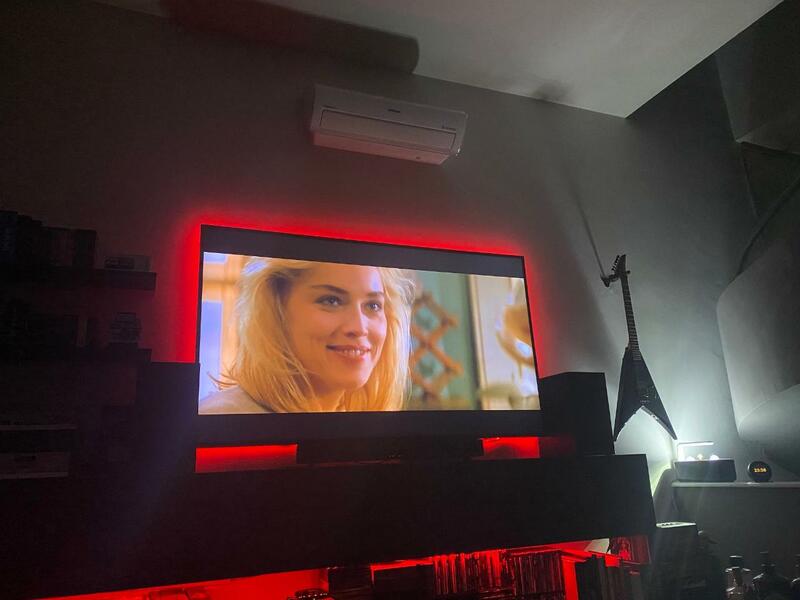

omareggio Inviato 11 Maggio 2021 Condividi Inviato 11 Maggio 2021 Ciao a tutti, scrivo spesso nella vintage room, ho una TV 75" collegata ad una soundbar yamaha yas 101, ora se vedete la foto ai lati ho 2 casse KLIPSCH RB 61 connesse con un marantz 2225, non si vedono ma ci sono connessi anche un lettore cd e giradischi, lo uso esclusivamente per ascoltare musica, ora la mia domanda è: ha senso collegare la tv all'amplificatore? cioè sentirei meglio che con la yas 101 in termini di qualità dato che non mi serve potenza. se si, come lo collego dato che il mio ampli non ha uscite "moderne" se non l'RCA? ovviamente non ho nemeno il telecomando dell'ampli, non so se ci sia un modo per controllarlo poi dalla tv (imposto un volume un pò più altro sull'ampli e lo abbasso dalla tv).... scusate se ho fatto una domanda stupida. grazie Link al commento https://melius.club/topic/1921-ha-senso-collegare-un-vecchio-amplificatore-alla-tv/ Condividi su altri siti Altre opzioni di condivisione...
cactus_atomo Inviato 11 Maggio 2021 Condividi Inviato 11 Maggio 2021 @omareggio il tuo ampli ha solo ingressi rca, bisogna capire che uscite ha la tv. Quando collegai per prova la mia tv all'impinato, anche io non ho telecomando, su pre, la soluzione che scelsi è stata quella di impostare un volume praticamente fisso sul pre e poi usare il telecomando del tvc per il olme Se ci dic che uscite ha il tuo tv, o anche marca e modello, possiamo vedere sela cosa è fattibile e come si può fare. Link al commento https://melius.club/topic/1921-ha-senso-collegare-un-vecchio-amplificatore-alla-tv/#findComment-78953 Condividi su altri siti Altre opzioni di condivisione...
omareggio Inviato 11 Maggio 2021 Autore Condividi Inviato 11 Maggio 2021 @cactus_atomo grazie, purtroppo ha solo uscite ottiche o hdmi no RCA...però ci sono degli adattatori in amazon da ottica a rca da hdmi ecc ecc ma non so come vadano... @cactus_atomo ma quindi dici che suona meglio che con la yas 101? e collegare le casse direttamente alla YAS 101 è una cavolata? Link al commento https://melius.club/topic/1921-ha-senso-collegare-un-vecchio-amplificatore-alla-tv/#findComment-78959 Condividi su altri siti Altre opzioni di condivisione...
