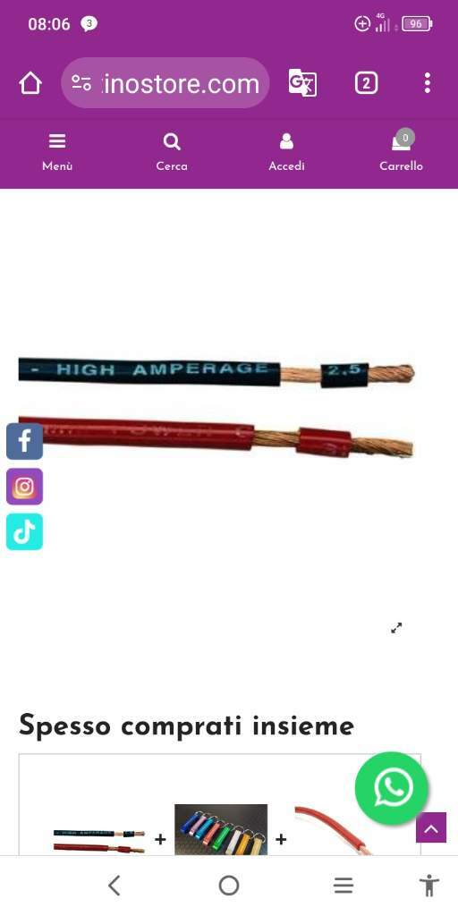

giaietto Inviato 24 Marzo 2024 Autore Condividi Inviato 24 Marzo 2024 Credo abbia collegato la schermatura solo lato contatore. In realtà basterebbe una qualsiasi tripletta di cavi normali da 2,5 o se proprio da 4 mm^2. Ma visto che qua siamo in un forum di Hi-fi tanto valeva rimanere in “tema” 😁 Link al commento https://melius.club/topic/19216-la-mia-terza-linea-dedicata-%F0%9F%94%8C/page/5/#findComment-1150736 Condividi su altri siti Altre opzioni di condivisione...

M.B. Inviato 24 Marzo 2024 Condividi Inviato 24 Marzo 2024 3 ore fa, giaietto ha scritto: In realtà basterebbe una qualsiasi tripletta di cavi normali da 2,5 o se proprio da 4 mm^2. Approfitto di ciò che hai scritto per dire che per il dimensionamento di una linea elettrica si deve tenere conto sia del carico che essa dovrà alimentare in condizioni di normale dissipazione (*), sia della sua lunghezza in metri per mantenere la caduta di tensione entro i limiti normativi (4%). * Come ha già scritto il buon Fabio, esiste un rapporto limite da rispettare tra il diametro del corrugato e il numero di conduttori in esso presenti. P.S. In normali appartamenti, con lunghezze contenute a pochi metri di linea, in genere non ci sono problemi con conduttori di 2,5mm². Link al commento https://melius.club/topic/19216-la-mia-terza-linea-dedicata-%F0%9F%94%8C/page/5/#findComment-1150949 Condividi su altri siti Altre opzioni di condivisione...

M.B. Inviato 24 Marzo 2024 Condividi Inviato 24 Marzo 2024 1 ora fa, Fabio Cottatellucci ha scritto: I cavi schermati dal contatore all'impianto non sono così importanti... se uno è in fase di installazione iniziale va bene, altrimenti non c'è una grossa ragione per montarli. Anche perché i cavi schermati sono notoriamente rigidi e quindi poco adatti ad installazioni con percorsi "tortuosi"! Se uno ha la fortuna di avere il quadro elettrico "a spalla" dell'impianto hifi, oppure un percorso dritto senza curve, bene. Diversamente la vedo veramente dura. Almeno volendo coniugare decoro estetico (mediante canalina esterna) e lavoro tecnico a regola d'arte. P.S. Come cavi unipolari, consiglio quelli con la nuova sigla FG17 (simili ai vecchi N07G9-K). Sono più sicuri rispetto agli onnipresenti (ex) N07-K e hanno una durata potenzialmente superiore perché non fanno uso di isolante in pvc ma in mescola elastomerica. 1 Link al commento https://melius.club/topic/19216-la-mia-terza-linea-dedicata-%F0%9F%94%8C/page/5/#findComment-1150985 Condividi su altri siti Altre opzioni di condivisione...
