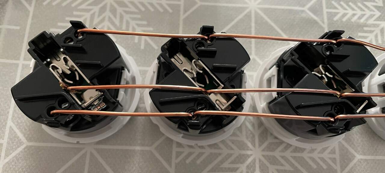

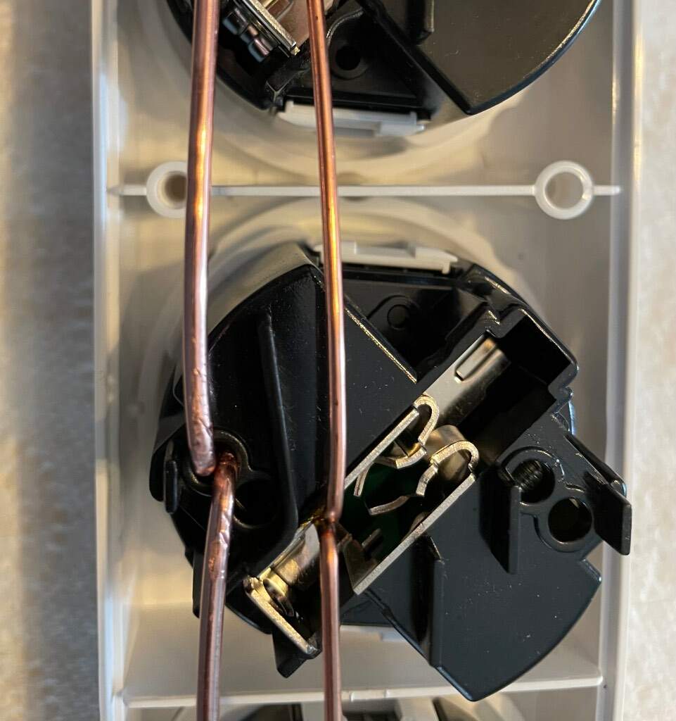

audio2 Inviato 24 Marzo 2024 Condividi Inviato 24 Marzo 2024 @M.B. ti chiedo una cosa, siccome da come scrivi sembri uno elettrico di professione. nelle ciabatte ci sono differenze tecniche tra quelle cablate con filo o con barretta metallica ? al di la del diametro del filo o dello spessore della barretta. poi cablaggio a stella o non stella, secondo te dove sarebbe sempre se c'è la cosiddetta superiorità della stella, che io non sono mica tanto sicuro che ci sia. Link al commento https://melius.club/topic/19216-la-mia-terza-linea-dedicata-%F0%9F%94%8C/page/6/#findComment-1151111 Condividi su altri siti Altre opzioni di condivisione...

Fabio Cottatellucci Inviato 24 Marzo 2024 Condividi Inviato 24 Marzo 2024 8 ore fa, audio2 ha scritto: cablaggio a stella o non stella, secondo te dove sarebbe sempre se c'è la cosiddetta superiorità Diminuzione del numero di contatti sulla linea. Link al commento https://melius.club/topic/19216-la-mia-terza-linea-dedicata-%F0%9F%94%8C/page/6/#findComment-1151624 Condividi su altri siti Altre opzioni di condivisione...

M.B. Inviato 25 Marzo 2024 Condividi Inviato 25 Marzo 2024 20 ore fa, audio2 ha scritto: nelle ciabatte ci sono differenze tecniche tra quelle cablate con filo o con barretta metallica ? In genere le barrette metalliche sono adoperate su prodotti di primo prezzo. Se fossero realizzate a regola d'arte, ovvero con materiali di ottima qualità e con contatti elettrici a bassa resistenza, non ci sarebbero problemi. 20 ore fa, audio2 ha scritto: cablaggio a stella o non stella, secondo te dove sarebbe sempre se c'è la cosiddetta superiorità della stella, che io non sono mica tanto sicuro che ci sia. Il cablaggio di tipo radiale è sempre preferibile. Non tanto perché offre un piccolo vantaggio in termini di "immunità" ai disturbi, ma perché è una connessione elettrica a più bassa resistenza ed è intrinsecamente più sicura! Tieni presente che nella "nuova" normativa vigente è stata regolamentata la quantità di prese che è possibile "serializzare" con collegamento "entri ed esci". 1 Link al commento https://melius.club/topic/19216-la-mia-terza-linea-dedicata-%F0%9F%94%8C/page/6/#findComment-1151969 Condividi su altri siti Altre opzioni di condivisione...
