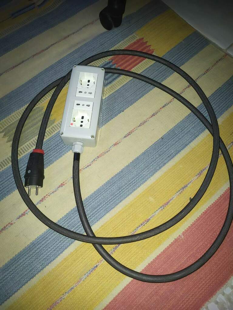

giaietto Inviato 25 Marzo 2024 Autore Condividi Inviato 25 Marzo 2024 Avevo anche modificato la Vimar 1200 Professional con filo di rame pieno di maggior sezione. In foto le differenze rispetto all’ originale. Ma nessun cambiamento 😅 E che fatica piegarlo 💪🏼 Link al commento https://melius.club/topic/19216-la-mia-terza-linea-dedicata-%F0%9F%94%8C/page/8/#findComment-1152570 Condividi su altri siti Altre opzioni di condivisione...
amacor Inviato 25 Marzo 2024 Condividi Inviato 25 Marzo 2024 @M.B. 4 ore fa, M.B. ha scritto: Per la precisione, io possiedo la vecchia serie, che a mio avviso è ancora migliore della più recente. Cosa cambia tra vecchia e nuova serie e come si riconoscono? Link al commento https://melius.club/topic/19216-la-mia-terza-linea-dedicata-%F0%9F%94%8C/page/8/#findComment-1152574 Condividi su altri siti Altre opzioni di condivisione...
giaietto Inviato 25 Marzo 2024 Autore Condividi Inviato 25 Marzo 2024 @amacor Link al commento https://melius.club/topic/19216-la-mia-terza-linea-dedicata-%F0%9F%94%8C/page/8/#findComment-1152586 Condividi su altri siti Altre opzioni di condivisione...
amacor Inviato 25 Marzo 2024 Condividi Inviato 25 Marzo 2024 1 ora fa, giaietto ha scritto: @amacor @giaietto Questa sarebbe quella nuova? Link al commento https://melius.club/topic/19216-la-mia-terza-linea-dedicata-%F0%9F%94%8C/page/8/#findComment-1152619 Condividi su altri siti Altre opzioni di condivisione...
giaietto Inviato 25 Marzo 2024 Autore Condividi Inviato 25 Marzo 2024 @amacor si. A me sembra ottimamente realizzata. Link al commento https://melius.club/topic/19216-la-mia-terza-linea-dedicata-%F0%9F%94%8C/page/8/#findComment-1152638 Condividi su altri siti Altre opzioni di condivisione...
amacor Inviato 26 Marzo 2024 Condividi Inviato 26 Marzo 2024 @giaietto Esternamente nulla da dire. Ci vorrebbe anche una foto dell'interno per capire com'è realizzata ed in cosa cambia con la serie precedente. Link al commento https://melius.club/topic/19216-la-mia-terza-linea-dedicata-%F0%9F%94%8C/page/8/#findComment-1152747 Condividi su altri siti Altre opzioni di condivisione...
M.B. Inviato 26 Marzo 2024 Condividi Inviato 26 Marzo 2024 52 minuti fa, amacor ha scritto: Esternamente nulla da dire. Ci vorrebbe anche una foto dell'interno per capire com'è realizzata ed in cosa cambia con la serie precedente. La vecchia multipresa Vimar Professional è cablata allo stesso modo, con la sola differenza che i conduttori solid core hanno la guaina isolante, mentre nella nuova i conduttore sono nudi. In generale, la vecchia multipresa è realizzata con materiali apparentemente più robusti rispetto alla nuova. Ma ci sta: la vecchia costava in proporzione sensibilmente più della nuova di oggi. Ad ogni modo, avendole maneggiate internamente entrambe, non posso che consigliare anche la nuova: rapporto qualità prezzo altissimo. Link al commento https://melius.club/topic/19216-la-mia-terza-linea-dedicata-%F0%9F%94%8C/page/8/#findComment-1152772 Condividi su altri siti Altre opzioni di condivisione...

M.B. Inviato 26 Marzo 2024 Condividi Inviato 26 Marzo 2024 13 ore fa, giaietto ha scritto: Avevo anche modificato la Vimar 1200 Professional con filo di rame pieno di maggior sezione. In foto le differenze rispetto all’ originale. Ma nessun cambiamento 😅 E che fatica piegarlo 💪🏼 Quando ad una delle mie Vimar ho sostituito il cavo perché troppo corto per le mie esigenze, ho rifatto il cablaggio usando lo stesso metodo: ho tolto la guaina esterna dal cavo gommato 3x2x5mm² per 30/40 cm facendo fuoriuscire i tre cavi unipolari (fase, neutro e terra). Dopodiché ho preso le misure tra un contatto e l'altro delle prese e ho riportato i riferimenti sui singoli cavi. Con un cutter e molta attenzione, ho poi eliminato la guaina dai cavi unipolari senza interrompere i conduttori. In pratica, i cavi non presentano giunzioni dalla spina fino all'ultima presa. Link al commento https://melius.club/topic/19216-la-mia-terza-linea-dedicata-%F0%9F%94%8C/page/8/#findComment-1152905 Condividi su altri siti Altre opzioni di condivisione...
