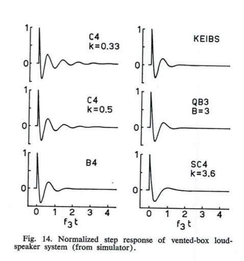

luke_64 Inviato 21 Marzo 2024 Condividi Inviato 21 Marzo 2024 @AndreaCD Il carico a sospensione pneumatica risulta meglio controllato rispetto a quelli accordati, perché l'aria racchiusa nel box ammortizza il movimento dell'altoparlante. Si tratta della solita storia della coperta troppo corta. A beneficio di un migliore controllo si sacrifica l'estensione in basso. Il fatto che in alcuni ambienti la sospensione pneumatica si comporti meglio - secondo me - non dipende dal tipo di carico, ma da altri fattori come l'estensione ridotta, oppure dalla posizione del tubo del reflex. Comunque dai grafici si capisce che per ottenere le stesse oscillazioni di un QB3 si deve arrivare ad un Qtc da 1,3, decisamente alto rispetto ai valori ottimali (0,71) Link al commento https://melius.club/topic/19252-diffusori-a-sospensione-pneumatica/#findComment-1147583 Condividi su altri siti Altre opzioni di condivisione...
