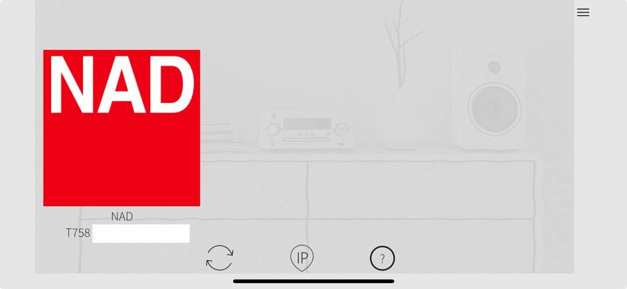

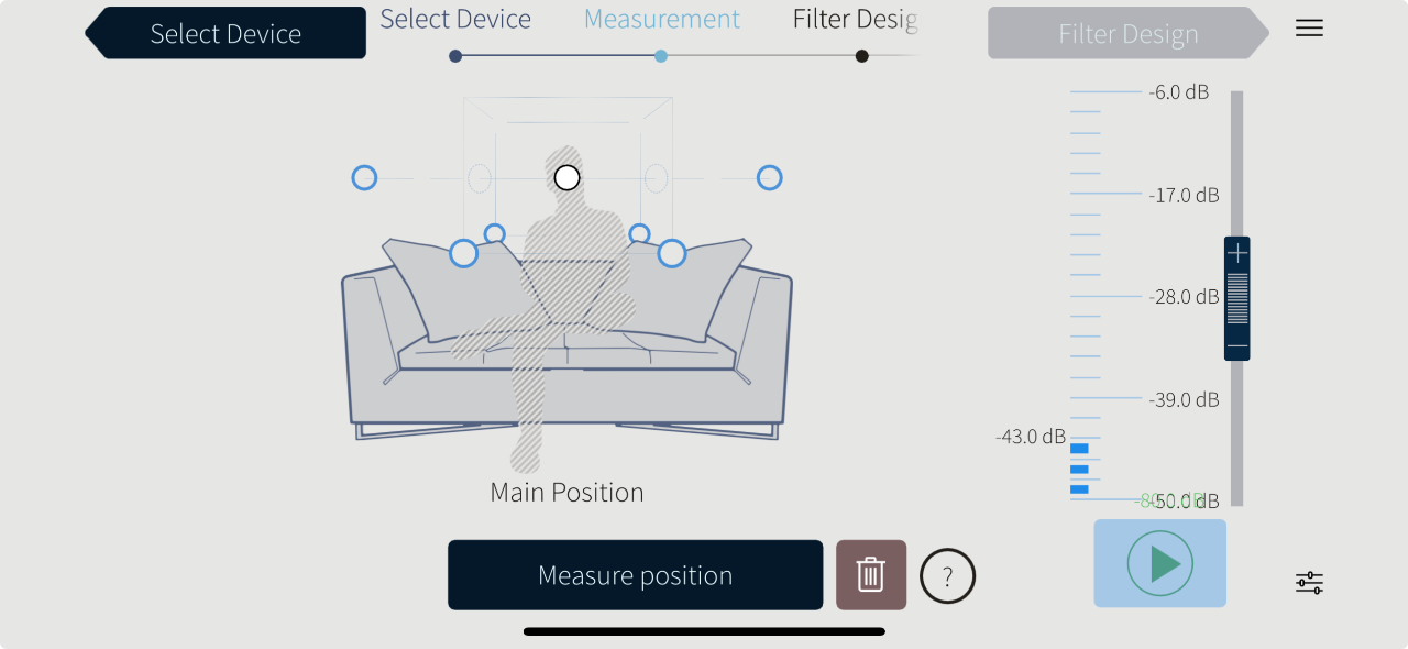

Felis Inviato 25 Marzo 2024 Condividi Inviato 25 Marzo 2024 4 ore fa, Nacchero ha scritto: cosa si intende per "caricare su apparecchi supportati"? Ci sono streamer su cui si possono caricare filtri? Parliamo di Dirac Live... Io da sempre ho cercato una soluzione "embedded" che mi consentisse di avere la correzione sia per la musica che per il multicanale (TV, SKY, Netflix etc.). Ho un NAD 758 che ha 3 slot per tre curve Dirac di correzione. Una volta acquisite le rilevazione, dopo che il software ha elaborato la curva, la si carica via wifi sul ricevitore AV. Qui trovi la lista dei dispositivi https://www.dirac.com/online-store/ Posto alcune schermate dell'app mobile: 1 Link al commento https://melius.club/topic/19277-correzione-ambientale-pret-a-porter-su-device-wiim-gi%C3%A0-commercializzati/page/2/#findComment-1151946 Condividi su altri siti Altre opzioni di condivisione...

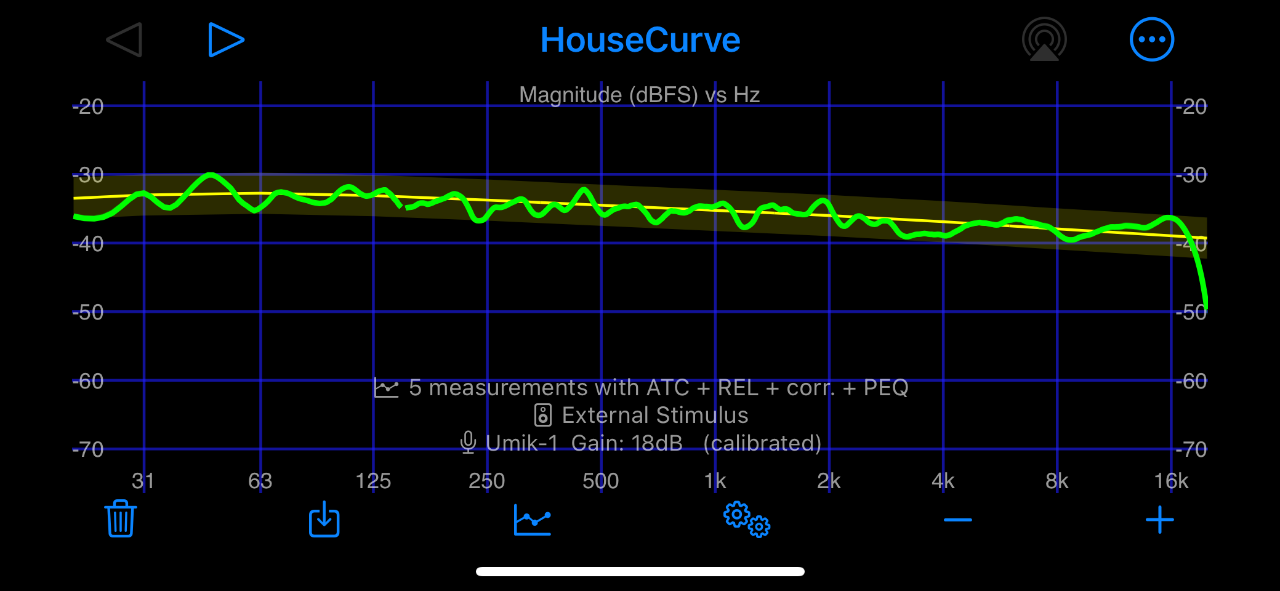

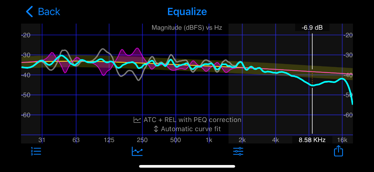

Ottobnaz Inviato 25 Marzo 2024 Condividi Inviato 25 Marzo 2024 Il 24/03/2024 at 12:39, campaz ha scritto: Per una dozzina di euro ti suggerisce pure la correzione da applicare su un device atto allo scopo (aumentando anche la flessibilità dello strumento in fase di ripresa). L’app sta sullo store di iOS da almeno tre anni. Sicuramente se ne sarà parlato a profusione, per me è stata una gradevole scoperta. La uso da un po’, merita. Ha molta documentazione sul sito (es. tutorial per l’utilizzo con miniDSP) dello sviluppatore, un gentilissimo e disponibile canadese. Può utilizzare anche microfoni esterni, ma già con quello dell’iPhone sono emerse letture abbastanza affidabili; utilizzo un Dayton Audio calibrato da poco più di 20 € e il solito Umik-1, con il file per rilevazioni direzionali; il primo con l’adattatore lightning - jack 1/8 (ma credo esista anche una versione per iPhone), il secondo tramite cavo simil OTG (sarebbe un camera adapter). Le equalizzazioni proposte si concentrano sulla linearità della risposta, talvolta a detrimento della fase. Per la mia esperienza però bisogna tentare di eliminare o ridurre i room mode con la disposizione e il trattamento, poi si ottimizza via correzione. Caratteristica utile, dove ci sono onde stazionarie che producono cancellazione, nei grafici compaiono delle discontinuità (vuoti nella linea). La correzione si può esportare con diverse modalità, io mi porto via iCloud tutti i wave per il convolution engine di Roon, il cui core gira su un mini M2. Il segnale di test si può trasmettere via BT dall’app, ma è anche esportabile come file da riprodurre (lo metto in loop su Roon per fare un 5/6 misurazioni delle quali far media). Allego misurazione iniziale (grigio), con correzione proposta (viola) e risultante teorica (celeste). La misurazione finale ha anche uno shelf sulle alte applicato via Roon. Ambiente difficile non trattato, ATC SCM7 full range, REL T5i (grazie @gianventu e @Nacchero!) via alto livello, incrociato a 55 hz. 2 Link al commento https://melius.club/topic/19277-correzione-ambientale-pret-a-porter-su-device-wiim-gi%C3%A0-commercializzati/page/2/#findComment-1152597 Condividi su altri siti Altre opzioni di condivisione...
