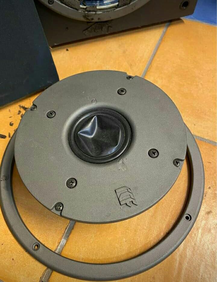

Gipi Inviato 14 Maggio 2021 Autore Condividi Inviato 14 Maggio 2021 @qzndq3qzndq3 ci avevo pensato anch'io sul ribordarli entrambi....vedremo, uno è appena stato ribordato ....le cupole le ho già sistemate 😀... Link al commento https://melius.club/topic/1928-info-per-casse-rcf-br-2380/page/2/#findComment-82420 Condividi su altri siti Altre opzioni di condivisione...
qzndq3 Inviato 14 Maggio 2021 Condividi Inviato 14 Maggio 2021 2 ore fa, Gipi ha scritto: uno è appena stato ribordato .....le cupole le ho già sistemate 😀... Se hai la possibilità di effettuare la ribordatura con lo stesso foam potresti risparmiare qualche decina di euro, altrimenti io non ci penserei due volte, I WF sono incrociati più o meno a 600 HZ, se le sospensioni non sono identiche è possibile che si senta qualche (minimo) sbilanciamento. Molto bene che tu abbia sistemato le cupole dei mid. Che metodo hai usato? Aspirapolvere, nastro adesivo o altro? Link al commento https://melius.club/topic/1928-info-per-casse-rcf-br-2380/page/2/#findComment-82601 Condividi su altri siti Altre opzioni di condivisione...
Gipi Inviato 14 Maggio 2021 Autore Condividi Inviato 14 Maggio 2021 @qzndq3 per ripristinare le cupole e stato semplice....non so come spiegartelo ma questi medi una volta smontati presentano un foro al centro basta spingerle fuori con le dita ....però hanno preso la forma schiacciata proverò con un phon a bassa temperatura... Link al commento https://melius.club/topic/1928-info-per-casse-rcf-br-2380/page/2/#findComment-82816 Condividi su altri siti Altre opzioni di condivisione...

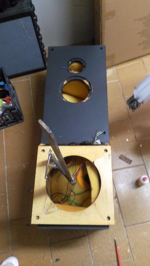

Gipi Inviato 16 Maggio 2021 Autore Condividi Inviato 16 Maggio 2021 Incominciamo il restauro....😀😀😀 Link al commento https://melius.club/topic/1928-info-per-casse-rcf-br-2380/page/2/#findComment-85547 Condividi su altri siti Altre opzioni di condivisione...
