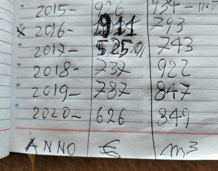

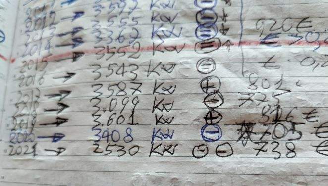

@Jack @Jack ...ecco, x tagliare la testa al toro, questi sono i miei consumi, è scritto in ostrogoto, ma credo si capisca lo stesso. Al di là del 110% ( ormai sono fuori) ha senso anxhe se un domani passata la buriana e ci fossero incentivi, mettere il FV?

@bost non bastano i consumi. Occorre anche valutare la situazione esistente che li genera contro le possibilità di abbatterlo con interventi vieppiù pesanti.
È una cosa non così complicata ma neanche così banale  da farsi su un forum.
Guarda per averne un’idea fai il ragionamento inverso e solo per il FV per semplicità:
Consumi 750 € di corrente. Con 6kw di FV puoi abbatterne un 70%. Significa che risparmi 500€ anno arrotondati.
Prendi il costo di 6kw di pannelli installati comprensivi del costo del denaro per comprarli e dividili per il risparmio annuo. Ottieni gli anni che impieghi a ripagarli. Una volta pagati guadagnerai 500€ l’anno. Se val la pena puoi deciderlo solo tu.
Il ragionamento più semplice da fare su queste cose è questo, senza tante balle che ti fanno i venditori per impapocchiarti
https://melius.club/topic/193-bonus-110-tutti-gli-step-day-by-day-in-diretta/page/63/#findComment-537001
14 minuti fa, audio2 ha scritto:
hai già la caldaia a condensazione ?
… che non la paghi mai col risparmio di gas del 15% (teorico) di 850€…
120€
A cambiare caldaia costa minimo 3000€ … sono 25 anni di payback minimo. Si fa solo se la caldaia tradizionale si rompe. O è molto vecchia e si romperà presto.

@bost lascia perdere le
caldaie. L’unica macchina che al momento ha senso è la pompa di calore - risparmia molto - ma la PdC funziona molto bene solo con due premesse:
- casa ben isolata.
- sistema di immissione del calore a bassa temperatura.
Altrimenti la PdC da installare sarebbe troppo potente per consumare il giusto.
Con coibentazione (cappotto e finestre), PdC, bassa temperatura e FV abbatti dell’80% i consumi. Ma senza bonus coi tuoi consumi non recuperi mai l’investimento che (se lo seguissi io…) ti costerebbe sui 60k-70k €
Tu spendi 1600€ anno… 65’000€/1600€=45 anni!
col 50%, vero però, 23 anni!
Si capisce perché senza 110 nessuno efficienta una casa?
Ha un certo senso se la devi vendere perché un 30k€ in più li prendi ma soprattutto è molto più probabile che comperino la tua che non una vecchio stile.
