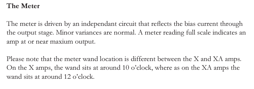

maxgazebo Inviato 24 Marzo 2024 Condividi Inviato 24 Marzo 2024 8 minuti fa, NickMaro ha scritto: @maxgazebo ho i pass xa60.8 e anche a volumi ai limiti della distorsione non si muove. NP: The meter is there to glow and remain at a constant position, reassuring the listener that the amplifier is operating within the Class A region. In reality, it is just hooked up to a battery which requires factory service every couple years. Come dice Pass, visualizza quando l'operatività del finale è dentro al funzionamento in classe A. Siccome gli ampli XA sono in classe A la loro operatività non cambia, rimane in classe A e quindi l'ago non si muove. Il meter non è solo estetico, ha uno suo scopo preciso, quello di indicare la corrente di bias come indicato nel manuale, quindi di verificare che il finale stìa lavorando bene...perchè dici che è solo estetico? Non è un meter che balla a tempo di musica, è un meter che indica altro, come il produttore ha reputato fosse meglio La lancetta della temperatura acqua della macchina non è solo estetica, ti dice che se va oltre il livello solito c'è qualcosa che non va Link al commento https://melius.club/topic/19306-vu-meter-finali-pass-labs/#findComment-1150734 Condividi su altri siti Altre opzioni di condivisione...

maxgazebo Inviato 24 Marzo 2024 Condividi Inviato 24 Marzo 2024 14 minuti fa, NickMaro ha scritto: Hai ragione ma solo per i pass serie X che cambiano da classe A a AB, ma nella serie XA, solo classe A, non si muovono mai perché l'ampli resta sempre in Classe A Si, come dice giustamente il manuale del costruttore...essendo in classe A la polarizzazione è fissa alla piena conduzione dei finali, quindi se la corrente di bias variasse ed il meter si dovesse spostare sopra o sotto il valore standard c'è qualcosa che non va Link al commento https://melius.club/topic/19306-vu-meter-finali-pass-labs/#findComment-1150806 Condividi su altri siti Altre opzioni di condivisione...

NickMaro Inviato 24 Marzo 2024 Condividi Inviato 24 Marzo 2024 Scusate, io ho gli xa60.8. Il centro dell'ago lo regoli con un trimmer messo dietro al finale. Messo al centro, non si muovono mai anche a volumi da concerto. Non ha senso che si muovano se sono i classe A, non cambiano la polarizzazione in AB. Link al commento https://melius.club/topic/19306-vu-meter-finali-pass-labs/#findComment-1150838 Condividi su altri siti Altre opzioni di condivisione...
