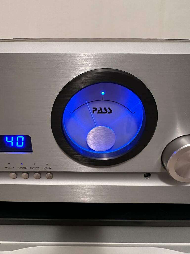

Pink Inviato 24 Marzo 2024 Condividi Inviato 24 Marzo 2024 Quando accendo Int 250 l’ago si posiziona come si vede nella foto, si muove solo quando aumento di molto il volume. Link al commento https://melius.club/topic/19306-vu-meter-finali-pass-labs/page/3/#findComment-1151152 Condividi su altri siti Altre opzioni di condivisione...
gennaro61 Inviato 24 Marzo 2024 Condividi Inviato 24 Marzo 2024 @Pink M8 sembra strana come posizione di default. Ma ho dato uno sguardo ni rete e il dubbio addirittura è aumentato poiché ci so o foto dove l'ago è di pico a sinistra del centro (come sul mio xa30.8) e altre dove è posizionato come sul tuo. Non cibresta che sperare in un intervento di qualcuno che lo possiede. Mi spiace non esserti stato d'aiuto. Link al commento https://melius.club/topic/19306-vu-meter-finali-pass-labs/page/3/#findComment-1151164 Condividi su altri siti Altre opzioni di condivisione...
gennaro61 Inviato 24 Marzo 2024 Condividi Inviato 24 Marzo 2024 @Pink 2 ore fa, serbel ha scritto: Ho un int 250 e rimane praticamente fissa a ore 10 con delle 803 d3 a volumi medi Stesso thread. Mi sono ricordato di questo intervento. Sembra che l'ago sia posizionato come il tuo Link al commento https://melius.club/topic/19306-vu-meter-finali-pass-labs/page/3/#findComment-1151171 Condividi su altri siti Altre opzioni di condivisione...
NickMaro Inviato 24 Marzo 2024 Condividi Inviato 24 Marzo 2024 @Pink normale è in classe AB Link al commento https://melius.club/topic/19306-vu-meter-finali-pass-labs/page/3/#findComment-1151188 Condividi su altri siti Altre opzioni di condivisione...
