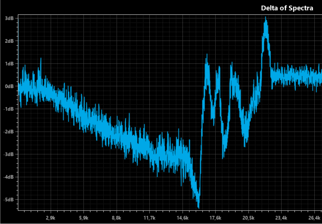

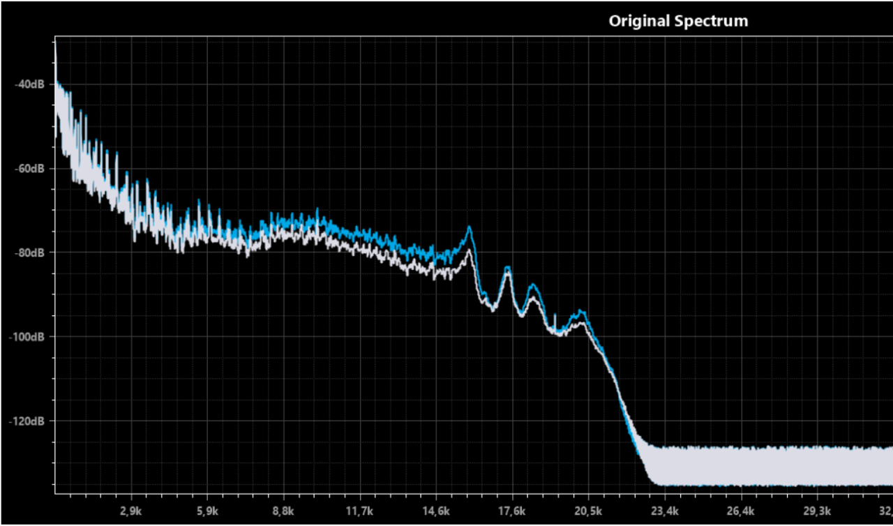

Nel primo diagramma in blu lo Spettrogramma della forma d'onda della AT-VM740ML in bianco la VM95E.
Il secondo diagramma rappresenta lo Spettrogramma della forma d'onda differenza, generata sottraendo la versione corrispondente del file di riferimento dal confronto. Questo è lo spettro di ciò che rimane dopo la loro sottrazione.  La differenza, a tracce uguali, sarebbe corrisposta una retta parallela all'asse delle frequenze passante per l'ordinata 0db.  Questo secondo diagramma, meglio del primo, mostra chiaramente che le due testine sono piuttosto differenti all'ascolto.
