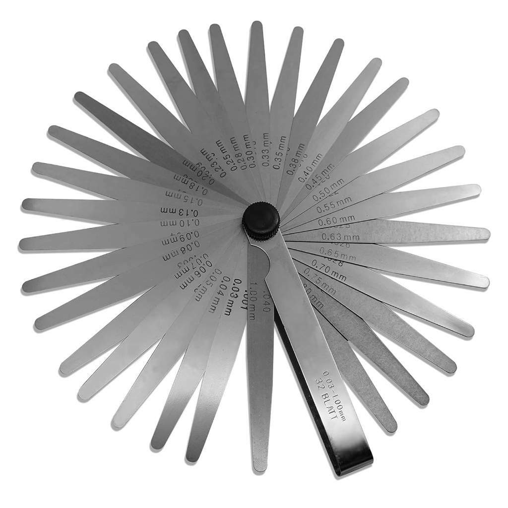

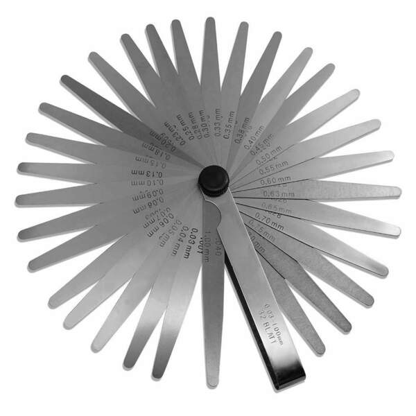

Moderatori BEST-GROOVE Inviato 30 Marzo 2024 Moderatori Condividi Inviato 30 Marzo 2024 di solito uso questo per gli altoparlanti più ostinati .... infilo lo spessore più adatto tra la battuta cassa/cestello passandoci piano piano in giro (non faccio leva per capirsi); non si slabbra mai nulla in quanto è flessibile ma sufficientemente rigido per poter girarci attorno al cestello. 1 Link al commento https://melius.club/topic/19329-asportare-un-woofer-che-non-ne-vuol-sapere-di-uscire-dal-diffusore/#findComment-1156901 Condividi su altri siti Altre opzioni di condivisione...
