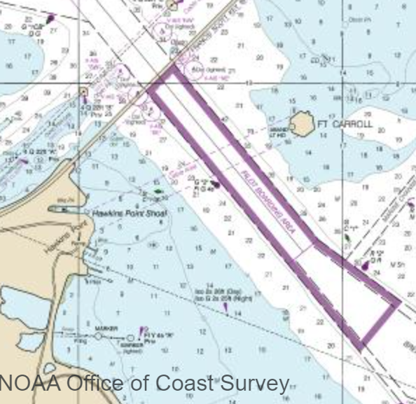

Certo che quando deve andar male, lo fa per davvero: Il canale portuale è relativamente stretto, non hanno avuto nemmeno la possibilità di incagliare.
(La carta portuale segna come "area imbarco piloti" proprio un tratto di canale a ridosso del ponte, forse il pericolo collisione non era granché percepito)
