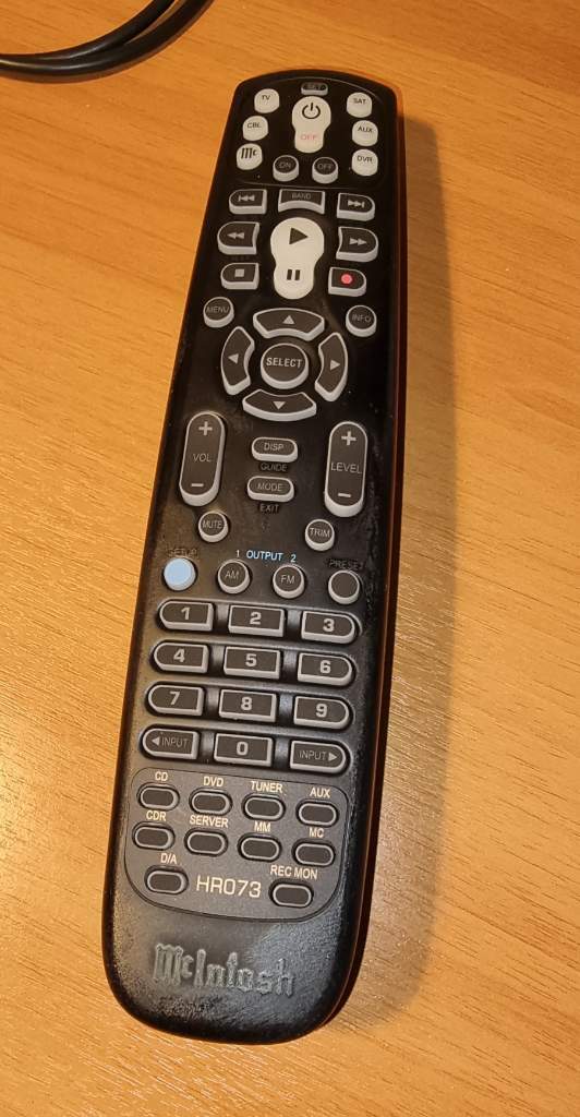

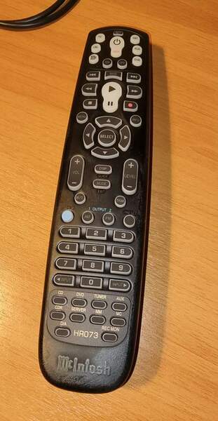

Moderatori zagor333 Inviato 31 Marzo 2024 Moderatori Condividi Inviato 31 Marzo 2024 20 ore fa, m.tonetti ha scritto: Purtroppo ho svariati TLC McIntosh che si stanno sciogliendo! Assurdo! Sono molti gli "oggetti" prodotti in quegli anni con quel polimero che si sono sciolti o si stanno sciogliendo (specchietti della Ducati, macchina fotografica, un coperchio della plancia dell'Audi A2, manici ombrelli, manico frullatori, etc.). Il TLC del mio MCD500 che anche stava diventando appiccicoso lo feci trattare dalla Studio Lab di Roma, che rimosse lo strato superficiale costituito da quel polimero, risolvendo definitivamente questo problema. Link al commento https://melius.club/topic/19412-telecomando-hr093/#findComment-1157941 Condividi su altri siti Altre opzioni di condivisione...
Amministratori vignotra Inviato 31 Marzo 2024 Amministratori Condividi Inviato 31 Marzo 2024 Ho fatto “ripulire” il telecomando del mio MCD1100 da Triodo e ora è come nuovo. Link al commento https://melius.club/topic/19412-telecomando-hr093/#findComment-1157971 Condividi su altri siti Altre opzioni di condivisione...
m.tonetti Inviato 31 Marzo 2024 Autore Condividi Inviato 31 Marzo 2024 3 ore fa, vignotra ha scritto: Ho fatto “ripulire” il telecomando del mio MCD1100 da Triodo e ora è come nuovo. L'MCD1100 veniva fornito con l'HR065, HR076 o HR086. Il tuo qual è? Comunque per "pulire" il TLC dalla patina gommosa superficiale occorre utilizzare alcool isopropilico e di conseguenza le serigrafie presenti sul guscio si danneggiano irrimediabilmente, se nel frattempo non si sono già sciolte! Ecco lo stato del mio HR073! Link al commento https://melius.club/topic/19412-telecomando-hr093/#findComment-1158102 Condividi su altri siti Altre opzioni di condivisione...
