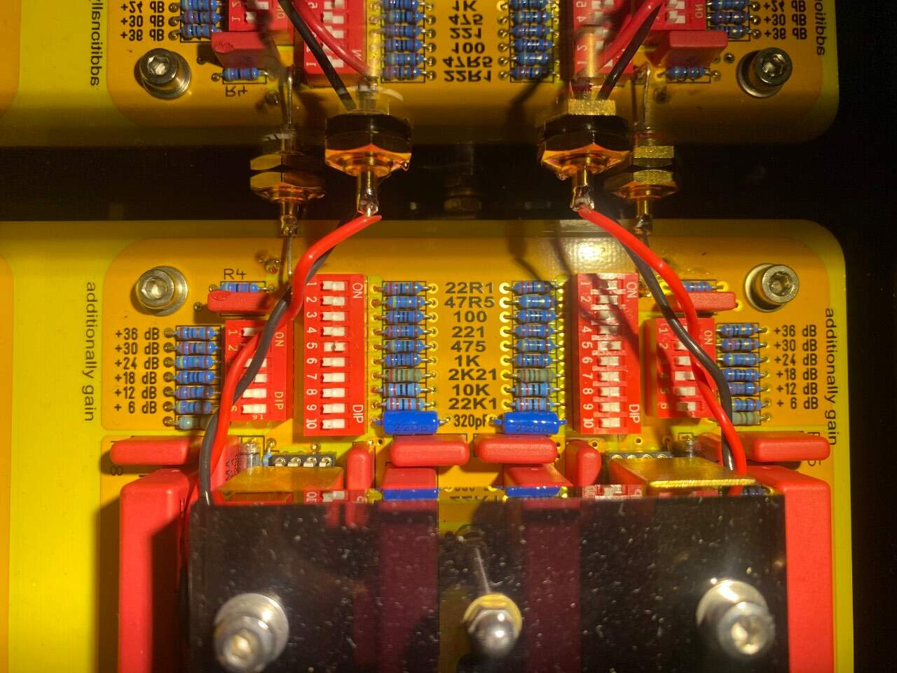

Folkman Inviato 30 Gennaio Condividi Inviato 30 Gennaio Io lascerei perdere il discorso batterie ,momentaneamente, e mi concentrerei sui settaggi che è la parte principale di un pre Phono , gli ASR in generale guadagnano molto, ma ogni volta che gli scrivi lui dice sempre di stare più bassi possibile, quindi deduco che gli alti guadagni non sono la parte migliore di questi Phono . Io con la mia Koetsu rosewood 0,5 Mv ho settato a 54 , ma potrei anche scendere di uno step e alzare un po il volume. Non mi ricordo che testina hai ? in generale con la maggior parte dei Phono si lavora sui 54/58 oltre si può incorrere in distorsioni. Link al commento https://melius.club/topic/19413-pre-phono-asr-basis/page/3/#findComment-1687404 Condividi su altri siti Altre opzioni di condivisione...
Otsuaf Inviato 1 Febbraio Condividi Inviato 1 Febbraio Andiamo per ordine. Intanto volevo ringraziare @antonio_caponetto per avermi consigliato questo Pre Phono in un altro 3D che avevo aperto io. Ebbene ieri l'ho finalmente provato e posso dire solo di essermi emozionato. Non avevo mai sentito il vinile suonare così nel mio impianto! Qualche cosa di veramente incredibile di quanta bellezza sono riuscito ad ascoltare. Suono pieno, grande dettaglio ed una musicalità di un livello altissimo! Ora il tutto ancora in test "grossolano" (ma neanche tanto diciamo) giusto per vedere se tutto funzionava. Ho realizzato il cavo da RCA a XLR secondo le specifiche fornitemi da ASR dopo aver effettivamente controllato che il cablaggio del mio braccio Rega fosse effettivamente come da specifiche richieste ovvero che ai connettori RCA fossero collegati solo i rispettivi connettori della testina e non la massa sul negativo ma che questa fosse collegata alla massa del piatto. Sono entrato per tanto in bilanciato (cavo NEOTECH NEI-3004G) e sono uscito in bilanciato (con nuovi cavi XLR Tellirium Q Black Diamond). Come testina ho una Hana ML. Ho impostato la resistenza a 200 ohm e la capacità al minimo 100 pf. Come pre ho un Audio Research Ref. 3 e solitamente lo uso a volumi tra 5 e 30. Mi piace sentire a basso volume ma percepire tutte le sfumature. Probabilmente in questo modo non lavora al suo massimo ma al momento è un'impostazione che preferisco. @Folkman hai settato a 54 il guadagno che significa? Immagino compreso i 32db di defoult quindi un Setting Gain +12... mi confermi? Io sono andato ad impostare il guadagno e seguendo quello letto in questo 3d ho provato il +4 e poi il + 8 ma per poter apprezzare qualche cosa dovevo aumentare troppo il volume del mio Ref.3. Ho provato +12 e le cose sono andate meglio ma non come il +18. Ecco con il + 18 ho iniziato a sentire.... è sparito il velo che con guadagni più bassi percepivo e la musica si è "imposta". Sinceramente a questa impostazione non ho sentito nessun rumore ne percepito alcun tipo di disturbo. Non so. Proverò anche i 24 db. In ogni modo ho scritto ad ASR per il discorso db intermedi e mi hanno risposto così: When you combine Dip 5 w. Dip 4,3 you get about 24 + 6 dB = 30 dB When you combine Dip 5 with Dip 4 you get about 24 + 5 dB = 29 dB When you combine Dip 5 with Dip 3 you get about 24 + 4 dB = 28 dB When you combine Dip 5 with Dip 2 you get about 24 + 2 dB = 26 dB Dip 5 alone --> 24 dB When you combine Dip 4 w. Dip 3,2 you get about 18 + 5 dB = 23 dB When you combine Dip 4 with Dip 3 you get about 18 + 4 dB = 22 dB When you combine Dip 4 with Dip 2 you get about 18 + 2 dB = 20 dB When you combine Dip 4 with Dip 1 you get about 18 + 1 dB = 19 dB Dip 4 alone --> 18 dB When you combine Dip 3 w. Dip 2,1 you get about 12 + 4 dB = 16 dB When you combine Dip 3 with Dip 2 you get about 12 + 2 dB = 14 dB When you combine Dip 3 with Dip 1 you get about 12 + 1 dB = 13 dB Dip 3 alone --> 12 dB When you combine Dip 2 with Dip 1 you get about 8 + 2 dB = 10 dB Dip 2 alone --> 8 dB Dip 1 alone --> 4 dB Detto questo, ho trovato un'incongruenza nel manuale che mi ha lasciato un qualche dubbio. In un punto del manuale viene ripostato: "Balanced or unbalanced connection can be used at the inputs of the Basis Exclusive ! But we strongly recommend the use of balanced connection ! The ASR Basis Exclusive is designed for using the balanced input and has best results only with balanced input connection. The ASR Basis Exclusive is designed for using the balanced input and has best results only with balanced input connection. e aggiunge With unbalanced connection at the input you don’t have the full possible sound quality. When you are using the balanced inputs you are not obliged to use the balanced out. The preferred output is the unbalanced type, cause the balanced signal is made with a converter" Ecco qui mi sono sorti un pò di dubbi. Il Basis Exclusive sembrerebbe voglia in ingresso un segnale bilanciato per avere la massima qualità ma per l'uscita verso il pre dice di usare connessioni sbilanciate perchè l'uscita bilanciata non è una connessione madre ma ottenuta attraverso un convertitore..... Sono un pò perplesso anche perchè all'inizio dice che ASR consiglia di usare le connessioni bilanciate. Ecco insomma prima di inserirlo "definitivamente" nel suo alloggio vorrei capire bene come ottenere il massimo da questo incredibile pre Link al commento https://melius.club/topic/19413-pre-phono-asr-basis/page/3/#findComment-1688638 Condividi su altri siti Altre opzioni di condivisione...
Folkman Inviato 1 Febbraio Condividi Inviato 1 Febbraio @Otsuaf hai settato a 54 il guadagno che significa? Immagino compreso i 32db di defoult quindi un Setting Gain +12... mi confermi? Ciao il mio non ha l’ingresso Xlr quindi su questo non posso aiutarti. Se il tuo ASR ha la base a 30 db aggiungerei per la tua Hana ml +24 db e 100 ohm 100 pf , comunque la capacità non dovrebbe avere una sua influenza specifica. Se poi riesci a provare anche con l’ingresso XLR valuta il tutto . Devi perdeci un po di tempo .Poi ha un certo punto ascolta e valuta nel medio periodo, perché a un certo punto a forza di settare non ci capisci più niente . Link al commento https://melius.club/topic/19413-pre-phono-asr-basis/page/3/#findComment-1688736 Condividi su altri siti Altre opzioni di condivisione...
Folkman Inviato 1 Febbraio Condividi Inviato 1 Febbraio 4 minuti fa, Folkman ha scritto: @Otsuaf hai settato a 54 il guadagno che significa? Immagino compreso i 32db di defoult quindi un Setting Gain +12... mi confermi? Ciao il mio non ha l’ingresso Xlr quindi su questo non posso aiutarti. Se il tuo ASR ha la base a 30 db aggiungerei per la tua Hana ml +24 db e 100 ohm 100 pf , comunque la capacità non dovrebbe avere una sua influenza specifica. Se poi riesci a provare anche con l’ingresso XLR valuta il tutto . Devi perdeci un po di tempo .Poi ha un certo punto ascolta e valuta nel medio periodo, perché a un certo punto a forza di settare non ci capisci più niente . Ciao ho visto che il Gain base del Basis è 32 db quindi + 24 fa 56 db prova così . 1 Link al commento https://melius.club/topic/19413-pre-phono-asr-basis/page/3/#findComment-1688746 Condividi su altri siti Altre opzioni di condivisione...
antonio_caponetto Inviato 1 Febbraio Autore Condividi Inviato 1 Febbraio @Otsuaf felice anzitutto che le prima impressioni del Basis Exclusive siano positive. Sulla questione dell’output secondo me significa esattamente quello che scrivono: il pre predilige che entri il segnale della testina (che è sempre bilanciato) e per restituire il segnale bilanciato deve ricorrere a un circuito attivo. Quindi se il segnale lo si vuole più puro possibile: ingresso bilanciato (XLR con il cavo fatto come ti hanno spiegato) e uscita RCA. io non mi sono posto il problema perché il mio pre amplificatore (un Audio Research LS5) ha solo ingressi e uscite bilanciati. Il tuo Reference li ha tutti e due quindi puoi provare cosa è meglio, qui si entra nello specifico del tuo sistema. Quanto al guadagno, come detto io l’ho settato molto basso, a +4. Ascolto con la manopola del volume del pre ampli a ore 12. In precedenza, con l’Aqvox che in bilanciato non permetteva di modificare il guadagno, la manopola del volume del mio ARC non superava le ore 10. Alle mie orecchie e sottolineo le mie, la combinazione migliore è basso guadagno del prephono (32+4j mentre il pre ampli ha un guadagno di 12db. Sostanzialmente preferisco sfruttare di più il pre ampli che innalzare il guadagno del segnale della testina. 1 Link al commento https://melius.club/topic/19413-pre-phono-asr-basis/page/3/#findComment-1688839 Condividi su altri siti Altre opzioni di condivisione...
Folkman Inviato 1 Febbraio Condividi Inviato 1 Febbraio 38 minuti fa, antonio_caponetto ha scritto: ampli ha un guadagno di 12db. Sostanzialmente preferisco sfruttare di più il pre ampli che innalzare il guadagno del segnale della testina. A questo punto servirebbe sapere quanto guadagna il Ref 3 . Poi valuterà dove arriva veramente il guadagno e se è il caso di restare su 48db . Per poi provare in bilanciato il risultato, che può essere diverso anche rispetto alle diverse testine . Se non ricordo male te hai una EMT ? Link al commento https://melius.club/topic/19413-pre-phono-asr-basis/page/3/#findComment-1688878 Condividi su altri siti Altre opzioni di condivisione...
