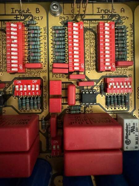

antonio_caponetto Inviato 2 Febbraio Autore Condividi Inviato 2 Febbraio 1 ora fa, rlc ha scritto: Ciao, il tuo pannello di settaggio è come questo? Non credo sia proprio uguale, questo è quello del Mini Basis, lui ha l'Exclusive, ma a parte i valori degli switch la logica è la stessa. @Otsuaf non devi impazzire: in precedenza non avevi nulla da settare, ora sei passato a una macchibna che di possibilità di settaggio ne offre molte, ma non fissarti sul fatto che ci sia uno e un solo settaggio ottimo, perchè se no passi il tempo a maniovrare compulsivamente gli switch anzicchè goderti la musica. Al guadagno contribuisce sia il prephono che il preamplificatore. Non è che siano intercambiabili, ma certamente se tieni basso il guadagno del prephono puoi aumentare quello del preampli e viceversa. Prova 2/3 combinazioni scegli quella che ti soddisfa di più e amen. Si tratta di variabili la cui resa finale dipende da tutto il sistema che hai, quindi non ha senso indicare valori teorici. Quelli indicati dai costruttori sono sempre dei range di orientamento, ma solo la combinazione orecchie dell'individuo+acustica della stanza+ sistema completo ci dà il risultato finale. Non capisco che risposta ti abbia dato l'AI, però non chiederei mai consigli a una intelligenza artificiale su come voglio che suoni il mio impianto. 1 Link al commento https://melius.club/topic/19413-pre-phono-asr-basis/page/4/#findComment-1689308 Condividi su altri siti Altre opzioni di condivisione...
rlc Inviato 2 Febbraio Condividi Inviato 2 Febbraio 14 minuti fa, antonio_caponetto ha scritto: Non credo sia proprio uguale, questo è quello del Mini Basis, lui ha l'Exclusive, ma a parte i valori degli switch la logica è la stessa. Da una foto dell'ASR BASIS EXCLUSIVE sembra invece che sia lo stesso (e del resto perchè modificarlo?). È solo posizionato in maniera diversa e duplicato per via dei doppi ingressi. Link al commento https://melius.club/topic/19413-pre-phono-asr-basis/page/4/#findComment-1689319 Condividi su altri siti Altre opzioni di condivisione...

Otsuaf Inviato 2 Febbraio Condividi Inviato 2 Febbraio 1 ora fa, antonio_caponetto ha scritto: Non capisco che risposta ti abbia dato l'AI, però non chiederei mai consigli a una intelligenza artificiale su come voglio che suoni il mio impianto. :-) Ha risposto solo ad una mia richiesta di settaggio ottimale tecnico. Si si sono d'accordo su quanto hai riportato ma c'è solo la voglia di ottimizzare la catena analogica senza stare dietro ad impazzire con i Dip (altrimenti torno al Phasemation! :-) ) partendo da una indicazione teorica. @rlc alla fine ho fatto la sana pazzia di prendere l'Exclusive! Credo che in ogni modo le combinazioni dei Dip per il guadagno valgano anche per il mini se intendevi questo! Nel mio i condensatori sono diversi Link al commento https://melius.club/topic/19413-pre-phono-asr-basis/page/4/#findComment-1689370 Condividi su altri siti Altre opzioni di condivisione...
