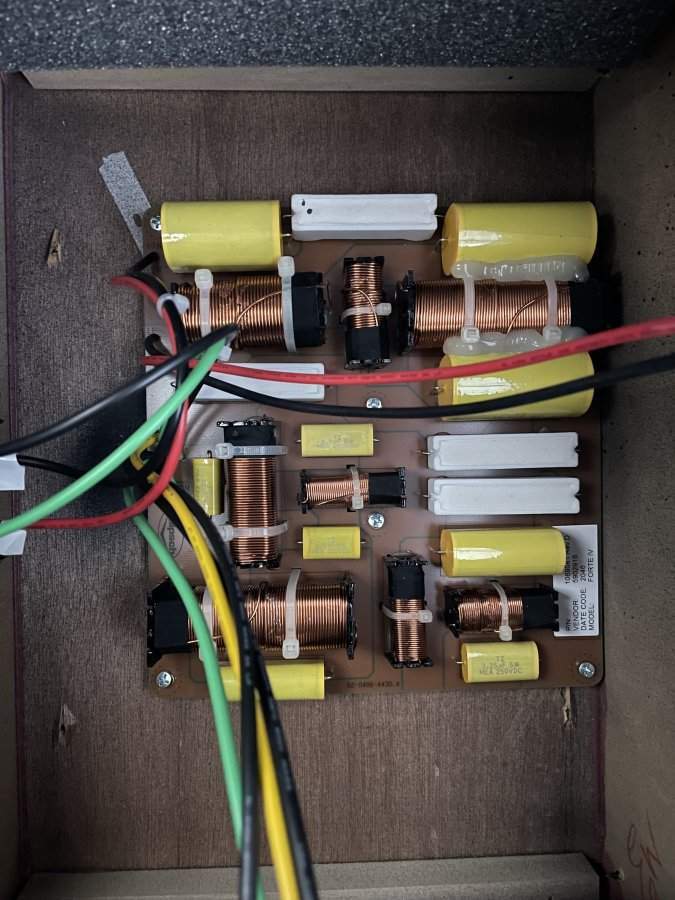

Giannimorandi Inviato 13 Gennaio 2025 Condividi Inviato 13 Gennaio 2025 @mattia.ds se il tweeter non è attenuato l'unica è sostituire il driver con uno più efficiente ma rischia di essere una porcheria se non si interfaccia bene col crossover bisogna vedere la sua resistenza in continua che sia il più possibile simile. Per la tromba del medio invece le ultime versioni hanno una resistenza che si può modificare mentre la prima forse aveva un trasformatore che bastava cambiare il secondario di uscita per variare il suo livello 1 Link al commento https://melius.club/topic/19451-klipsch-forte-iv-considerazioni-ed-abbinamenti/page/5/#findComment-1404309 Condividi su altri siti Altre opzioni di condivisione...

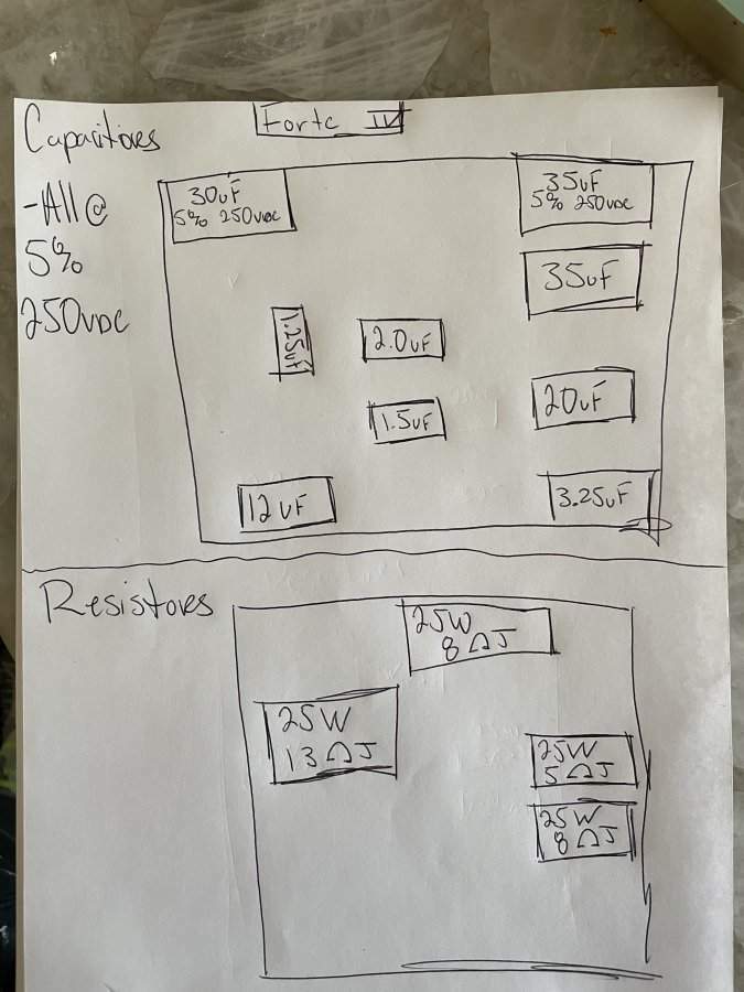

Giannimorandi Inviato 13 Gennaio 2025 Condividi Inviato 13 Gennaio 2025 4 minuti fa, Giannimorandi ha scritto: @mattia.ds se il tweeter non è attenuato l'unica è sostituire il driver con uno più efficiente ma rischia di essere una porcheria se non si interfaccia bene col crossover bisogna vedere la sua resistenza in continua che sia il più possibile simile. Per la tromba del medio invece le ultime versioni hanno una resistenza che si può modificare mentre la prima forse aveva un trasformatore che bastava cambiare il secondario di uscita per variare il suo livello Poi ho visto che il woofer è tagliato da un condensatore fa 47mf elettrolitico se prendi in mano il crossover conviene parallelarlo con un mkt ad alto voltaggio da 1,5/2mf che guadagna ancora più velocità Link al commento https://melius.club/topic/19451-klipsch-forte-iv-considerazioni-ed-abbinamenti/page/5/#findComment-1404319 Condividi su altri siti Altre opzioni di condivisione...
plx Inviato 13 Gennaio 2025 Condividi Inviato 13 Gennaio 2025 1 ora fa, Giannimorandi ha scritto: @mattia.ds Per la tromba del medio invece le ultime versioni hanno una resistenza che si può modificare mentre la prima forse aveva un trasformatore che bastava cambiare il secondario di uscita per variare il suo livello Dove posso trovare uno schema per capire quale sia la resistenza? Immagino basti sostituirla con una da meno ohm, corretto? Oppure è un trimmer? Link al commento https://melius.club/topic/19451-klipsch-forte-iv-considerazioni-ed-abbinamenti/page/5/#findComment-1404401 Condividi su altri siti Altre opzioni di condivisione...

Giannimorandi Inviato 13 Gennaio 2025 Condividi Inviato 13 Gennaio 2025 @plx io lascerei la resistenza originale e ne metterei in parallelo un altra da almeno 10watt di dissipazione meglio se di più del valore in ohm doppio circa della originale guadagni circa 3db complessivi Link al commento https://melius.club/topic/19451-klipsch-forte-iv-considerazioni-ed-abbinamenti/page/5/#findComment-1404405 Condividi su altri siti Altre opzioni di condivisione...
