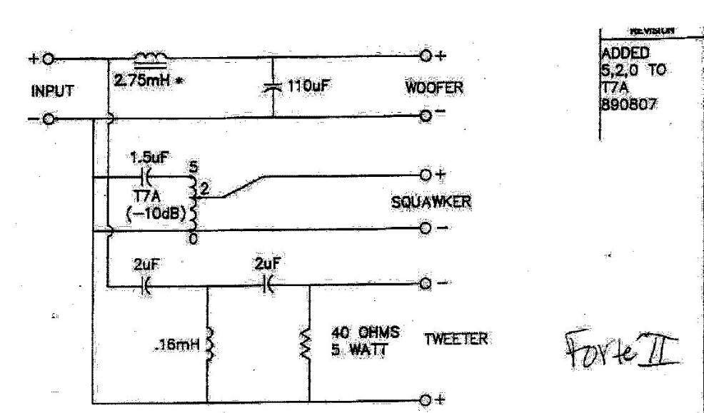

plx Inviato 13 Gennaio 2025 Condividi Inviato 13 Gennaio 2025 1 minuto fa, Giannimorandi ha scritto: @plx io lascerei la resistenza originale e ne metterei in parallelo un altra da almeno 10watt di dissipazione meglio se di più del valore in ohm doppio circa della originale guadagni circa 3db complessivi Sarebbe fantastico Link al commento https://melius.club/topic/19451-klipsch-forte-iv-considerazioni-ed-abbinamenti/page/6/#findComment-1404409 Condividi su altri siti Altre opzioni di condivisione...

Giannimorandi Inviato 13 Gennaio 2025 Condividi Inviato 13 Gennaio 2025 @plx non ho trovato lo schema delle 4 ma le tre avevano 32ohm di resistenza sul medio le quattro la hanno ridotta immagino sia sui 22ohm ma da verificare nello smontaggio del crossover nel tal caso ne metterei in parallelo una da 39ohm 10/15 watt poi se il risultato schifo con le forbici la tagli e la butti dopo torna come prima Link al commento https://melius.club/topic/19451-klipsch-forte-iv-considerazioni-ed-abbinamenti/page/6/#findComment-1404421 Condividi su altri siti Altre opzioni di condivisione...
mla Inviato 13 Gennaio 2025 Condividi Inviato 13 Gennaio 2025 12 minuti fa, plx ha scritto: Sarebbe fantastico Con tutto il rispetto eh, ma davvero te la senti di manomettere un oggetto nuovo di pacca che costa migliaia di €, per avere letto un suggerimento pure approssimativo? Sì, perché fino ad ora nessuno sa come è fatto quel crossover. 1 Link al commento https://melius.club/topic/19451-klipsch-forte-iv-considerazioni-ed-abbinamenti/page/6/#findComment-1404436 Condividi su altri siti Altre opzioni di condivisione...
plx Inviato 13 Gennaio 2025 Condividi Inviato 13 Gennaio 2025 1 minuto fa, mla ha scritto: Con tutto il rispetto eh, ma davvero te la senti di manomettere un oggetto nuovo di pacca che costa migliaia di €, per avere letto un suggerimento pure approssimativo? Sì, perché fino ad ora nessuno sa come è fatto quel crossover. Hai assolutamente ragione, infatti è una cosa che valuterei seriamente di fare solamente una volta passati i due anni di garanzia... Per il momento raccolgo solamente informazioni 😉 Link al commento https://melius.club/topic/19451-klipsch-forte-iv-considerazioni-ed-abbinamenti/page/6/#findComment-1404440 Condividi su altri siti Altre opzioni di condivisione...

plx Inviato 13 Gennaio 2025 Condividi Inviato 13 Gennaio 2025 5 ore fa, Giannimorandi ha scritto: @plx non ho trovato lo schema delle 4 ma le tre avevano 32ohm di resistenza sul medio le quattro la hanno ridotta immagino sia sui 22ohm ma da verificare nello smontaggio del crossover nel tal caso ne metterei in parallelo una da 39ohm 10/15 watt poi se il risultato schifo con le forbici la tagli e la butti dopo torna come prima Ho scovato una interessantissima discussione su un forum americano dove si parla di modificare al crossover delle Fortè IV, dalla quale riporto un paio di immagini. Come si vede le resistenze sono da 13, 8 (X2) e 5 ohm. Quella che supponevamo essere da 22 potrebbe in realtà essere da 13? Poi, perdonami ma c'è una cosa che non ho capito del tuo ragionamento. Perché dovrei aggiungere una resistenza in parallelo a quella esistente se davvero il valore nelle Fortè III era di 32 ohm e adesso nelle IV l'hanno ridotto (forse a 13)? Mi spiego, se in parallelo a questa resistenza da 13 ne aggiungo un'altra di valore x, il risultante sarà un valore ancora inferiore e quindi ci allontaneremmo ulteriormente da quello delle III. Non dovremmo semmai tornare ai 32 ohm o addirittura ad un valore superiore se quello che cerchiamo in questo caso è una maggior presenza dei medi? Ho forse inteso male io? Link al commento https://melius.club/topic/19451-klipsch-forte-iv-considerazioni-ed-abbinamenti/page/6/#findComment-1404743 Condividi su altri siti Altre opzioni di condivisione...
Giannimorandi Inviato 14 Gennaio 2025 Condividi Inviato 14 Gennaio 2025 @plx se metti una resistenza in parallelo è più semplice da installare perché la metti sopra alla sua a fai due punti di saldatura ai reofori e poi se non va bene la tagli con le forbici e torna come prima. poi mettendo due resistenze in parallelo di dividono la corrente che le attraversa mettendo una sola occorre che sia più grossa come dissipazione magari non ci sta nello stampato Link al commento https://melius.club/topic/19451-klipsch-forte-iv-considerazioni-ed-abbinamenti/page/6/#findComment-1404810 Condividi su altri siti Altre opzioni di condivisione...
