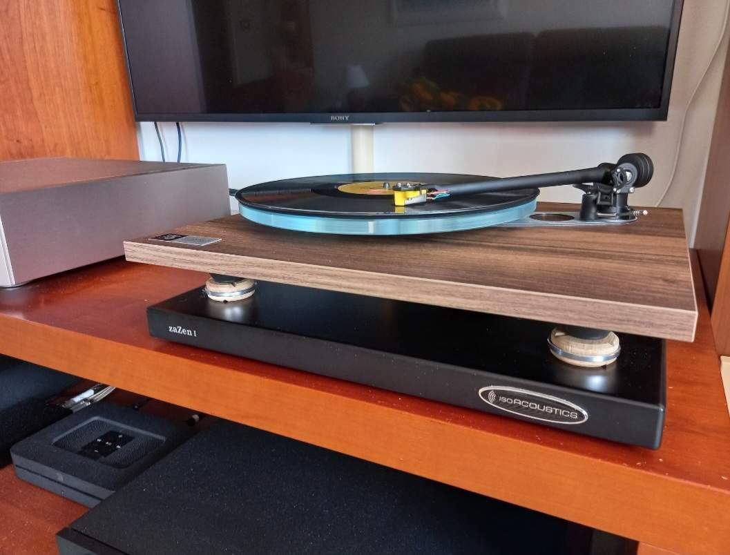

Come ti ha suggerito qualcuno ci sono delle basi fatte apposta da diverse aziende . Io ho optato per isoacousics zazen e in piu ho aggiunto per li avevo gia 3 piedini per gira quadraspire.  Con poco piu di 300 euro potresti aver risolto.
