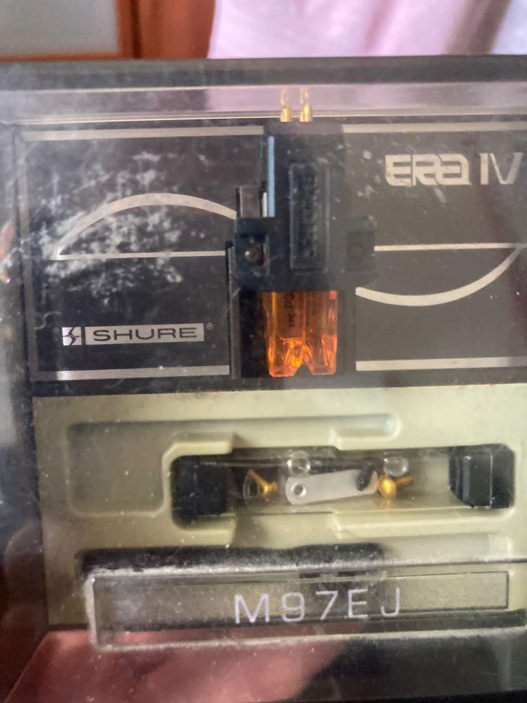

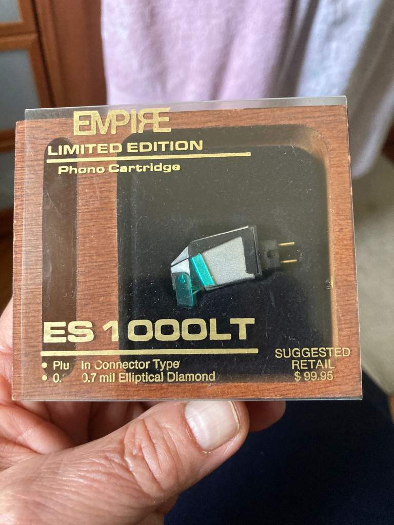

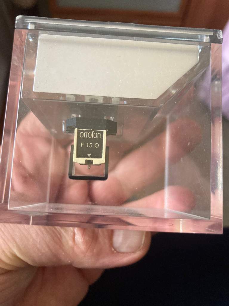

SGAGGY Inviato 6 Aprile 2024 Condividi Inviato 6 Aprile 2024 Ragazzi un mio carissimo amico è tornato all analogico gli hanno regay queste testine che io a 60 anni non ricordo vi chiedo la rilevanza acustica economica e di abbinabilita a che tipo di bracci. Shure era 4 con m97ej,ortofon f 15 o ,empire es 1000 LT. Link al commento https://melius.club/topic/19536-testine-vintage-poco-conosciute/ Condividi su altri siti Altre opzioni di condivisione...

claudiofera Inviato 6 Aprile 2024 Condividi Inviato 6 Aprile 2024 Così a naso,direi la Shure .Che è piuttosto universale, e (di solito) longeva.La Empire mi sembra una di quelle previste per essere usate con lo standard tp-4.Per essere montata su un braccio con attacco "standard" richiederebbe un adattatore..e inoltre non sarei sicuro che la sospensione in gomma sia ancora a posto ( il corpo testina potrebbe avvicinarsi troppo ai solchi del disco).In misura minore,il dubbio sulla sospensione vale anche per l'Ortofon. Link al commento https://melius.club/topic/19536-testine-vintage-poco-conosciute/#findComment-1163868 Condividi su altri siti Altre opzioni di condivisione...
redpepper Inviato 6 Aprile 2024 Condividi Inviato 6 Aprile 2024 @SGAGGY Quella nella scatola Shure non mi sembra una M97 Link al commento https://melius.club/topic/19536-testine-vintage-poco-conosciute/#findComment-1163958 Condividi su altri siti Altre opzioni di condivisione...
Bazza Inviato 6 Aprile 2024 Condividi Inviato 6 Aprile 2024 @redpepper edit. È una epc-p30 con adattatore tp4 shure. Link al commento https://melius.club/topic/19536-testine-vintage-poco-conosciute/#findComment-1163991 Condividi su altri siti Altre opzioni di condivisione...

claudiofera Inviato 6 Aprile 2024 Condividi Inviato 6 Aprile 2024 La "Shure" non è una Shure ,vero,avevo solo guardato la scatola ma non il contenuto (inconfondibile quella puntina quasi arancione)! Sarebbe una testina troppo " basica" non spiacevole ma il giradischi merita altro.E comunque non si può montare senza adattatore.Rimane l'Ortofon(dopo osservazione dello stilo con lente d'ingrandimento) Link al commento https://melius.club/topic/19536-testine-vintage-poco-conosciute/#findComment-1164096 Condividi su altri siti Altre opzioni di condivisione...

cactus_atomo Inviato 6 Aprile 2024 Condividi Inviato 6 Aprile 2024 @SGAGGY la empire 1000 era una ottima testina, resta da vedere se le sospensini sono ancora valide, considera che allepoca costava come una shure v15/III Link al commento https://melius.club/topic/19536-testine-vintage-poco-conosciute/#findComment-1164232 Condividi su altri siti Altre opzioni di condivisione...

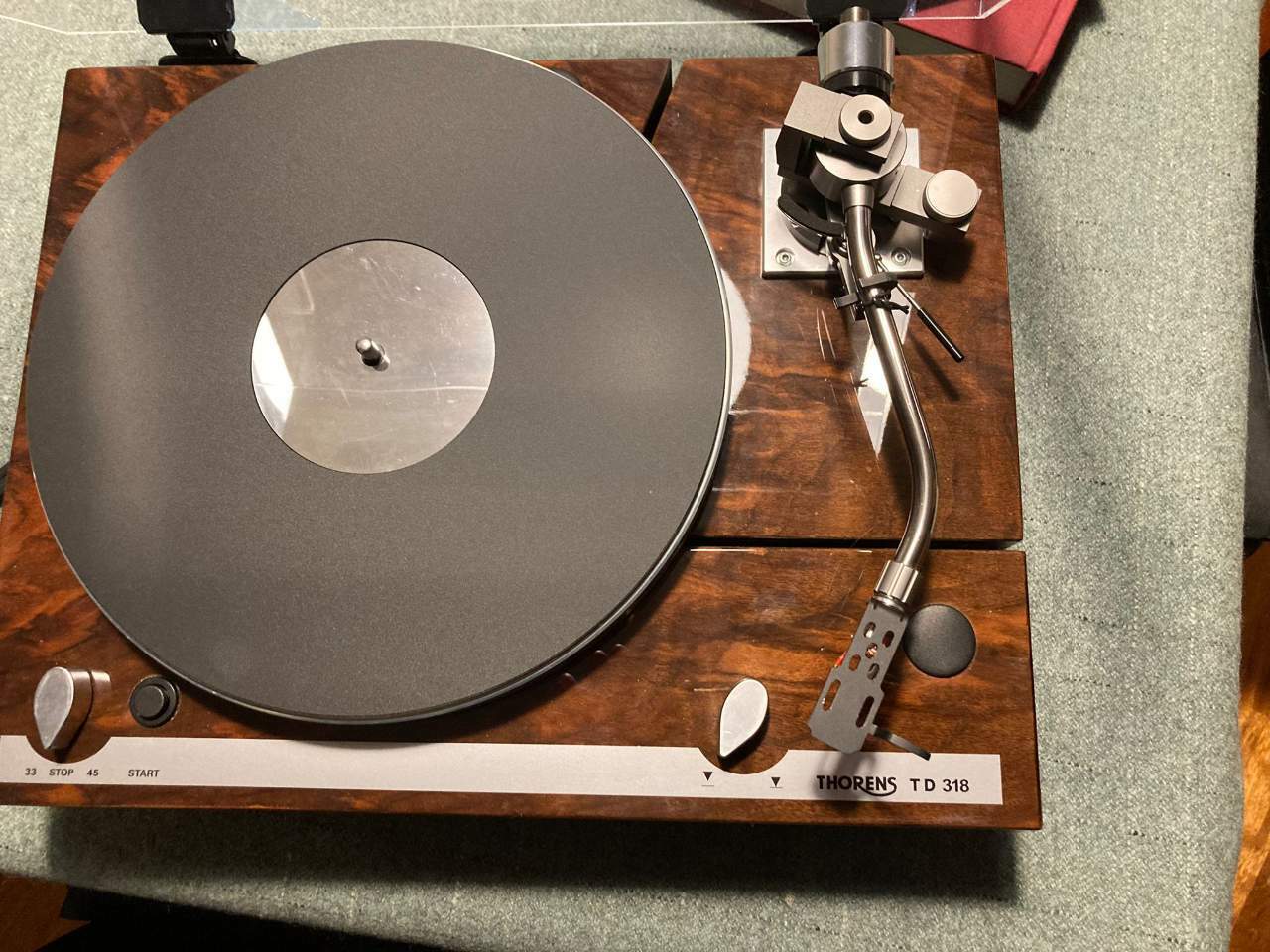

SGAGGY Inviato 6 Aprile 2024 Autore Condividi Inviato 6 Aprile 2024 grazie cactus ma ad oggi un a buona testina per il thorens con quel braccio che mi sembra un jico, cosa ci possiamo mettere tieni presente che il suo impianto merita. poi come mi risponde il mio amico ti/vi dico il suo impianto. Link al commento https://melius.club/topic/19536-testine-vintage-poco-conosciute/#findComment-1164326 Condividi su altri siti Altre opzioni di condivisione...

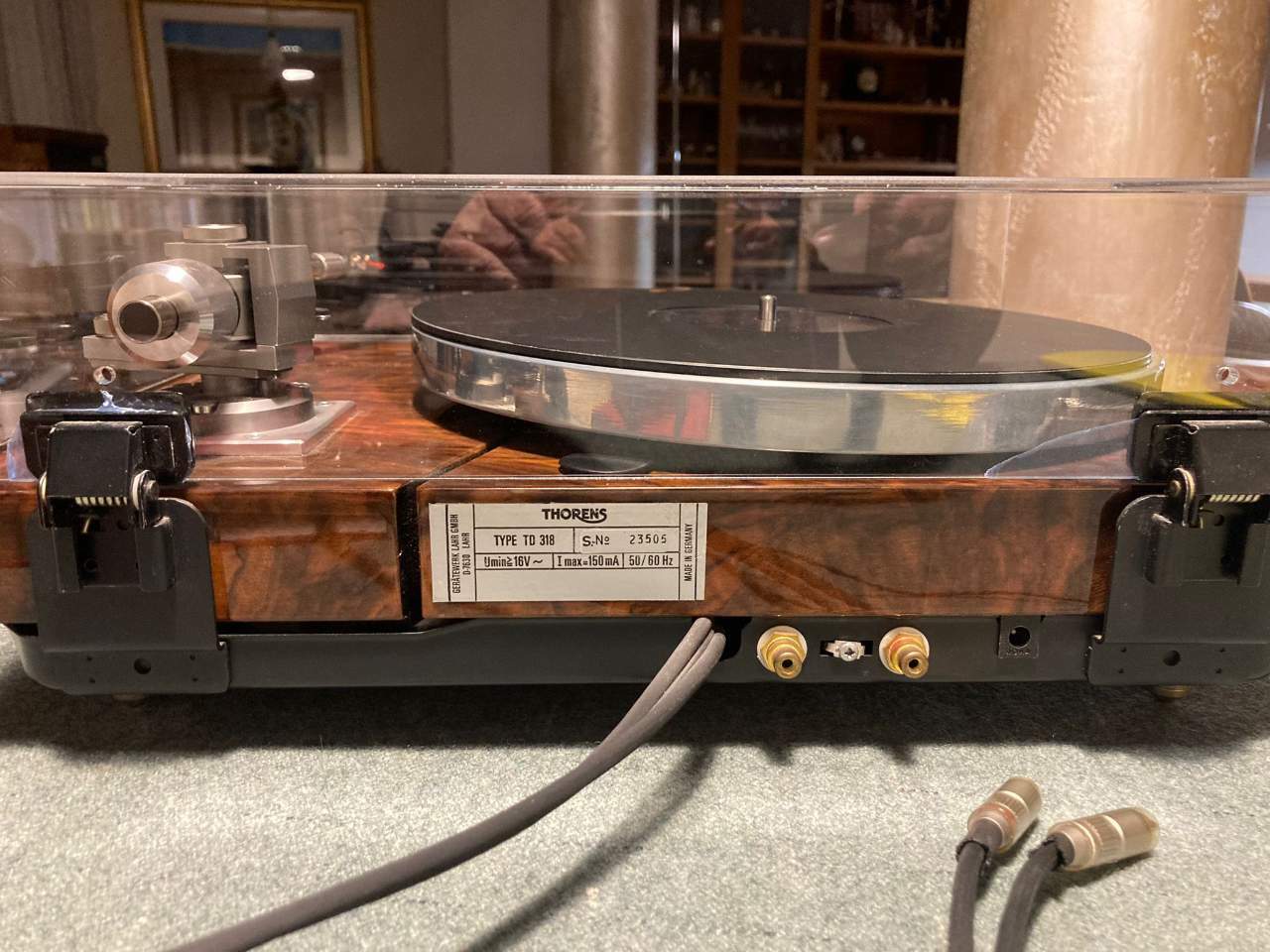

redpepper Inviato 6 Aprile 2024 Condividi Inviato 6 Aprile 2024 1 ora fa, SGAGGY ha scritto: braccio che mi sembra un jico Jelco probabilmente, il Thorens mi sembra un giradischi frankenstein l'impiallacciatura non è originale Thorens, che senso ha cambiare il braccio rinunciando allo stop a fine disco. Il top della serie era il 320/321, il 316/318 erano le versioni economiche. Non capisco nemmeno il senso del cavo fono diretto e le prese rca montate dietro. Le testine ci sono e si possono provare per montare l'Empire fai usare l'adattatore che ora è montato sulla Technics entrambe essendo t4p leggono a 1,25 grammi Link al commento https://melius.club/topic/19536-testine-vintage-poco-conosciute/#findComment-1164395 Condividi su altri siti Altre opzioni di condivisione...
Moderatori paolosances Inviato 6 Aprile 2024 Moderatori Condividi Inviato 6 Aprile 2024 34 minuti fa, redpepper ha scritto: Jelco probabilmente Si,Jelco da 9". Link al commento https://melius.club/topic/19536-testine-vintage-poco-conosciute/#findComment-1164414 Condividi su altri siti Altre opzioni di condivisione...
andpi65 Inviato 6 Aprile 2024 Condividi Inviato 6 Aprile 2024 13 ore fa, SGAGGY ha scritto: Non ho cay che braccio monta,sto usando il cellulare ho il PC rotto ho un po' incasinato. Il braccio è un Jelco 750, è un ottimo braccio ed ha massa media ( media verso l'alto, sui 13,4 gr di massa), praticamente ci puoi montare (quasi) di tutto, se ha il suo contrappeso aggiuntivo pesante( o se ne fa tornire uno). La rotellina sopra il fulcro agisce in bagno d'olio per variare la risonanza in base alla cedevolezza della testina montata ( non ci giocherei troppo con quella rotellina). Strano che abbiano montato quel braccio su un 318. Comunque le testine che hai elencato ce le puoi montare tutte tranquillamente. Avendo il braccio shell intercambiabile il mio consiglio è: si compra un paio di headshell ( per le testine più cedevoli comprerei head Shell leggeri), dima tutte le testine e poi le intercambia per decidere quella che gli aggrada di più. P.S. : nel mazzo delle testine elencate la Ortofon 15, che però non ho mai ascoltato, è quella che mi intriga di più 😉 Link al commento https://melius.club/topic/19536-testine-vintage-poco-conosciute/#findComment-1164435 Condividi su altri siti Altre opzioni di condivisione...
