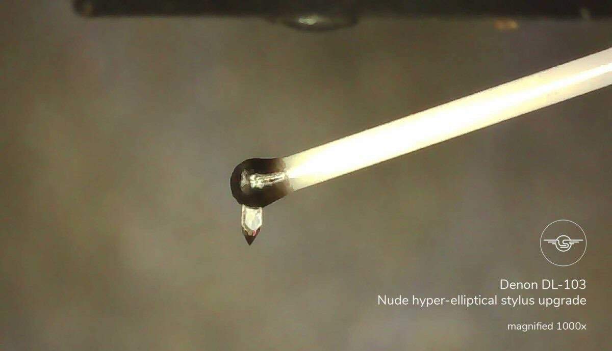

Questo è un messaggio popolare. ilbetti Inviato 23 Dicembre 2024 Questo è un messaggio popolare. Condividi Inviato 23 Dicembre 2024 ... Ecco una 103 ristilata.... In questo caso con cantilever in monofibra di carbonio e stilo taglio Shibata... Da notare che il diamante NON è incollato ma inserito come un rivetto a crimpatura... Suona in maniera pazzesca.... (lavoro non fatto in Italia...ma da un superspecialista in estremo oriente...) 4 Link al commento https://melius.club/topic/19555-dl-103-ristilata/page/3/#findComment-1386019 Condividi su altri siti Altre opzioni di condivisione...

bear_1 Inviato 23 Dicembre 2024 Condividi Inviato 23 Dicembre 2024 @ilbetti bell’ingrandimento… con cosa l’hai fatto? Comunque da quel che si vede ottimo lavoro. Link al commento https://melius.club/topic/19555-dl-103-ristilata/page/3/#findComment-1386167 Condividi su altri siti Altre opzioni di condivisione...

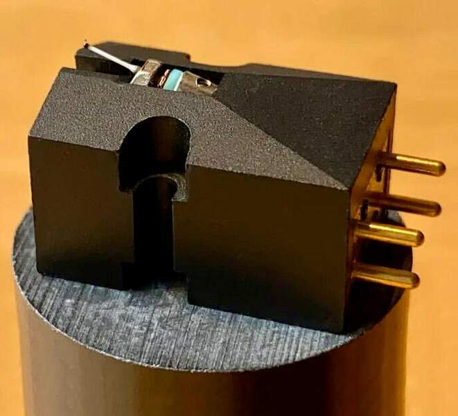

jerry.gb Inviato 23 Dicembre 2024 Condividi Inviato 23 Dicembre 2024 In oriente fanno cose notevoli, per esempio in Cina (peccato al momento esaurita): https://www.leson.org/shop/denon-dl-103-mc-cartridge/?srsltid=AfmBOopjxf6XDVevAN6qQGWPytNMbgVr7ZJGcCM_pthEFKhD6CYW26Lu# Link al commento https://melius.club/topic/19555-dl-103-ristilata/page/3/#findComment-1386218 Condividi su altri siti Altre opzioni di condivisione...
Sognatore Inviato 23 Dicembre 2024 Condividi Inviato 23 Dicembre 2024 @ilbetti interessante il cantilever in monofibra di carbonio, deve essere alquanto difficile lavorarci su anche per incastonare il diamante…😱….ma confido che chi ha fatto il lavoro dovesse aver cognizione e…mano assolutamente ferma!!! 😅…. io ho una 103M con cui ritrovo tutta la forza della 103 ma con un dettaglio e particolari ad essa sconosciuti…(la 103M è una versione speciale del 1982/83 con corpo in alluminio, diamante ellittico, cantilever in boro, uscita bassina a 0,1 mV e peso di lettura 1,5 gr…praticamente in comune ha solo forma e nome….) non ho provato una 103 abarthizzata ma penso che vada davvero molto bene… Link al commento https://melius.club/topic/19555-dl-103-ristilata/page/3/#findComment-1386315 Condividi su altri siti Altre opzioni di condivisione...

jani Inviato 24 Dicembre 2024 Condividi Inviato 24 Dicembre 2024 18 ore fa, jerry.gb ha scritto: In oriente fanno cose notevoli, per esempio in Cina (peccato al momento esaurita): https://www.leson.org/shop/denon-dl-103-mc-cartridge/?srsltid=AfmBOopjxf6XDVevAN6qQGWPytNMbgVr7ZJGcCM_pthEFKhD6CYW26Lu# La foto mostra una puntina che, con il cantilever a riposo, ha un angolo di almeno 90° o più rispetto al piano di appoggio, una volta impostato il peso di appoggio e calata la testina sul disco la puntina assumerà un angolo ancora superiore, per cui assolutamente diverso dalla norma. 1 Link al commento https://melius.club/topic/19555-dl-103-ristilata/page/3/#findComment-1386816 Condividi su altri siti Altre opzioni di condivisione...
jerry.gb Inviato 24 Dicembre 2024 Condividi Inviato 24 Dicembre 2024 5 ore fa, jani ha scritto: La foto mostra una puntina che, con il cantilever a riposo, ha un angolo di almeno 90° o più rispetto al piano di appoggio, una volta impostato il peso di appoggio e calata la testina sul disco la puntina assumerà un angolo ancora superiore, per cui assolutamente diverso dalla norma. Non ho analizzato questo aspetto, guardando nel sito l’immagine completa, sembrava tutto in ordine. Link al commento https://melius.club/topic/19555-dl-103-ristilata/page/3/#findComment-1387092 Condividi su altri siti Altre opzioni di condivisione...
