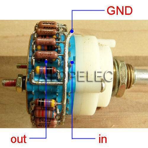

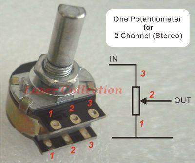

Usato  entrambi,   per  fare  un  pre  passivo    il  primo  stereo   10K- 15 euro,  il  secondo  a  resistenze  35 euro
mono 50 K   entrambi  provenienza  cinese,   molto  silenziosi  praticamente  non  senti   nessun  disturbo
credo  che  basti   assicurarsi  di  fare  buone  saldature  ( suono  sono  sembrati
ottimi  entrambi  )
