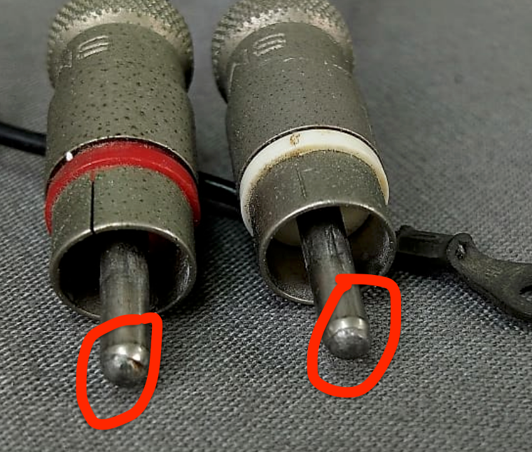

il mio sme 3009  (s2 non improved) ha uno dei connettori rca che inizia a fare le bizze. Ho svitato il connettore per risaldarlo ma ho visto che è strano, avendo il cavo caldo che finisce direttamente nel polo dell rca.
Vorrei evitare di tagliarli via e saldare due nuovi connettori perchè il braccio è totalmente originale, conoscete qualche modo per poterlo sistemare?

Ho risolto! In pratica il cavo del polo caldo corre lungo tutto il polo centrale dell rca, quindi il saldatore va appoggiato lungo lo "stelo" per permettere al lungo cavo di venire via.
La foto è presa da internet.
La mia saldatura ora è molto più brutta di quella di serie che ha la forma di una goccia, ma funziona!
