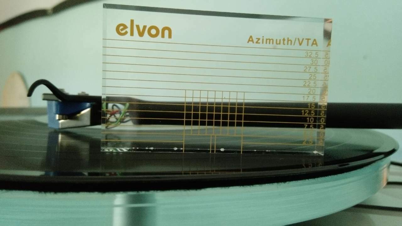

ho acquistato da poco un Rega P3 bianco, nuovo; vi ho installato questa settimana una "Elys 2", testina che mi piace poco visto la non possibilità di cambiarvi il solo stilo una volta consumato. Ma l'ho scelta perché non volevo avere problemi col VTA, che non è regolabile in questo giradischi.
Ebbene,
ho montato 'sta Elys sullo shell, allineata con la dima dedicata fornita da Rega, seguito passo dopo passo le operazioni per impostare correttamente anti-skating, bias e di conseguenza il peso lettura su 1,75 gr.
Tutto ok, a parte questo:
IMG_20240407_160327.thumb.jpg.838acc972760d9a0fe9d8880dd47e6ec.jpgIMG_20240407_160444.thumb.jpg.fd4567069b263a689627989960a984fc.jpg
...se volevo un aratro, mi rivolgevo alla ferramenta che c'è nel paese vicino.
Perché il braccio è così storto??
Aggiungo inoltre che il braccio ritornava prepotentemente verso la sua sede d'appoggio con l'antiskating e bias a 0.
Attendo vostre risposte.
Grazie.
(è il quarto giradischi in dieci anni, sono negato)

@Scolaro87 l’antiskating magnetico dei bracci Rega non si azzera mai del tutto, quindi è normale che il braccio tenda a ritornare alla posizione di riposo anche con la regolazione a zero. Il VTA non è errato, ti sembra storto perché la canna è rastremata, prendi come riferimento solo la parte superiore dell’headshell

Quindi va bene così com'è?

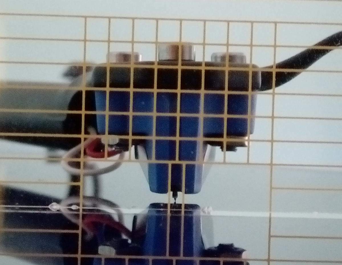

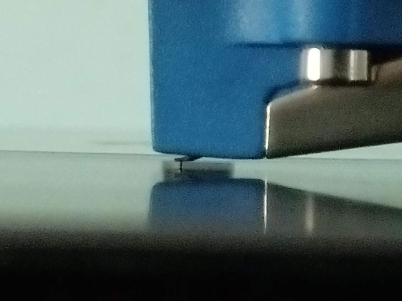

Signori, volevo sottoporvi un quesito generale su questi Rega:
quando mi è arrivata la Elys 2 da subito ho notato una finitura grossolana; per rendere bene, mi da l'idea di essere una sorpresa dell'uovo di Pasqua.
Sbavature e, peggio, un problema di azimuth. Non male per una testina da 200 €! Una AT VM95 da meno di 60 € o una Ortofon Red da tipo 90 € sono curate maniacalmente in confronto ed hanno anche un imballaggio migliore.

prova a togliere il piatto dal sotto piatto, verifica che le superfici di contatto siano perfettamente pulite, che il dado che fissa il pozzetto del perno (sotto il telaio) sia serrato, quando lo ri-assembli prova di nuovo l'azimut e al limite prova a rimuovere il feltro e appoggiare il disco direttamente sul piatto.
https://melius.club/topic/19562-rega-planar-3-problema-braccio/#findComment-1172378
@Suonatore Grazie, domani mattina provo.
Cercando nel web in questi giorni, ho notato che il problema relativo all'azimuth è molto diffuso tra i possessori del P3 ultima versione del 2016, anche con la Exact. Qualcuno ha risolto violentemente, applicando vistosi spessori di cartoncino... confesso che ho provato anche io, ma mi sembra una stupidata. Oltre al fatto che non ha risolto il problema!!!
