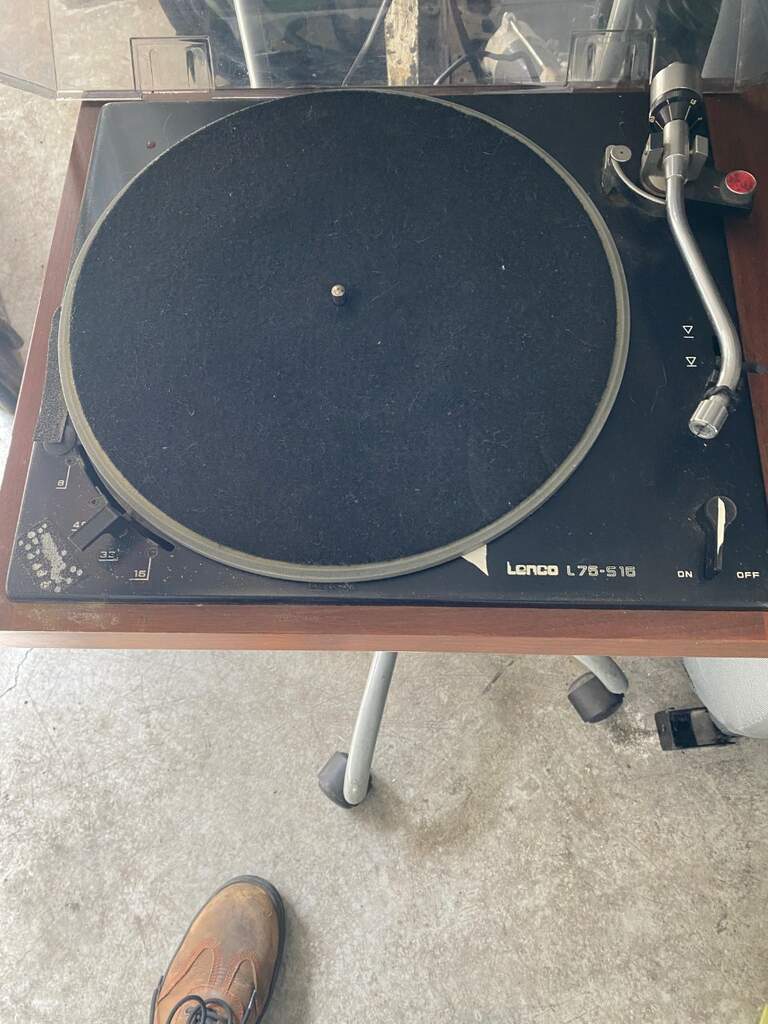

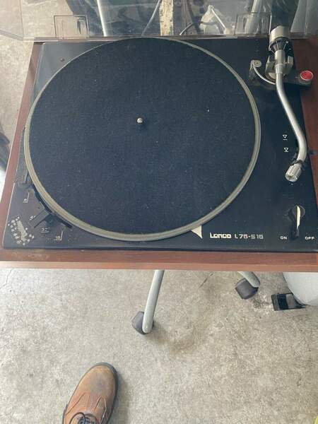

Lml Inviato 9 Aprile 2024 Autore Condividi Inviato 9 Aprile 2024 Intanto grazie a tutti per le risposte. In sostanza me ne hanno regalato uno in cattive condizioni estetiche, ma funzionante. Mancano shell e testina (molto probabilmente opterò per una Audio Technica AT 3600 L) ed il coperchio credo non sia il suo. Dopo averlo pulito, provvedo a sistemare il case e lo provo. In seguito valuterò se darlo via o tenerlo e dare via il mio pro-ject debut III esprit. “Sulla carta” cosa scegliereste ? Link al commento https://melius.club/topic/19572-gira-lenco-l-75/#findComment-1166496 Condividi su altri siti Altre opzioni di condivisione...

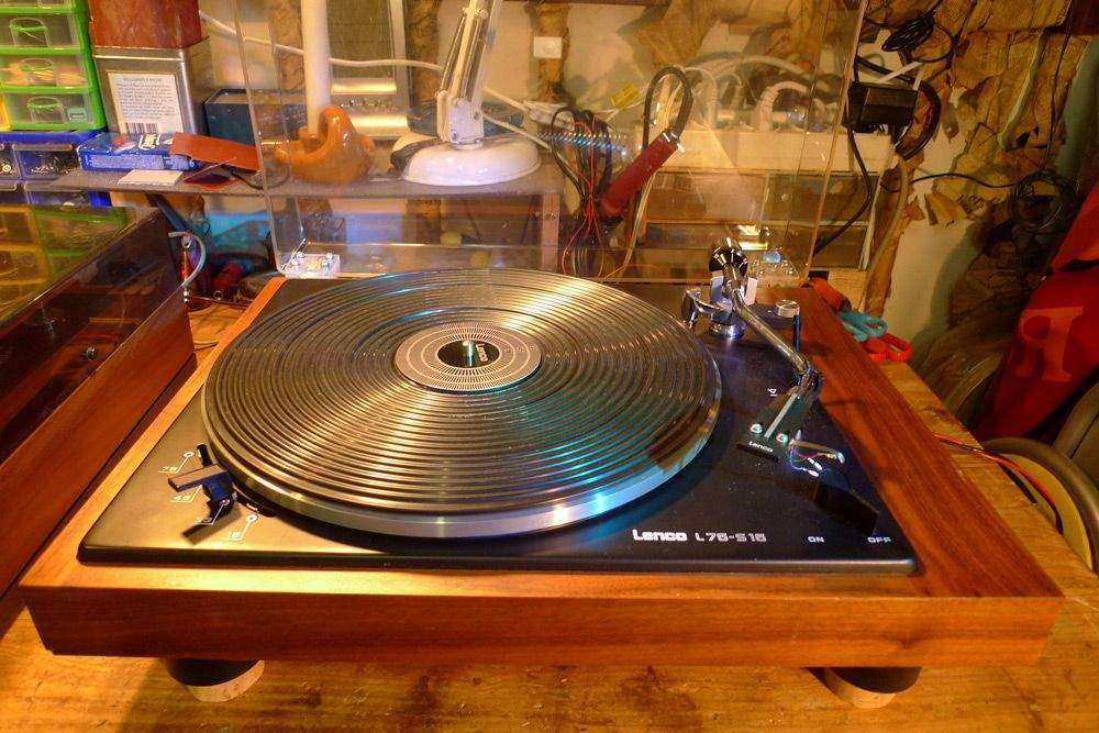

martin logan Inviato 9 Aprile 2024 Condividi Inviato 9 Aprile 2024 Questo ha il braccio a esse: il porta testina è a standard SME , dunque puoi prendere ciò che vuoi o che trovi. La revisione / restauro del gira non contempla la sostituzione dei V-block del braccio dritto. Per il resto vale quanto ti ho scritto ... Questo è restaurato e ha il tappetino in gomma originale. Link al commento https://melius.club/topic/19572-gira-lenco-l-75/#findComment-1166617 Condividi su altri siti Altre opzioni di condivisione...
cactus_atomo Inviato 9 Aprile 2024 Condividi Inviato 9 Aprile 2024 @Lml il tuo ha braccio ad esse e geometria corretta. puoi usare u quakunquhe shella stadard eia, ne trovi quanti nevuoi, meglio se con un peso vicin9 a quello dello shell originale. restaurrlo da un punta di vistaaudio è facile. dovrebbe andare bene anche con una piccola manutenzione. la at3600 giusto per iniziare e vedere come va, poinandrei piuù su Link al commento https://melius.club/topic/19572-gira-lenco-l-75/#findComment-1166644 Condividi su altri siti Altre opzioni di condivisione...
