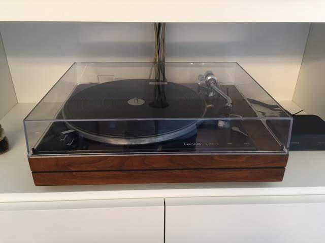

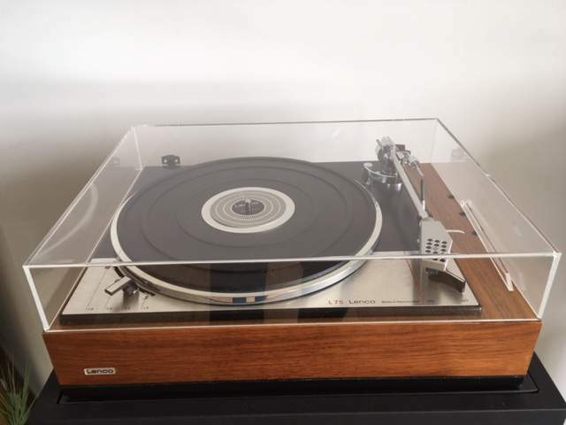

Membro_0026 Inviato 15 Aprile 2024 Condividi Inviato 15 Aprile 2024 Se devi cambiare il plexiglass, come feci io in quanto il suo fumè pur essendo in ottime condizioni era davvero brutto, hai due strade: economica e prendi quello Audio Technica che calza perfettamente ma non ha la stanghetta (40/50 euro) ; spettacolare con stanghetta perfettamente trasparente sul sito Intovinyl (circa 130 euro spedito) . Io li ho entrambi, il primo sul 75S il secondo su 75. Link al commento https://melius.club/topic/19572-gira-lenco-l-75/page/2/#findComment-1172868 Condividi su altri siti Altre opzioni di condivisione...
