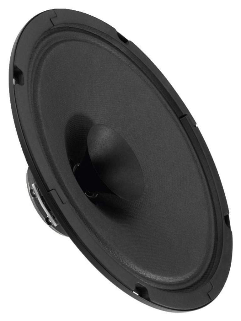

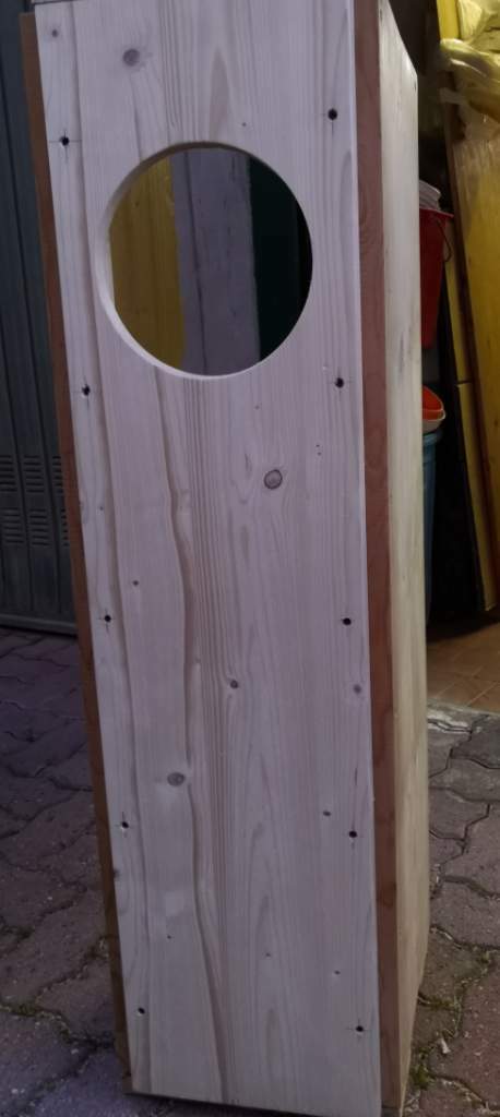

MauJazz Inviato 9 Aprile 2024 Condividi Inviato 9 Aprile 2024 Ispirato dal fascino dei monovia ed ispirato da questo progetto: https://www.hifitest.de/test/lautsprecherbausaetze/monacor-kt-cheap-trick-269-8754 Mi sto costruendo il mobile con legname che avevo, anche se come falegname non valgo un gran che Inoltre ho voluto aggiungere una variante interna che mi consentirà, se lo vorrò, di aggiungere un setto interno e chiudere il volume, installare il posteriore ed aggiungere uno sbocco reflex sull'anteriore per un un progetto parallelo sempre con un full range. Per ora sto sciogliendo gli altoparlanti Monacor (molto economici trovati sul warehouse di amazzonia a 19€, impostazione retrò: nucleo in ferrite e finitura in carta) che sono sorprendenti. Misure dell'altoparlante nudo non montato vanno da 100Hz a 12.000 senza problemi. Temevo il whizzer sul tweeter invece gli alti sono cristallini e si stanno arrotondando. Il resto di gamma controllatisssimo. Provati con il Baby elephant walk di Henry Mancini che mette veramente alla prova. Implacabili con le registrazioni scrause > letteralmente inascoltabili 1 1 Link al commento https://melius.club/topic/19590-full-range-su-open-baffle-ultraeconomico/ Condividi su altri siti Altre opzioni di condivisione...

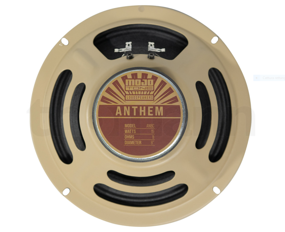

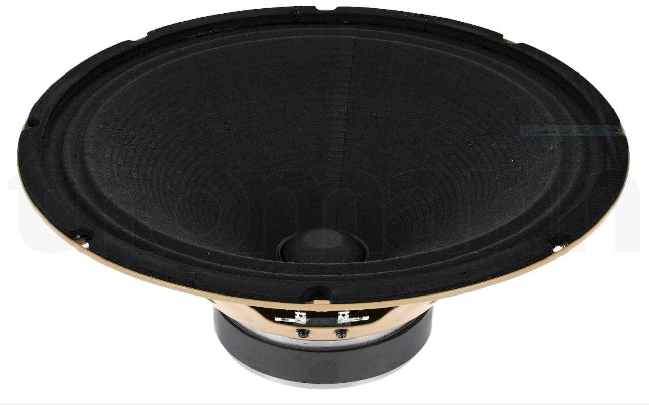

MauJazz Inviato 10 Aprile 2024 Autore Condividi Inviato 10 Aprile 2024 Ho in prova un paio di driver per ampli da chitarra della Mojotone che hanno un magnete che è tre volte quello dei Monacor sempre in ferrite e membrana in carta anche questi di impostazione vintage. Non hanno il doppio cono ora è una noia provare e scegliere viaggiano su 4 ohm invece di 8 (hanno due modelli) e sono leggermente meno efficienti avete suggerimenti sulla strada da intraprendere? @joe845 ti ringrazio per l'interessamento Link al commento https://melius.club/topic/19590-full-range-su-open-baffle-ultraeconomico/#findComment-1167858 Condividi su altri siti Altre opzioni di condivisione...

MauJazz Inviato 11 Aprile 2024 Autore Condividi Inviato 11 Aprile 2024 1 ora fa, joe845 ha scritto: li proverei entrambi, il bello è proprio lì. ovviamente dagli molto tempo, questo tipo di altoparlanti ha bisogno di molto tempo per esprimersi al meglio delle loro possibilità. G Si effettivamente è altamente consigliato. Per ora li sto provando "nudi" senza collocarli nel cabinet. Non è il massimo come situazione, ovviamente, però le caratteristiche sonore emergono ugualmente. Il Monacor (8 ohm - 94.5 dB efficienza) suona molto asciutto e abbastanza dettagliato. Inizialmente collegato era inascoltabile (ha protestato anche la moglie per il suono dell'impianto ;-) Il suono però è molto "leggero". Misurato in ambiente (con Audizir, niente di professionale) riproduce da 100 a 12.000 Hz). Il doppio cono whizzer non mi convince fino in fondo. Nel web, infatti, si trova molta gente che suggerisce di circonciderlo Da il meglio di se con musica acustica e small combo. Il piano è ok tutto sommato. Grossi limiti nelle voci (soprattutto femminili) e sui fiati (il soprano di Steve Lacy sembra una piva). Il Mojotone, mi devo correggere, ha un magnete in ceramica da 10 once ed una membrana in carta con rinforzi lineari. Impedenza, in questo modello, di 4 ohm ed efficienza di 91 dB. Altoparlante moderno in concezione vintage. Appena attaccato colpisce per la pienezza del suono. Misurato in ambiente tira fuori da 80/85 fino a 13.500 Hz (ovviamente con gli stessi brani usati con il Monacor, in particolare Akufen - My Way). Il dettaglio è molto buono. Amplificazione usata stato solido piuttosto correntosa (Musical Fidelity). In sostanza "forse" il Monacor suonerà come il Mojotone a fine rodaggio ma non ho tempo ne voglia di scoprirlo per cui il progetto va avanti con il Mojotone. Mi piacerebbe anche provarlo in cassa chiusa con linea di trasmissione frontale ma questo è un altro discorso Scelta troppo affrettata? Link al commento https://melius.club/topic/19590-full-range-su-open-baffle-ultraeconomico/#findComment-1168557 Condividi su altri siti Altre opzioni di condivisione...

MauJazz Inviato 11 Aprile 2024 Autore Condividi Inviato 11 Aprile 2024 2 ore fa, audio2 ha scritto: qualcosa ho fatto anche io scartato dopo poco, faccio solo cassa chiusa ormai da decadi comunque i migliori risultati li ho avuti con baffle piccoli hai comunque meno bassi, infatti a volte è utile mettere un sub, in ob anche quello guarda i caintuck come sono fatti, guarda anche le jamo 907/909 , forse uno dei migliori ob commerciali mai realizzati In realtà si tratta di un open baffle particolare perché aperto solo dietro (5 facce) e ho ridotto il frontale per renderlo meno ingombrante e, con queste misure, mi sono lasciato aperta la possibilità di ricavare un cassa chiusa. Il sub lo davo per scontato ed ho un Jamo che uso, a volte, anche ora e lo affiancherò ai nuovi arrivati con un taglio penserei intorno agli 80/90Hz. Non ho mai avuto modo di ascoltare OB commerciali purtroppo Link al commento https://melius.club/topic/19590-full-range-su-open-baffle-ultraeconomico/#findComment-1168906 Condividi su altri siti Altre opzioni di condivisione...
