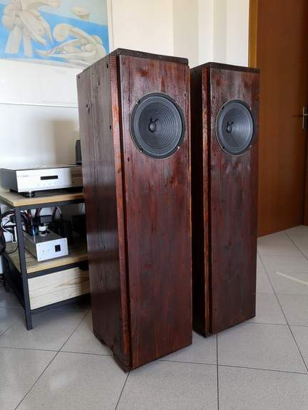

MauJazz Inviato 13 Aprile 2024 Autore Condividi Inviato 13 Aprile 2024 Scusate: due domande banali ma volevo conferma da voi 1) ho preso gli altoparlanti che hanno impedenza di 4 ohm pensando, non so se giustamente, che riescano ad avere una maggior pressione sonora (con l'ampli attuale inoltre non ho problemi a gestire la corrente) di quelli a 8 ohm che però, in prospettiva, forse avrebbero maggiori possibilità di pilotaggio compresi valvolari a basso wattaggio. Che mi dite li cambio cioè prendo la versione da 8? 2) in generale la cassa chiusa consente di avere maggior pressione sonora in generale o è utile solo per enfatizzare le medio/basse frequenze? Un grazie a chi mi vorrà illuminare. Edit: ora che le riguardo in foto sono un poco cassamortare devo dire che dal vero esteticamente sono passabili (anche in base a quanto dice la moglie che pensavo me le avrebbe fatte volare dalla finestra) Link al commento https://melius.club/topic/19590-full-range-su-open-baffle-ultraeconomico/page/2/#findComment-1170397 Condividi su altri siti Altre opzioni di condivisione...

Membro_0020 Inviato 13 Aprile 2024 Condividi Inviato 13 Aprile 2024 9 ore fa, MauJazz ha scritto: Scusate: due domande banali ma volevo conferma da voi 1) ho preso gli altoparlanti che hanno impedenza di 4 ohm pensando, non so se giustamente, che riescano ad avere una maggior pressione sonora (con l'ampli attuale inoltre non ho problemi a gestire la corrente) di quelli a 8 ohm che però, in prospettiva, forse avrebbero maggiori possibilità di pilotaggio compresi valvolari a basso wattaggio. Che mi dite li cambio cioè prendo la versione da 8? 2) in generale la cassa chiusa consente di avere maggior pressione sonora in generale o è utile solo per enfatizzare le medio/basse frequenze? Un grazie a chi mi vorrà illuminare. Edit: ora che le riguardo in foto sono un poco cassamortare devo dire che dal vero esteticamente sono passabili (anche in base a quanto dice la moglie che pensavo me le avrebbe fatte volare dalla finestra) Se le due versioni avessero identiche caratteristiche ed il tuo ampli eroga su 4 ohm una potenza maggiore che su 8 ohm, produrrebbero una maggiore pressione sonora nella versione da 4 ohm. La cassa chiusa (così come i vari sistemi, reflex, ecc…) servono ad incrementare l’efficienza a bassa frequenza dell’altoparlante. Lo fanno in funzione del volume della cassa (e dalle dimensioni del condotto risonante nel caso dei reflex) ed in funzione dei parametri di Small Thiele dell’altoparlante. Nel caso del tuo non sono dichiarati, credo sia fatto per box aperti come spesso sono quelli degli strumenti musicali elettrificati. Credo avrà una risposta mediosa (pochi bassi ed alti) e Qt elevato. Link al commento https://melius.club/topic/19590-full-range-su-open-baffle-ultraeconomico/page/2/#findComment-1171073 Condividi su altri siti Altre opzioni di condivisione...
MauJazz Inviato 13 Aprile 2024 Autore Condividi Inviato 13 Aprile 2024 2 ore fa, Collegatiper ha scritto: Se le due versioni avessero identiche caratteristiche ed il tuo ampli eroga su 4 ohm una potenza maggiore che su 8 ohm, produrrebbero una maggiore pressione sonora nella versione da 4 ohm. La cassa chiusa (così come i vari sistemi, reflex, ecc…) servono ad incrementare l’efficienza a bassa frequenza dell’altoparlante. Lo fanno in funzione del volume della cassa (e dalle dimensioni del condotto risonante nel caso dei reflex) ed in funzione dei parametri di Small Thiele dell’altoparlante. Nel caso del tuo non sono dichiarati, credo sia fatto per box aperti come spesso sono quelli degli strumenti musicali elettrificati. Credo avrà una risposta mediosa (pochi bassi ed alti) e Qt elevato. Ti ringrazio molto per la risposta che mi chiarisce quello che presupponevo ma non ne avevo sicurezza. Da quello che dici credo che la soluzione attuale sia la migliore (cassa aperta), anche perché non esistono realizzazioni in cassa chiusa con questo altoparlante. In ambiente ho registrato (con Audizir) che scende a 60/70 Hz in basso e sui 13/14.000 in gamma alta. Con manopola dell'ampli (s.s. che eroga 135 W su 4 ohm quindi potenza esagerata ma non ho altro per ora) tra ore 7/8 la pressione sonora a 3 metri circa è sui 65 dB (con picchi di 70). Ovvio che già a ore nove si raggiunge il limite. Ho il sub ed un supertweeter che farò entrare in funzione per vedere il risultato. Effettivamente la gamma media è ottima e predominante ma estremamente piacevole. Continua il rodaggio ma le caratteristiche cominciano a venire fuori; ottima ricostruzione scenica; voci, strumenti a corda, pianoforte rotondi e pieni. Sono sinceramente sorpreso perché con una spesa veramente minima si ottiene un diffusore (migliorabile assolutamente esteticamente e costruttivamente - era la mia prima esperienza!) che suona meglio di alcuni di marchi piuttosto noti che sono passati per casa. Link al commento https://melius.club/topic/19590-full-range-su-open-baffle-ultraeconomico/page/2/#findComment-1171163 Condividi su altri siti Altre opzioni di condivisione...
