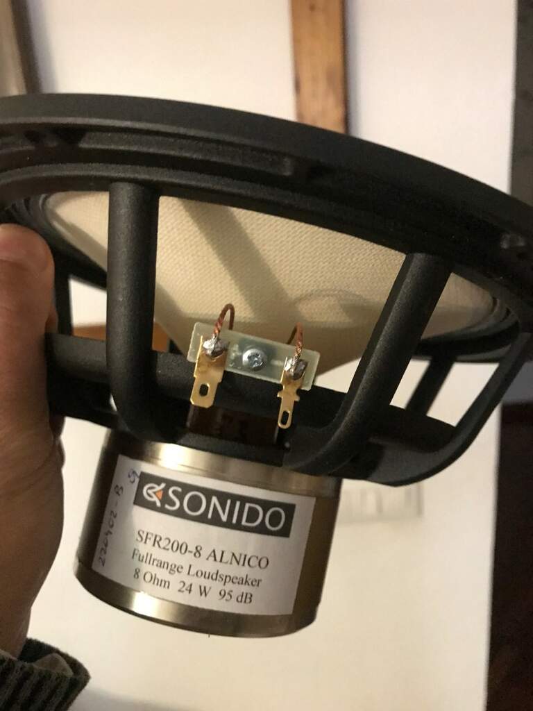

MauJazz Inviato 15 Aprile 2024 Autore Condividi Inviato 15 Aprile 2024 1 ora fa, plinth art ha scritto: @MauJazz devi scrivere a loro direttamente.. il 20cm in alnico mi sembra di averli pagati 420 euro circa.. ma salgono alla grande e non hai bisogno del tw 420 la coppia o uno? Il doppio cono quindi funziona bene Li hai montati in open baffle? Hai un progetto? Guardando il sito .. hai preso il progetto qui: https://www.sonido.hu/epitsd-magad.php?lang=en Link al commento https://melius.club/topic/19590-full-range-su-open-baffle-ultraeconomico/page/3/#findComment-1173137 Condividi su altri siti Altre opzioni di condivisione...
MauJazz Inviato 15 Aprile 2024 Autore Condividi Inviato 15 Aprile 2024 44 minuti fa, plinth art ha scritto: @MauJazz se passi per Roma fatti sentire che possi farti ascoltare a che livelli arriva quel giralacche te lo confronto con garrard 301 e a breve technics sp10 Ti ringrazio per l'invito. SP10 tantissima roba Link al commento https://melius.club/topic/19590-full-range-su-open-baffle-ultraeconomico/page/3/#findComment-1173140 Condividi su altri siti Altre opzioni di condivisione...

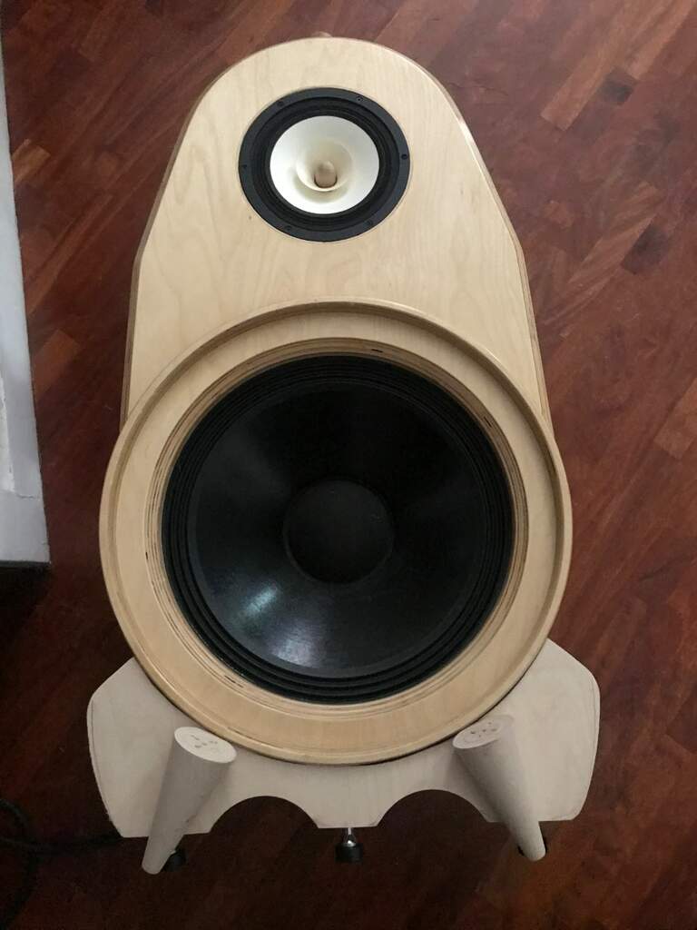

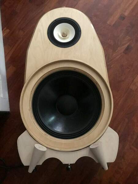

plinth art Inviato 15 Aprile 2024 Condividi Inviato 15 Aprile 2024 Il prezzo è per la coppia, li ho montati in open baffle con sub da 46cm caricato in u-frame.. ma puoi montare anche un 38. Taglio cross elettronico a 120hz Link al commento https://melius.club/topic/19590-full-range-su-open-baffle-ultraeconomico/page/3/#findComment-1173161 Condividi su altri siti Altre opzioni di condivisione...

plinth art Inviato 15 Aprile 2024 Condividi Inviato 15 Aprile 2024 La prima foto delle casse è mentre provavo le basi 🤣 Link al commento https://melius.club/topic/19590-full-range-su-open-baffle-ultraeconomico/page/3/#findComment-1173199 Condividi su altri siti Altre opzioni di condivisione...
MauJazz Inviato 16 Aprile 2024 Autore Condividi Inviato 16 Aprile 2024 14 ore fa, plinth art ha scritto: li ho montati in open baffle con sub da 46cm caricato in u-frame.. ma puoi montare anche un 38. Taglio cross elettronico a 120hz Che belva Potenza necessaria? Biamplificazione? Link al commento https://melius.club/topic/19590-full-range-su-open-baffle-ultraeconomico/page/3/#findComment-1173518 Condividi su altri siti Altre opzioni di condivisione...

plinth art Inviato 16 Aprile 2024 Condividi Inviato 16 Aprile 2024 Biamplificazione attiva, crossover first watt B5 (fatto apposta per gli OB) classe D da 150w sul sub e SE da 1,5w (valvola 45) sul fullrange. Per quanto riguarda SONIDO sono molto gentili e ti rispondono abbastanza presto, nel loro sito ci sono molti progetti per i loro driver.. sono molto allettato dall’’ellittico ma ora sono passato a Klipsch… rimane un pallino che prima o poi mi toglieró. Link al commento https://melius.club/topic/19590-full-range-su-open-baffle-ultraeconomico/page/3/#findComment-1173561 Condividi su altri siti Altre opzioni di condivisione...

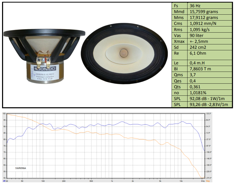

Ashareth Inviato 17 Aprile 2024 Condividi Inviato 17 Aprile 2024 Istvan di Sonido e' molto veloce a rispondere. I loro prezzi mi sembrano accettabili e fanno molti prodotti interessanti, woofer inclusi. Il 16/4/2024 at 13:58, plinth art ha scritto: trovo molto interessante il loro ellittico L'ellittico sembra davvero un prodotto eccellente. Mi piacerebbe molto poterli sentire, prima o poi mi sa che una coppia la prendo (ad esempio quelli field coil...) 2 Link al commento https://melius.club/topic/19590-full-range-su-open-baffle-ultraeconomico/page/3/#findComment-1174981 Condividi su altri siti Altre opzioni di condivisione...
MauJazz Inviato 22 Aprile 2024 Autore Condividi Inviato 22 Aprile 2024 Il 17/4/2024 at 17:18, Ashareth ha scritto: Istvan di Sonido e' molto veloce a rispondere. I loro prezzi mi sembrano accettabili e fanno molti prodotti interessanti, woofer inclusi. L'ellittico sembra davvero un prodotto eccellente. Mi piacerebbe molto poterli sentire, prima o poi mi sa che una coppia la prendo (ad esempio quelli field coil...) Cosa hanno di particolare i driver ellittici rispetto agli altri? Link al commento https://melius.club/topic/19590-full-range-su-open-baffle-ultraeconomico/page/3/#findComment-1178861 Condividi su altri siti Altre opzioni di condivisione...
