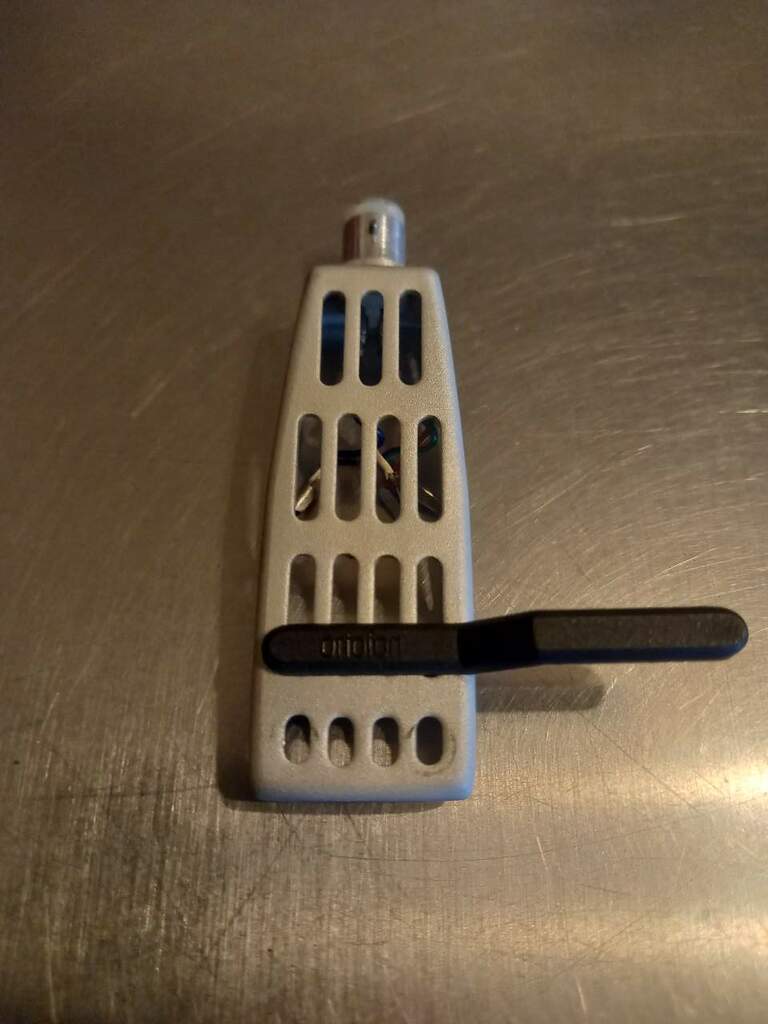

se hai lo shell originale d'epoca, quello senza "fori", pesa quasi 11 grammi con viti e cavetti. Se hai
la versione "forata", sempre ortofon, pesa circa 8 grammi.
Credo entrambi vadano bene con la dl103 che pesa 8,5 grammi.
con un headshell da 25 grammi che forse nessuno produce poi non riusciresti a bilanciare la testina.
Forse confondi la massa del braccio (la 103 sta meglio su bracci ad alta massa) col peso dello shell?

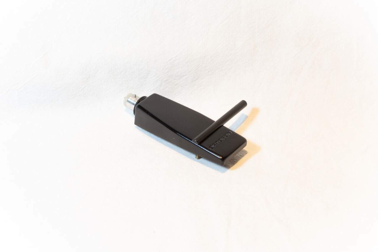

25 mi pare assai. Nagaoka fa uno shell piuttosto pesantino con la MP500H, che ho dovuto sostituire per sposarsi col braccio del 1200.
Non so se lo vendano separatamente ma fa 4/5 grammi più dei tanti che ho.
PS: attenzione, perché ne fa uno più leggero che trovo nei cataloghi on line. Questo è diverso.
