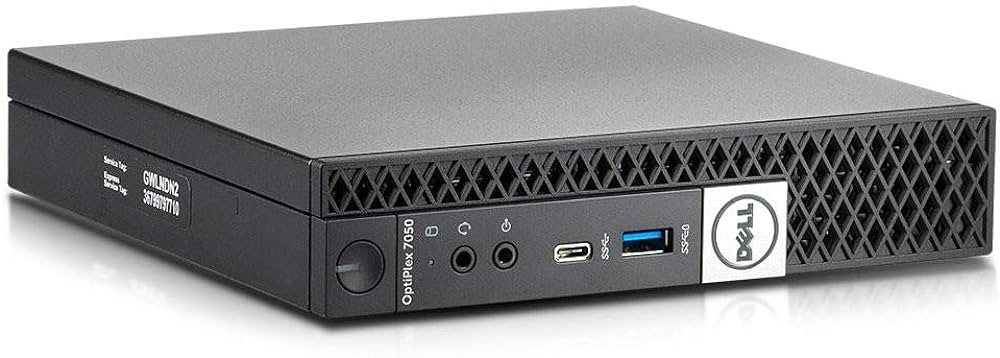

maxgazebo Inviato 15 Aprile 2024 Condividi Inviato 15 Aprile 2024 9 ore fa, Moro78 ha scritto: Buongiorno a tutti perdonatemi sono un novellino atualmente sto utilizzando un pc dedicato per la musica con Windows 10. ho installato fidelizer (la versione gratuita) e come player utilizzo jriver (per ascolto cd rippati). Ho fatto recentemente un abbonamento a qobuz che lo utilizzo con la sua schermata. Penso sia il minimo sindacale per poter usufruire della musica liquida ovviamente il tutto collegato via usb al dac se volessi fate un salto di qualità che strada mi consigliate? (no streamer) pensavo a un Mac mini a senso? C'è una differenza? Molti ho visto che utilizzano Daphile cambia così tanto? Sono nelle vostre mani!! Se posso trasferire la mia esperienza...ho preso da poco un Dell Optiplex 7050 micro ricondizionato, 140 euro, con 256Gb di SSD NvME a bordo e ci ho installato Daphile, dove rimangono 240Gb liberi...poi ho messo dentro il mio SSD SATA da 1Tb con i dischi liquidi ed ho un player streamer eccezionale...è velocissimo, silenziosissimo, muto...e suona che è una meraviglia...e non ci pensi più Spendere di più a mio giudizio non ha senso, solo se vorrai fare upsampling e ricampionare tutto alla max frq adeguata al DAC, ma è altra storia 2 Link al commento https://melius.club/topic/19663-musica-liquida/page/2/#findComment-1173136 Condividi su altri siti Altre opzioni di condivisione...

Moro78 Inviato 15 Aprile 2024 Autore Condividi Inviato 15 Aprile 2024 Grazie a tutti ho deciso di provare la strada di Daphile mi sono visto qualche tutorial unico dubbio l' archivio musicale deve per forza essere su hard disk esterno? Non posso creare una cartella direttamente nel pc? Link al commento https://melius.club/topic/19663-musica-liquida/page/2/#findComment-1173294 Condividi su altri siti Altre opzioni di condivisione...
stefano_mbp Inviato 15 Aprile 2024 Condividi Inviato 15 Aprile 2024 Adesso, Moro78 ha scritto: unico dubbio l' archivio musicale deve per forza essere su hard disk esterno? Non posso creare una cartella direttamente nel pc? Certo che puoi, se fai l’installazione definitiva sull’ hdd del pc (eliminando quindi Windows e tutto quel che c’è ora sul disco) Daphile crea una partizione per l’archivio musicale … qualche GB per il sistema operativo e il player e tutto il resto per l’archivio 1 Link al commento https://melius.club/topic/19663-musica-liquida/page/2/#findComment-1173297 Condividi su altri siti Altre opzioni di condivisione...
