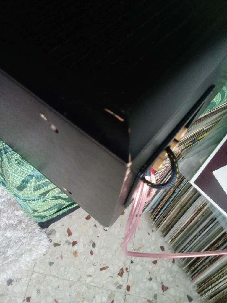

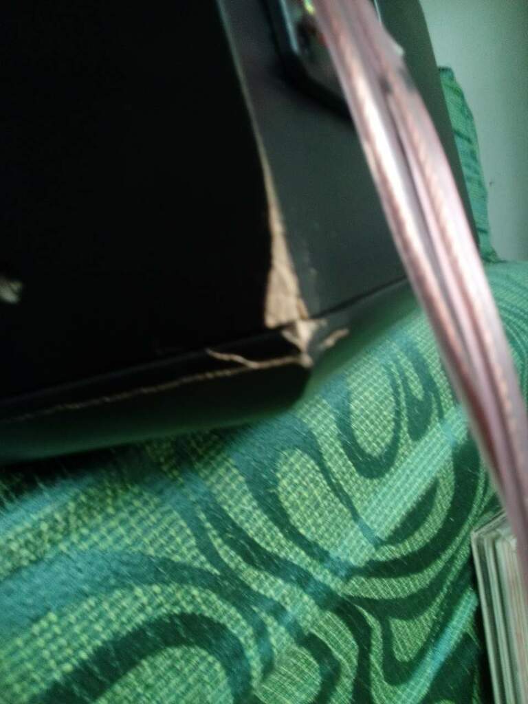

ernesto62 Inviato 15 Aprile 2024 Condividi Inviato 15 Aprile 2024 Ho preso usate queste splendide B&W dall'estero visto il buon prezzo ,salvo che imprevisto un diffusore mi è arrivato così scheggiato . Per fortuna è dalla parte bassa e nella posizione in cui devono stare non si vede nulla . Lo vorrei comunque " ritoccare " per farlo tornare come originale , o almeno più decoroso nell'estetica anche se non visibile ....Avete qualche suggerimento? Grazie Link al commento https://melius.club/topic/19670-come-restaurare-un-cabinet-diffusori/ Condividi su altri siti Altre opzioni di condivisione...
ernesto62 Inviato 15 Aprile 2024 Autore Condividi Inviato 15 Aprile 2024 Link al commento https://melius.club/topic/19670-come-restaurare-un-cabinet-diffusori/#findComment-1172800 Condividi su altri siti Altre opzioni di condivisione...
ernesto62 Inviato 15 Aprile 2024 Autore Condividi Inviato 15 Aprile 2024 Ovviamente posizionati come prassi non si vede nulla , tutto è ok. Tutto funzionante e ben suonante ma quelle schegge mi lasciano un po' di disagio psicologico e ritengo un vero peccato lasciarle così senza metterle a posto del tutto Link al commento https://melius.club/topic/19670-come-restaurare-un-cabinet-diffusori/#findComment-1172802 Condividi su altri siti Altre opzioni di condivisione...
ernesto14 Inviato 15 Aprile 2024 Condividi Inviato 15 Aprile 2024 Da Ernesto ad Ernesto. A parte che nella foto hai messo a fuoco tutto meno la parte scheggiata. Io farei così. Utilizzerei un prodotto bicomponente, che si trova in un brico center, da spalmare sulla “ferita”, dopo avere unito i due prodotti, in modo da arrivare ad un buon lavoro grezzo. Poi, una volta ben asciutto, con la carta abrasiva da falegname, prima grossa, poi fine, lo porterei a filo col resto del diffusore. Alla fine si passa il colore, nero mi sembra, magari dopo una mano di fondo opaco per legno. Fine. Link al commento https://melius.club/topic/19670-come-restaurare-un-cabinet-diffusori/#findComment-1172831 Condividi su altri siti Altre opzioni di condivisione...
ernesto62 Inviato 15 Aprile 2024 Autore Condividi Inviato 15 Aprile 2024 @ernesto14 si. In effetti quello del Brico Center è stato il.mio primo pensiero. Avevo pensato a quei kit che di solito questi centri commerciale hanno in vendita per il restauro dei mobili. Sopra ho messo due immagini sulla scheggiatura all' inizio del post Link al commento https://melius.club/topic/19670-come-restaurare-un-cabinet-diffusori/#findComment-1172835 Condividi su altri siti Altre opzioni di condivisione...
ernesto14 Inviato 15 Aprile 2024 Condividi Inviato 15 Aprile 2024 13 minuti fa, ernesto62 ha scritto: Sopra ho messo due immagini sulla scheggiatura all' inizio del post Si, ma nelle foto non hai messo a fuoco la parte scheggiata. Ad es., non si vede se è anche rotto il legno. Il kit brico io l’ho usato e va benissimo, fra l’altro aderisce in maniera decisa al supporto rovinato, dando consistenza al tutto. (Nel caso il suggerimento ti risulti utile, potresti cortesemente fare 1 intervento nel mio tread sulle basi attive, ad evitare il soliloquio? Pur che sia. ((Ma seguo i tuoi interventi e non li trovo mai banali. )). Grazie.) Link al commento https://melius.club/topic/19670-come-restaurare-un-cabinet-diffusori/#findComment-1172857 Condividi su altri siti Altre opzioni di condivisione...

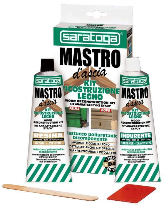

leosam Inviato 15 Aprile 2024 Condividi Inviato 15 Aprile 2024 Puoi usare questo prodotto della Saratoga che e' veramente il top con il legno. Link al commento https://melius.club/topic/19670-come-restaurare-un-cabinet-diffusori/#findComment-1172872 Condividi su altri siti Altre opzioni di condivisione...
ernesto62 Inviato 15 Aprile 2024 Autore Condividi Inviato 15 Aprile 2024 @ernesto14 troppo buono ,omonimo .....Ma in realtà ne avrei e ne ho cose da imparare.. @leosam grazie anche a te del suggerimento Link al commento https://melius.club/topic/19670-come-restaurare-un-cabinet-diffusori/#findComment-1172905 Condividi su altri siti Altre opzioni di condivisione...
leosam Inviato 15 Aprile 2024 Condividi Inviato 15 Aprile 2024 @ernesto62 Figurati,il bello della Mastro d'Ascia e' che poi e' molto piu' resistente del legno stesso. Link al commento https://melius.club/topic/19670-come-restaurare-un-cabinet-diffusori/#findComment-1172948 Condividi su altri siti Altre opzioni di condivisione...
qzndq3 Inviato 16 Aprile 2024 Condividi Inviato 16 Aprile 2024 @ernesto62 fermo restando che quanto ha suggerito @ernesto14 è il procedimento corretto, se non hai manualità con il legno rischi che il ritocco sia peggiore del danno, nel qual caso ti suggerirei di limitare l'intervento al colorare con un pennarello nero ed utilizzare giusto un po' di vinavil evitando di seppiare/verniciare. Non ho capito però se si tratta di una crepa nel legno, nel qual caso la soluzione migliore è colare del vinavil tra le due parti e tenerle unite in qualche modo per almeno 24 ore. Link al commento https://melius.club/topic/19670-come-restaurare-un-cabinet-diffusori/#findComment-1173952 Condividi su altri siti Altre opzioni di condivisione...

ernesto62 Inviato 17 Aprile 2024 Autore Condividi Inviato 17 Aprile 2024 Alla fine ho "ritoccato " con un pennarello nero . Certo non è venuto alla perfezione assoluta ma con un margine di un buon 90% se non di più come fossero all'origine. Questo perché con attenta analisi appurato il legno non è stato intaccato più di tanto. In effetti in tal modo non si vede più nulla 👍. Lascio così perché abbastanza soddisfacente e alla luce del fatto è in punto che non si vede va benissimo così Link al commento https://melius.club/topic/19670-come-restaurare-un-cabinet-diffusori/#findComment-1174597 Condividi su altri siti Altre opzioni di condivisione...
