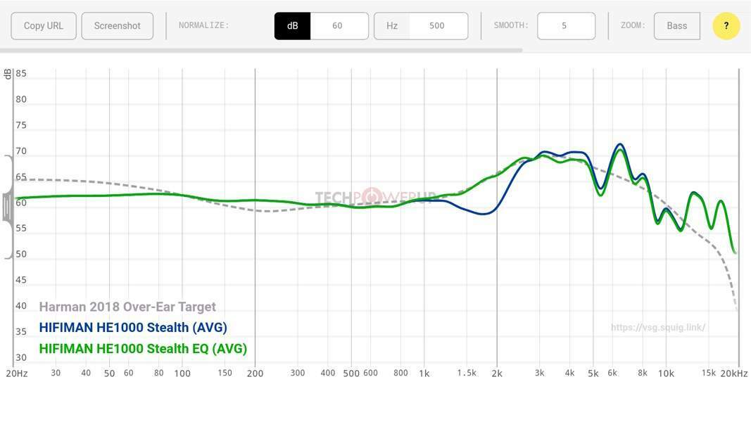

widemediaphotography Inviato 16 Aprile 2024 Condividi Inviato 16 Aprile 2024 Sappiamo che ogni cuffia ha una sua caratteristica "risposta" che per la verità dipende anche da come si effettuano le misure... Nel mio caso per le HIFIMAN HE1000 Stealth (2023) in rete ho trovato un po' di diagrammi dove si evince, ad esempio, che nella gamma 1KHz-3KHz si verifica una sorta di "buco" rispetto a quella che pare essere la curva di riferimento. Detta così sembrerebbe che queste siano delle pessime cuffie, mentre appartengono al rango di cuffie di gamma medio alta e per molti definite anche di qualità. Infatti confrontati i diagrammi anche di cuffie più blasonate, alcune di queste sembrano presentare scostamenti ancor più rilevanti. Qualcuno tenta di sopperire cambiando i padiglioni (sembrerebbero migliorare qualcosa quelli di pecora), ma non fanno di certo miracoli, soprattutto d'estate. Uno dei vantaggi di avere un audio-pc/streamer all-in-one è quello di poter installare qualsivoglia software audio e di rendere estremamente versatile questo strumento. Tra i miei preferiti, come player "bit-perfect," ci sta Foobar2000 che è molto personalizzabile e dispone di centinaia di plug-in ed una buona community di supporto ben attiva da oltre 20 anni. Pertanto, utilizzando l'equalizzatore integrato ho apportato delle correzioni in cui è facile apprezzare in tempo reale i risultati. Si tratta tuttavia di uno strumento per quanto valido, assieme alla sezione DSP, non certo completissima o professionale. Per questo da qualche giorno mi sono messo alla ricerca di qualcosa di più completo, ma ciò non perché il suono delle mie cuffie non mi soddisfi, anzi per le mie capacità uditive forse sono ben oltre, ma soprattutto per mantener fede alle mie vocazioni professionali di sperimentatore e di spremere sempre i mezzi a mia disposizione. Pertanto mi sono imbattuto in uno dei tanti sw disponibili: https://mathaudio.com/headphone-eq.htm Che ha una sezione completamente dedicata alla equalizzazione delle cuffie. Approfondendo, ho scoperto che esistono veri e propri database con vari preset di praticamente di tutte le cuffie più importanti. Ne esistono veramente molti e realizzati da autori diversi che possono rappresentare un ottimo punto di partenza per modellare a piacere il comportamento di una cuffia, creando vari profili che possono adattarsi meglio anche a differenti tipologie di ascolto. Veramente sono anche indicati metodi per iniziare completamente da zero, ma serve tempo e pazienza... https://github.com/jaakkopasanen/AutoEq/tree/master/results/Ted's Squig Hoard Siccome questi preset, sono praticamente universali e validi per tantissimi sw, troverei interessante la possibilità di confrontarsi e scambiare suggerimenti. Lo so che in generale la cosa possa far storcere storcere il naso a qualche purista, ma l'ascolto in cuffia a mio avviso va trattato in maniera differente, se non oltre. Pur continuando io stesso a preferire una coppia o una doppia coppia di diffusori da pavimento, tuttavia non è sempre è possibile godersi un impianto a livelli del volume necessario, mentre in determinate situazioni l'ascolto in cuffia diventa una vera e propria virtù, piuttosto che il più semplice dei rimedi. Inoltre, con l'ascolto in cuffia sono possibili riproduzioni che con i diffusori non sarebbe possibile replicare; come la simulazione del multicanale o la completa separazione dei canali. Qualcuno ha esperienza in merito? Sareste così gentili da condividere qualcosa in questo Thread? Grazie Link al commento https://melius.club/topic/19693-equalizzazione-correzione-cuffie/ Condividi su altri siti Altre opzioni di condivisione...

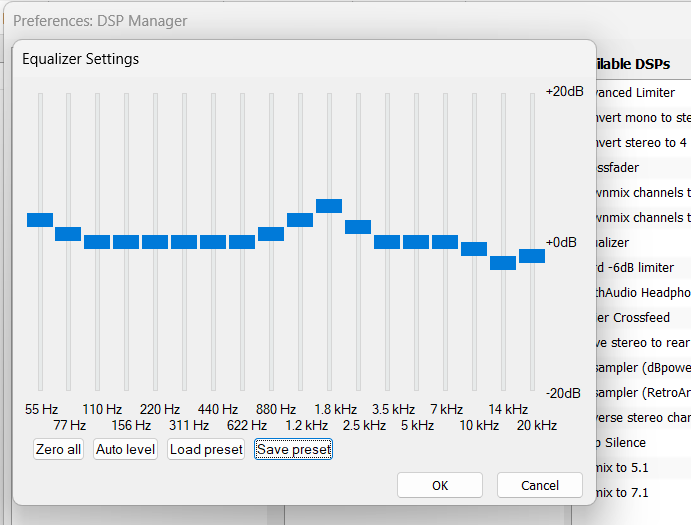

widemediaphotography Inviato 17 Aprile 2024 Autore Condividi Inviato 17 Aprile 2024 58 minuti fa, musicante ha scritto: Questo è normale perché i preset elevando alcune frequenze di diversi db manderebbero i brani in clipping, per cui basta alzare un po' di più il volume. Questa sera ho installato Mathaudio in foobar2000 x64 sul mio audio-pc e ho caricato un paio di preset... Infatti, ho compreso che 0db ora corrisponde al picco massimo della curva di equalizzazione, mentre prima era ovviamente tutto a zero e il nuovo grafico si sviluppa tutto sotto la retta di ordinata 0. Questo giustifica quindi l'attenuazione, come mi hai spiegato. Tuttavia l'impressione è che complessivamente il suono delle HE1000 Stealth si "chiuda" rispetto alla versione flat senza EQ. Ho avuto poco tempo per approfondire e provare un range di brani che possano convincermi sull'intera gamma frequenze... Al momento mi sembra ancora migliore il mio semplice preset realizzato con l'equalizzatore interno di FB2K. Guardando il grafico del post iniziale ho impostato le bande come nell'immagine allegata. Altra questione, il plugin Mathaudio per foobar l'ho installato senza installare l'altro plug VST... Questo è uno dei problemi di Foobar con i vari plugin, ciò è dovuto essenzialmente alla proliferazione delle versioni 32 e 64 bit e ciascuna con 2 tipi distinti di installazione: portable/standard. Molti plugin gradiscono una sola su delle 4 combinazioni... da approfondire. Link al commento https://melius.club/topic/19693-equalizzazione-correzione-cuffie/#findComment-1175373 Condividi su altri siti Altre opzioni di condivisione...

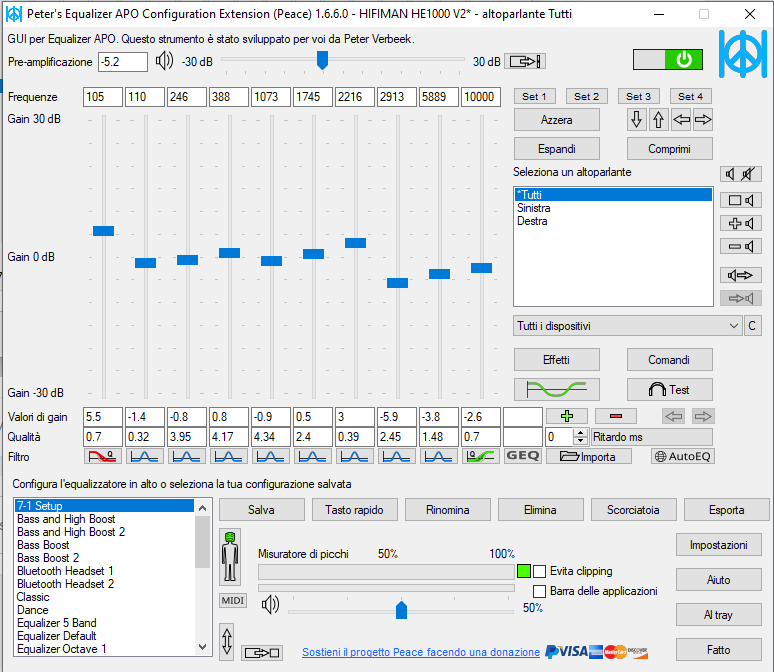

musicante Inviato 18 Aprile 2024 Condividi Inviato 18 Aprile 2024 @widemediaphotography Quello postato è uno dei preset per la HE1000, come puoi vedere ogni frequenza (che può essere scelta con precisione) ha tre parametri, Valore di gain, qualità, tipo di filtro. Questo è un equalizzatore parametrico, che è diverso dall'equalizzatore standard che stai usando e che gestisce solamente il valore di gain. L'Rme infatti, è fornito di un equalizzatore parametrico che può gestire i vari parametri. 10 ore fa, widemediaphotography ha scritto: Tuttavia l'impressione è che complessivamente il suono delle HE1000 Stealth si "chiuda" rispetto alla versione flat senza EQ. Anche questo è normale, perché i preset attenuano quei picchi oltre i 6KHz che superano la curva ideale di Harman, ma se quella frizzantezza piace nulla vieta di adattare l'equalizzazione al proprio gusto, ciao. 1 Link al commento https://melius.club/topic/19693-equalizzazione-correzione-cuffie/#findComment-1175556 Condividi su altri siti Altre opzioni di condivisione...
