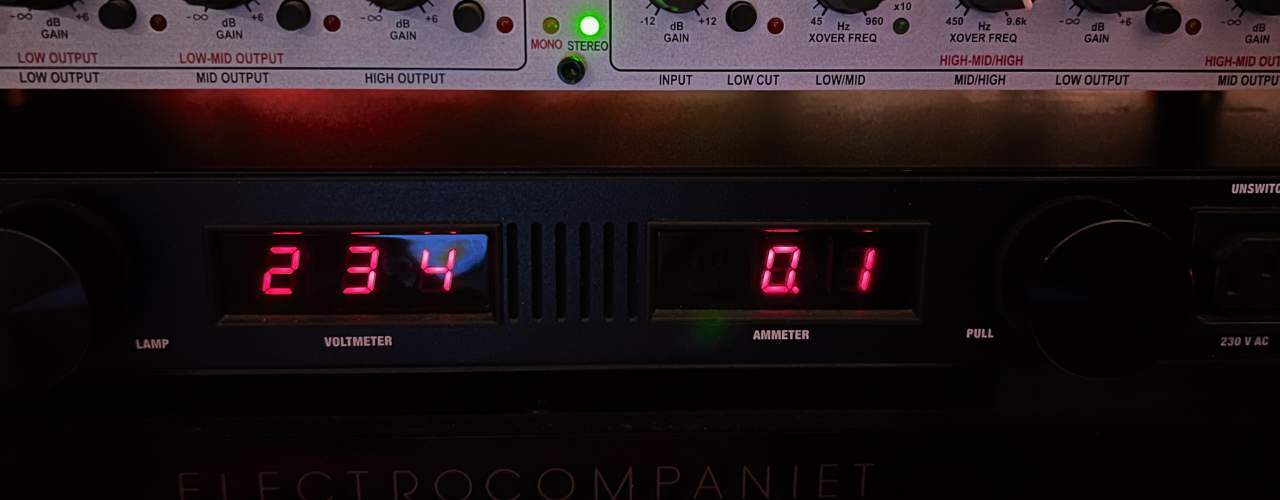

wiking Inviato 20 Aprile 2024 Condividi Inviato 20 Aprile 2024 7 minuti fa, otellox ha scritto: ...ma i vostri 303 scaldano o no ? Il mio rimane praticamente freddo anche dopo giornate intere di funzionamento grazie Il Quad 303 non scalda per nulla, ed è fisiologico che non scaldi. Scalda pure meno del 306 e del 405 (le cui alette dopo qualche ora diventano perlomeno tiepide). Non dimentichiamo che, da progetto, il 303 poteva essere inserito all'interno di un mobile. Il mio 303, in qs momento (ed è in funzione da tutto il giorno, in area ventilata) misura sulle alette esattamente 29°C. Circa 8°c in più rispetto alla temperatura ambientale. Questa è la cartina al tornasole di una ottima efficienza del 303 dal punto di vista energetico, come dimostrato dall'amperometro del mio Adam Hall che alimenta i Quad: Link al commento https://melius.club/topic/19702-classico-quad-303/page/2/#findComment-1177817 Condividi su altri siti Altre opzioni di condivisione...

wiking Inviato 21 Aprile 2024 Condividi Inviato 21 Aprile 2024 11 ore fa, otellox ha scritto: @wiking grazie una altra cosa io ho impostato il selettore di tensione sui 220V ma attualmente la rete viaggia a 230 mettendo il selettore delle tensioni a 240 V puo creare problemi alla macchina considerando l'eta e la non forse totale efficienza dei componenti elettrici? Ciao, sul discorso della attuale tensione che arriva nelle ns case, che nei paesi europei da tempo è stata uniformata a 230V, trovi fiumi di letteratura sul web. Tale valore presenta fluttuazioni, per esempio nella mia zona tra i 227/228V (mattina, giorni feriali) ed i 237/238V (sera), con una media, come si vede anche dalla foto, di circa 233/234V. Questo valore lo puoi misurare sia con un multimetro che, in maniera continuativa, con un distributore di corrente come nel mio caso (che uso sia per comodità, dato che i II, i 303 ed i 405 non hanno interruttore, sia come monitoraggio e/o protezione da picchi di sovratensione ecc). Per questa ragione, nonostante le tolleranze dei moderni trasformatori, per i prodotti audio vintage più delicati che lo prevedano è assolutamente consigliabile portare lo switch di ingresso dell'alimentazione sui 240V. Tassativamente sui Quad II, i più vulnerabili, ma in generale su tutti gli altri, quindi anche su 303 e 405. I danni li puoi fare selezionando un valore basso sull'apparecchio quando la tensione effettiva in ingresso è più alta, non il contrario. Link al commento https://melius.club/topic/19702-classico-quad-303/page/2/#findComment-1177970 Condividi su altri siti Altre opzioni di condivisione...

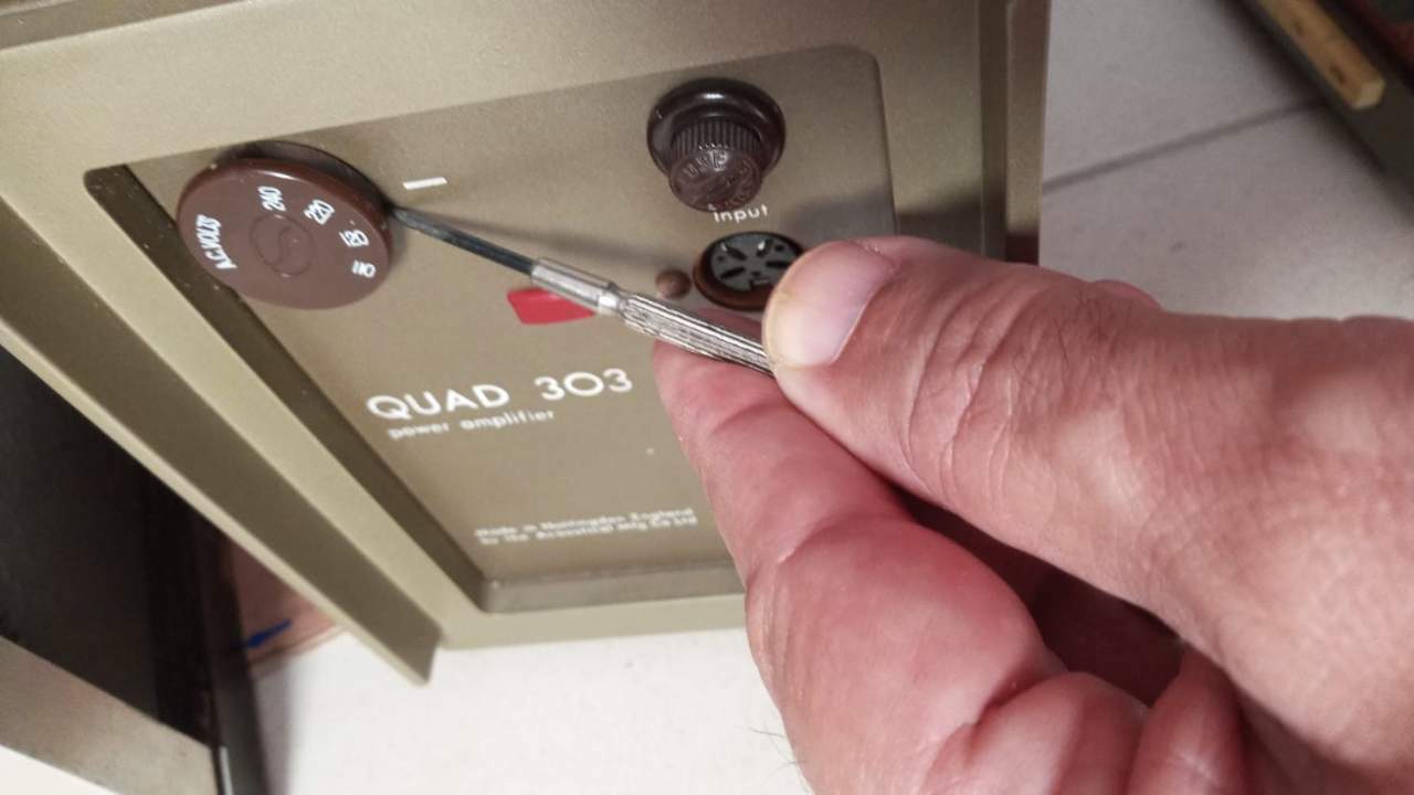

wiking Inviato 21 Aprile 2024 Condividi Inviato 21 Aprile 2024 1 ora fa, ar3461 ha scritto: @wiking grazie per l info , per farlo sul 303 bisogna svitare le due vitine che sono poste in alto ed in basso al selettore circolare della tensione ? Cambiare tensione nel 405 è facilissimo, si infila una moneta da 2 Euro (la dimensione ideale per ingaggiare con decisione) nella fessura della apposita rotella e la si ruota nella posizione desiderata, Viceversa nel mio 303 (uno degli ultimi seriali, quelli con la IEC, e nessuna vite in vista intorno alla rotella cambiatensione) non l'ho mai fatto perchè (arrivando dal Regno Unito) era già predisposto per i 240V, ma credo che esistano almeno due tipi di selettore, a seconda del seriale del tuo 303. Ed è un po' meno intuitivo di quanto sembri, Scarica il relativo manuale (sotto il link). Stando a quanto leggo, dovresti sollevare la rotellona, e rimetterla in posizione, conviene leggere bene: https://www.quad-hifi.info/show.php?compid=275 qui trovi suggerimenti: Link al commento https://melius.club/topic/19702-classico-quad-303/page/2/#findComment-1178350 Condividi su altri siti Altre opzioni di condivisione...
ar3461 Inviato 21 Aprile 2024 Condividi Inviato 21 Aprile 2024 @wiking il mio ha le due vitine come quello in foto , e' uno degli ultimi seriali perche' ha la vaschetta IEC ....comunque anche sollevandola pare non si muova , non so' perche se bisogna fare maggiore forza o se la procedura e' diversa , dai manuali pare non spieghi materialmente come fare Link al commento https://melius.club/topic/19702-classico-quad-303/page/2/#findComment-1178441 Condividi su altri siti Altre opzioni di condivisione...
