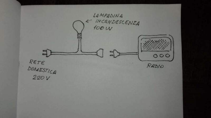

Tornando al Siemens, attivata la procedura del "lento risveglio" attraverso un solo salto da 110 volt a 220 durato più di mezz'ora, dopo 1/2 minuti dal passaggio alla 220 il relè scatta al ritmo intermittente ogni 2 secondi circa.Premetto che non ho collegato nulla sia in entrata che in uscita,anche per la mancanza di adattatori penta polari.Di accettano consigli...:classic_sad:

@TheoTks Buongiorno Franco e grazie per il tuo intervento autorevole e interessante.Già che ci sono,l'irregolare comportamento del relè indica qualche specifico problema,o possono essere più cause a creare questa anomalia?Alimentazione,sezione transistor finali,sezione pre...sempre da ignorante in materia,si intende...

@what Mah, la mancanza di schema non aiuta, comunque, se il difetto lo fa connesso normalmente alla rete e fa ronzio sull'altoparlante, occorre controllare le alimentazioni, anche del circuito relè  e, in genere, lo stato degli elettrolitici (ma sono solo indicazioni di massima).
