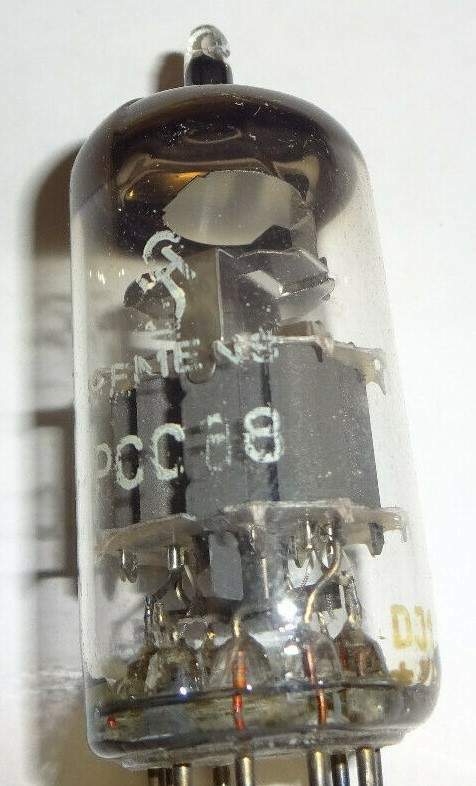

Mi scuso per i termini un po' forti che ho usato in precedenza, massimo rispetto per tutti sempre, ma mentre scrivevo stavo ascoltando con queste valvole nel mio DAC, queste esperienze fanno uscire il reazionario che è in me :classic_biggrin:
Nel primo stadio di amplificazione del DAC ho ora due valvole come quelle della prima foto, e sono solo al 80% della efficienza in emissione
Nel secondo stadio del DAC cathode follower (inseguitore catodico) due PCC88 come quelle della seconda foto.
Prima erano installate le prime E188CC D getter di Philips Heerlen VR0 ⊿__ non proprio delle valvole ****** e mi sono stupito al primo ascolto ...

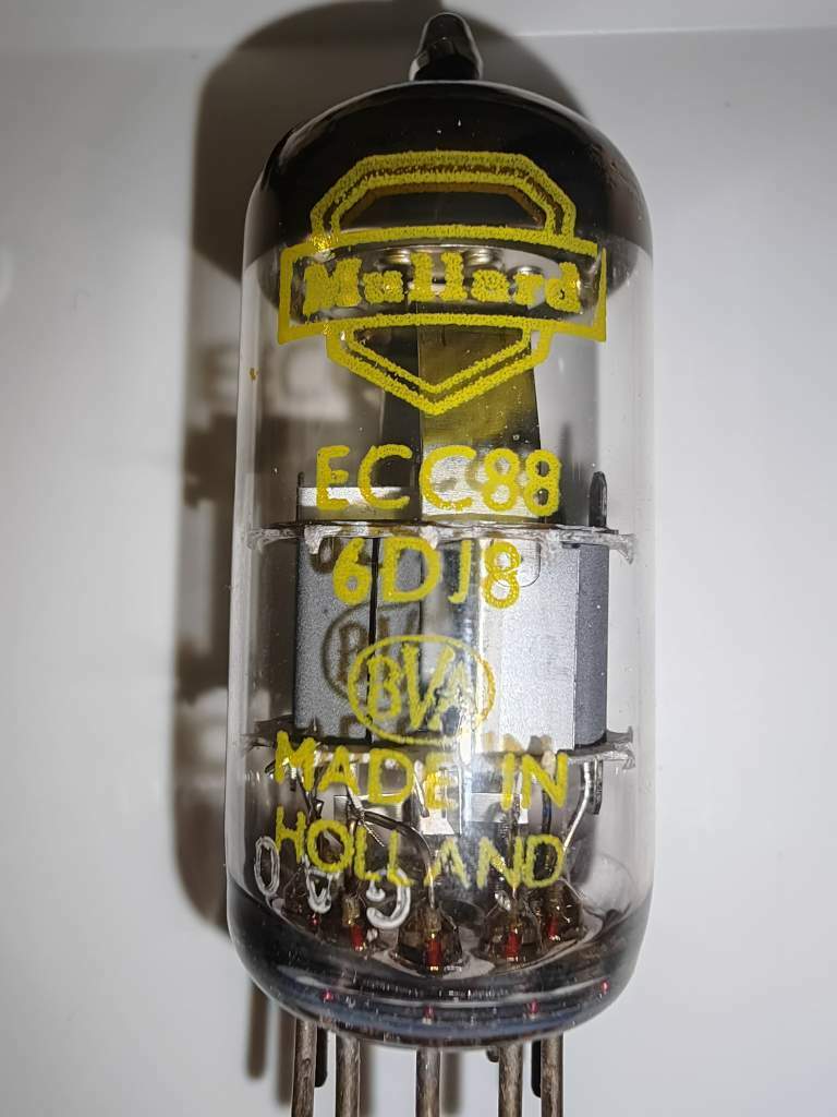

@indifd No hai assolutamente nulla di cui scusarti anzi ti ringrazio infinitamente per la tua articolata, esaustiva ma soprattutto chiara risposta e per i consigli!
Quello che farò e sicuramente provare all'ascolto le varie valvole, purtroppo non ho possibilità diestarle.
La mia domanda era proprio finalizzata a questo, temendo di fare danni sostituendo le due tipologie di valvole
Mii divertirò a "giocare" con i cambi e vedrò i risultati.

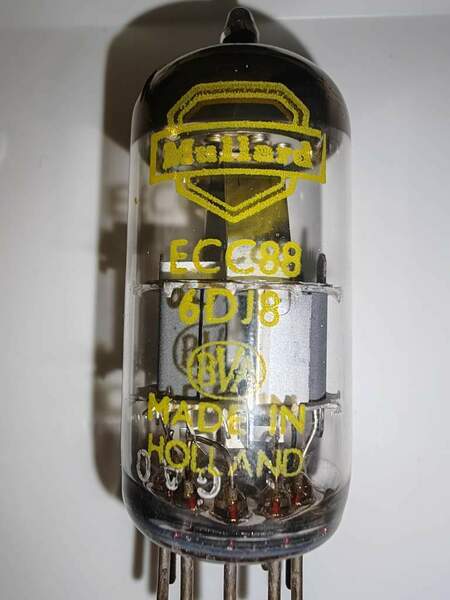

Intanto allego una foto della Mullard.
Ancora grazie mille.

La tua è effettivamente l'ultima ECC88 prodotta da Mullard Blackburn UK a fine anni 70 inizi 80 codice GA0 B__ dimpled disc getter, è una delle poche che non possiedo e non ho mai provato.
In Italia è rara, si trovano al 99 % le coetanee produzioni di ECC88 di Philips Heerlen come ECC88 prodotte dal Gruppo Philips
https://melius.club/topic/19704-6922-al-posto-di-6dj8-%C3%A8-possibile/#findComment-1175247
Dalle tue prove ricaverai alcune info molto importanti:
a) cosa e quanto cambia sostituendo per esempio la tua GA0 B__ della foto con una Sovtek 6922 (Reflektor Saratov Russia), le due valvole sono al 99% molto diverse, se cambia poco diminuisce la motivazione a investire, al contrario se il cambiamento per il tuo sacrosanto insindacabile soggettivo giudizio è significativo aumenta la motivazione a:

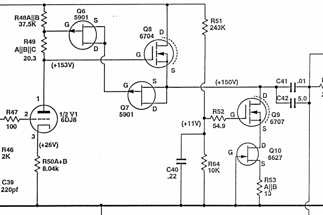

Giannimorandi
Secondo me non dovrebbe esserci granché di differenza tra le valvole in quel pre essendo usata come buffer di uscita il guadagno è a jfeat conviene usare quella più silenziosa e nuova avresti più giovamento a cambiare i condensatori di uscita con degli mkt a più alto voltaggio e magari di capacità inferiore se piloti un finale audio research oppure simile come impedenza di ingresso
https://melius.club/topic/19704-6922-al-posto-di-6dj8-%C3%A8-possibile/#findComment-1175275
In quello schema la 88 ha un piccolo guadagno. Non è un buffer di uscita il quale usa solo fet
Quindi una ottima selezione è consigliata.
La 6922 russa ben selezionata fa il suo dovere.
