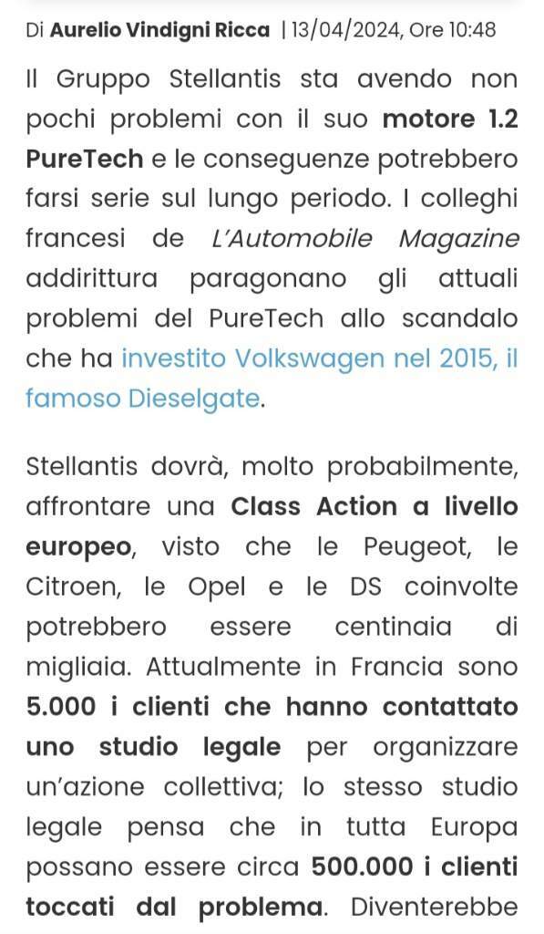

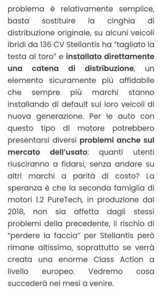

pino Inviato 18 Aprile 2024 Condividi Inviato 18 Aprile 2024 Il motore a benzina,punta di diamante della casa,montato sulle Peugeot 208,308,408,508,2008,3008,5008,e sulle cugine ,Citroen,DS,Opel,Fiat,Lancia,Alfa Romeo, acrebbe qualche difettuccio. Link al commento https://melius.club/topic/19711-stellantis-motore-12-puretech-sviluppi/ Condividi su altri siti Altre opzioni di condivisione...

pino Inviato 18 Aprile 2024 Autore Condividi Inviato 18 Aprile 2024 @melos62 https://www.google.com/amp/s/www.fuoristrada.it/2024/04/stellantis-nella-bufera-il-gruppo-rischia-grosso-contattato-lo-studio-legale/amp/ Altro link ( spero sia sicuro ) Link al commento https://melius.club/topic/19711-stellantis-motore-12-puretech-sviluppi/#findComment-1175755 Condividi su altri siti Altre opzioni di condivisione...

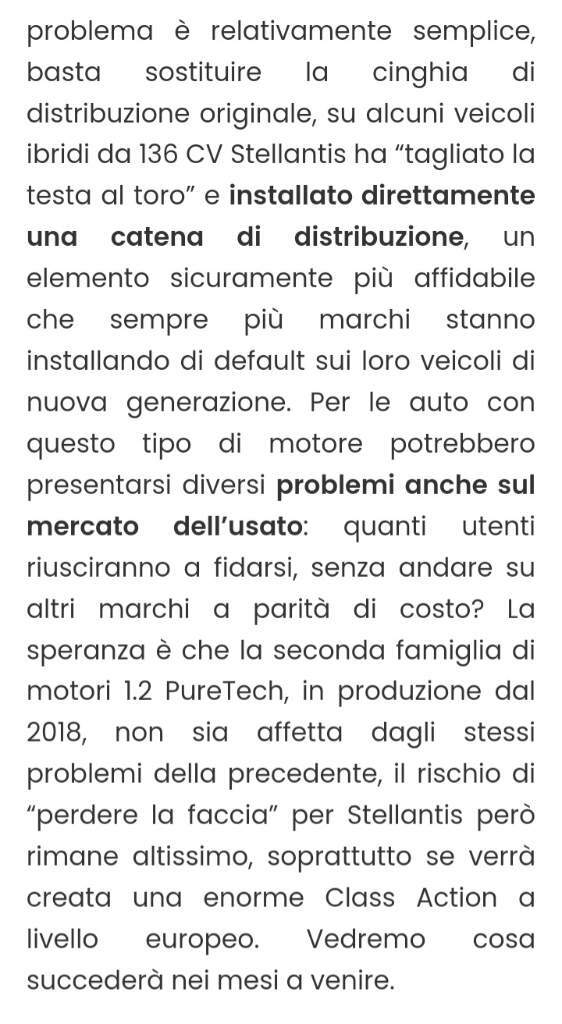

papàpaolo Inviato 19 Aprile 2024 Condividi Inviato 19 Aprile 2024 Sulla Junior è stato modificato, ha la catena... Link al commento https://melius.club/topic/19711-stellantis-motore-12-puretech-sviluppi/#findComment-1176884 Condividi su altri siti Altre opzioni di condivisione...

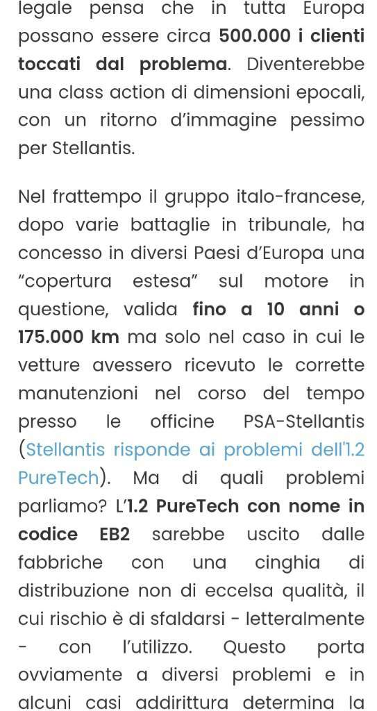

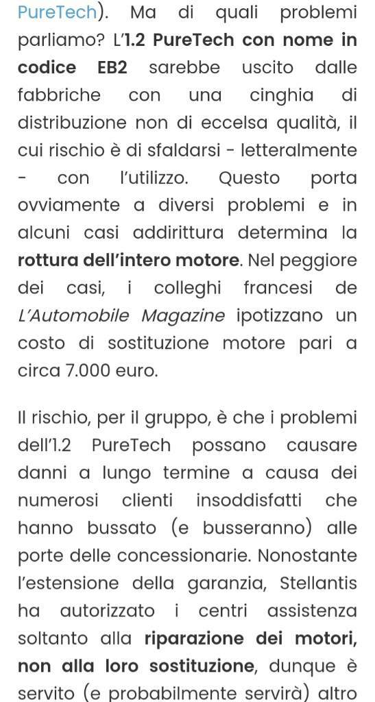

Membro_0022 Inviato 19 Aprile 2024 Condividi Inviato 19 Aprile 2024 Putretech. 1 ora fa, Idefix ha scritto: E allora? E allora ? ? ? Ma hai letto di che si tratta ? La cinghia della distribuzione (mica il tergicristalli) si sbriciola prima del previsto a causa dell'olio, e i frammenti vanno a intasare l'impianto di lubrificazione. Bene che vada c'è da cambiare la pompa e pulire tutte le parti interne dove passa l'olio (praticamente va smontato tutto il motore), mentre se va male si spacca tutto. Molta gente che si è fidata degli intervalli indicati nella manutenzione programmata c'è rimasta fregata. A me hanno sempre insegnato che olio e gomma non vanno d'accordo, evidentemente gli ingegneri di PSA quel giorno erano assenti. Poi, vista la "pestata", hanno rimesso la catena ed esteso la garanzia a chi ha avuto la sfiga di comprare il meraviglioso motore "prima versione". Link al commento https://melius.club/topic/19711-stellantis-motore-12-puretech-sviluppi/#findComment-1176920 Condividi su altri siti Altre opzioni di condivisione...

cowboy Inviato 21 Aprile 2024 Condividi Inviato 21 Aprile 2024 @lufranz non serve cambiare la pompa olio , basta pulire il filtro che sta alla base del pescante, in quanto i frammenti di gomma della cinghia si raccolgono li, solo in caso di rottura del suddetto filtro lo sporco va in giro. Link al commento https://melius.club/topic/19711-stellantis-motore-12-puretech-sviluppi/#findComment-1177959 Condividi su altri siti Altre opzioni di condivisione...
