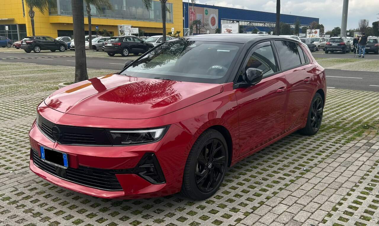

ortcloud Inviato 23 Aprile 2024 Condividi Inviato 23 Aprile 2024 @cowboy Anticipare anche il cambio auto come ha fatto io 1 Link al commento https://melius.club/topic/19711-stellantis-motore-12-puretech-sviluppi/page/2/#findComment-1179760 Condividi su altri siti Altre opzioni di condivisione...
