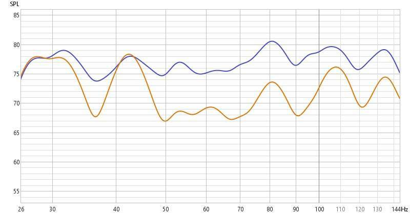

Ho installato e configurato il tutto, ho eseguito le 9 misurazioni come richiesto e successivamente ho indicato di effettuare la correzione fino a 400hz, mi serve solo in basso.
Mi compare subito una cosa anomala cioè mi indica dopo le misurazioni +10db di default sulla gamma bassa di correzione fino a circa 100hz, un valore decisamente alto. Salvo il filtro sul minidsp e lo provo nel mio impianto ed il risultato è solo un poco ma davvero poco di più in gamma bassa. Per notare delle differenze devo settarlo a + 15db fino a 100hz ed inizia a sentirsi la differenza. Mi chiedo è normale avere questi valori così alti di correzione?
Tra l'altro ho misurato con Rew la risposta in frequenza in ambiente sia con Dirac che senza ed ho notato una cosa strana cioè che il grafico sui singoli canali evidenzia la correzione e il riempimento parziale dei buchi mentre, quando misuro entrambi i canali insieme, la correzione diventa minima delle cancellazioni.
Vi allego il file Rew per visualizzare le misure con e senza Dirac con + 15db fino a 100hz:

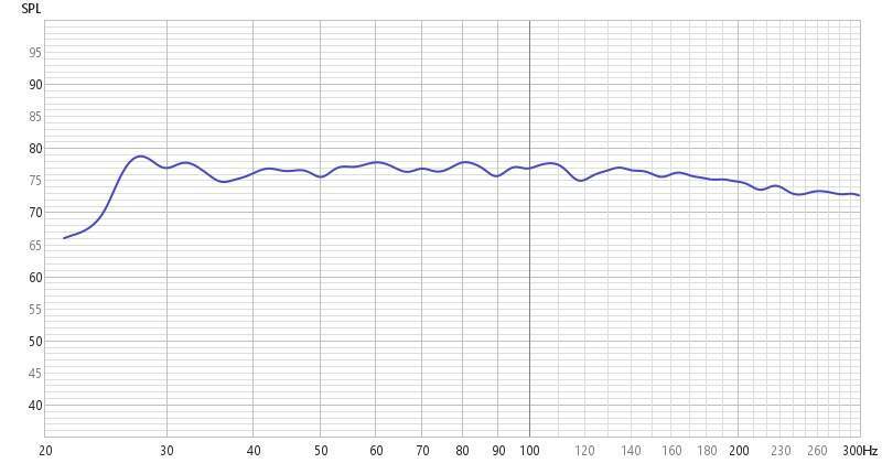

Qui invece potete vedere come agisce con 9db fino a 100hz facendo le misurazioni nello stesso punto. Ho provato a limitare l'area d'ascolto delle misurazioni concentrando la correzione nel punto di ascolto. Qui si nota molto bene l'aspetto del riempimento delle cancellazioni sui singoli canali ma poi diventa minima quando sono entrambi in funzione:

Come prima base l'errore è quello di "riempire" le cancellazioni
Se si applica un guadagno (anche elevato) questo verrà di conseguenza ricancellato in quanto l'energia immessa nel segnale diretto viene a sua volta cancellata dall'onda riflessa in controfase
Va a finire che porti l'amplificazione in clipping, va a finire che alimenti nella zona di cancellazione i diffusori con molti piu watt di quelli che servono

In realtà i buchi si riempiono basta che guardi le misure dei singoli canali. Il problema è che "insieme" interferiscono tra loro. Credo sia dovuto alla asimmetria dei canali piuttosto marcata. Ho il forte sospetto che senza simmetrizzare i canali non si possa raggiungere il massimo. Il risultato è comunque migliore che senza correzione.
Guarda ad esempio questo singolo canale a sesti di ottava, praticamente perfetto. L'altro è simile. Quindi correzione canali ottima. Interferenza tra i canali distruttiva. Non conosco dirac non saprei se ci si possa fare qualcosa.

Ho dato una sbirciata velocissima ai grafici
Con il termine "cancellazione" sospettavo qualcosa d'importante (un area vasta e profonda) ma nei grafici vedo dei segmenti abbastanza stretti da non ritenerli invasivi
Difatti operando lo smoothing, che verte ad avvicinare il modo in cui avvertiamo i buchi ad orecchio, vengono "riempiti"

Non lo so esattamente perché non conosco dirac, abbiamo fatto prove anche con drc, come sempre risultato migliore con correzione che senza ma Giuseppe accusa comunque una certa mancanza di bassi. Ora sia con dirac che con drc i singoli canali vanno a posto, insieme interferiscono. Un diffusore è decisamente più distante dall'altro dalla pareter laterale.
https://melius.club/topic/19741-problemi-con-diraccancellazioni-in-ambiente/#findComment-1177314
In effetti l'ultima correzione dirac 9 punti secondo me, pur non perfetta sui due canali insieme, "non dovrebbe" suonare povera di bassi perché con smoothing a sesti anche le parti più basse dei buchi restano ad un livello superiore alla gamma media e ancora più alla gamma medio alta mentre i picchi son sopra di almeno dieci db. E' strano.

Modifica anche la fase. E' lo scopo della correzione digitale, così non fosse avrebbe poco senso, allora saremmo ancora agli equalizzatori normali. Guarda questo canale come viene riempito. Praticamente buca i 35 hz lo tira su di 7 db, poi da 45 e fino a 100 hz buca l'intera ottava, guarda come lo riempie, anche troppo ad 80 e 110 hz. Andrebbe affianata la curva di correzione. Ma è dirac e non lo conosco.

Tengo a precisare che la prima misura con 15db in più fino 100hz corretta da Dirac va bene in gamma bassa, ci siamo ed ho un suono godibile e pieno, anzi, con alcune incisioni con bassi presenti, può risultare anche eccessiva e magari devo affinare meglio la correzione. La cosa strana è il valore di 15db che mi è apparso alto e mi ha fatto entrare in allarme non conoscendo bene Dirac. Magari è proprio lui che, per agire su problematiche come le mie, bisogna magari intervenire con più db del solito in basso.
Sull’ottimo riempimento dei buchi per singolo canale mentre risulta più scarso quando sono in funzione entrambi ho pensato che sia dovuto al fatto che un canale, anche se corretto, influisce sempre sull’altro penalizzando la risposta in ambiente per colpa dell’asimmetria dei muri laterali.

La cosa particolare è che singolarmente i canali vengono corretti decisamente bene mentre, quando lavorano insieme, la correzione è inferiore. Magari la teoria da me descritta precedentemente è corretta....
