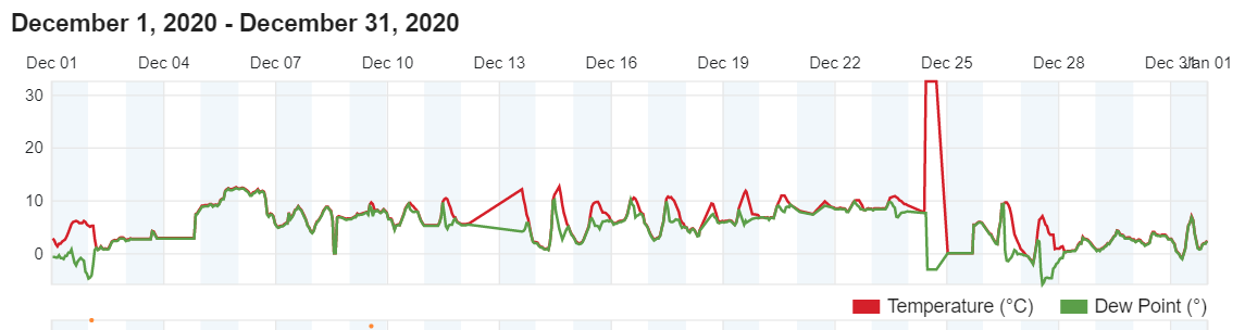

Questa ad esempio è la stampata di una stazione meteo nel centro di Vicenza. Mese Dicembre 2020.
Le curve rappresentano la temperatura dell'aria e la cosiddetta "temperatura al bulbo umido", o "satura" cioè quella alla quale si avrebbe condensazione di acqua sulle superfici.
Più lontane sono le due curve, meglio funzionerebbe una pdc ad aria. Più sono vicine più avremo formazione di ghiaccio e cicli di sbrinamento con interruzione della produzione di calore.
Come vedete le ore "buone" sono state davvero poche.

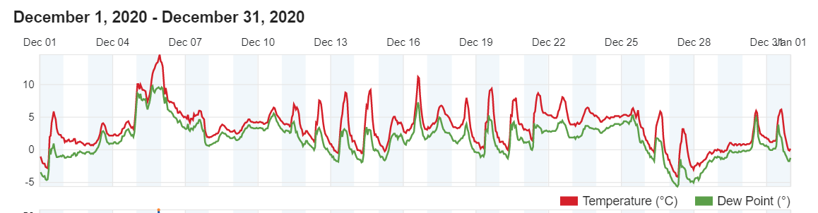

Stesso periodo, nel centro di Belluno, zona pre-dolomitica a soli 400m di altezza: Come vedete le curve sono quasi sempre separate:
