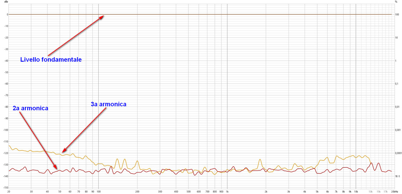

Su un forum straniero (che stanno guardano l'epilogo di questo test) hanno "richiesto" altre misurazioni
Diciamo che non le ho fatte per due motivi
1) perchè quella multitono e a "segnale pieno" raggruppano integralmente le prestazioni del DAC a livello di non linearità
2) ho pochissimo tempo al momento
...tuttavia, qui sotto c'è la THD x Frequenza, che come si evince somiglia molto all'andamento dei multitoni
La risalita della distorsione in bassa frequenza è di terza armonica
