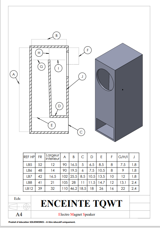

mariovalvola Inviato 21 Aprile 2024 Condividi Inviato 21 Aprile 2024 Chiedo se qualcuno li ha ascoltati o ha provato a realizzare qualcosa. Vedo che Clinamenaudio propone un bel diffusore con questi trasduttori. La casa costruttrice suggerisce un TQWT. Grazie 1 Link al commento https://melius.club/topic/19763-ems-fertin-lb12-mkii-e-lb12ex/ Condividi su altri siti Altre opzioni di condivisione...

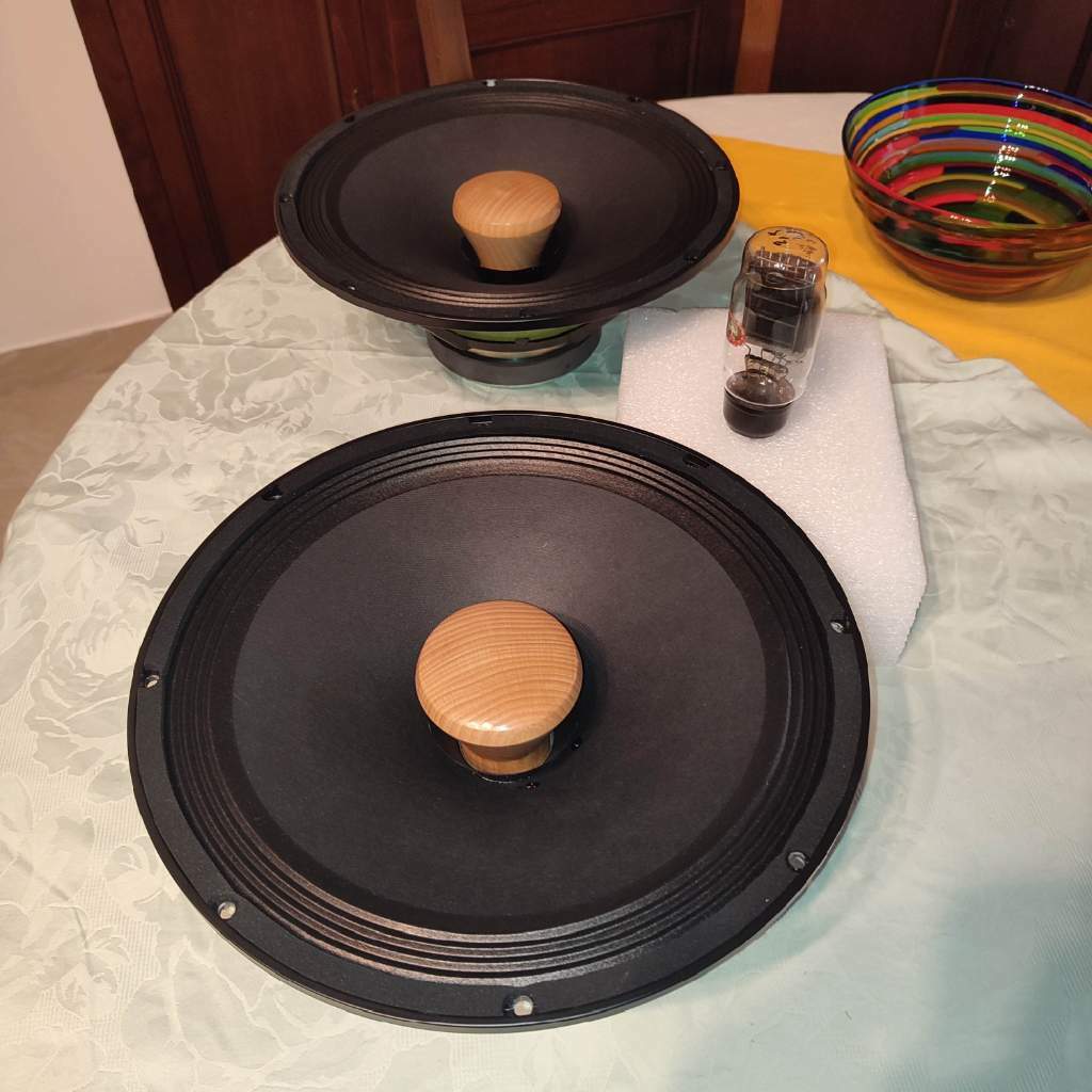

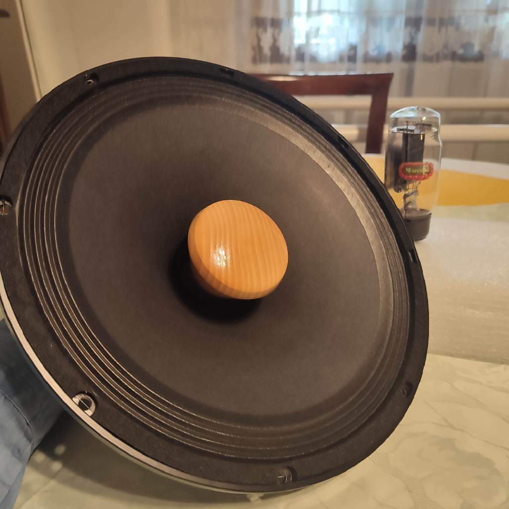

mariovalvola Inviato 30 Aprile 2024 Autore Condividi Inviato 30 Aprile 2024 Ecco gli LB12 mkII. La prima impressione è più che positiva. Vedrò. 2 Link al commento https://melius.club/topic/19763-ems-fertin-lb12-mkii-e-lb12ex/#findComment-1185726 Condividi su altri siti Altre opzioni di condivisione...
Ashareth Inviato 30 Aprile 2024 Condividi Inviato 30 Aprile 2024 @mariovalvola Sono molto belli e suonano bene 1 Link al commento https://melius.club/topic/19763-ems-fertin-lb12-mkii-e-lb12ex/#findComment-1185741 Condividi su altri siti Altre opzioni di condivisione...

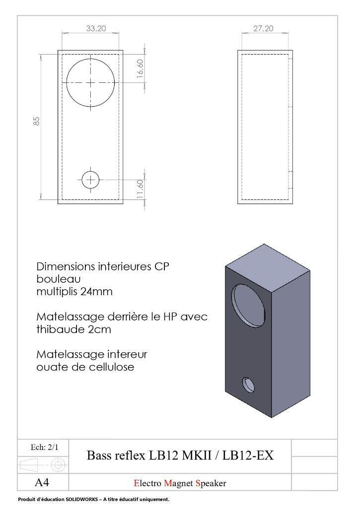

mariovalvola Inviato 30 Aprile 2024 Autore Condividi Inviato 30 Aprile 2024 Questo è il disegno grezzo fornito da EMS Link al commento https://melius.club/topic/19763-ems-fertin-lb12-mkii-e-lb12ex/#findComment-1185880 Condividi su altri siti Altre opzioni di condivisione...

mariovalvola Inviato 3 Maggio 2024 Autore Condividi Inviato 3 Maggio 2024 @joe845 grazie. Ora vedo in quanto tempo riesco a farmele costruire dal falegname. I disegnini su AutoCAD sono pronti. Purtroppo, il multistrato di betulla da 24mm costa parecchio. Link al commento https://melius.club/topic/19763-ems-fertin-lb12-mkii-e-lb12ex/#findComment-1188352 Condividi su altri siti Altre opzioni di condivisione...
Membro_0020 Inviato 3 Maggio 2024 Condividi Inviato 3 Maggio 2024 1 minuto fa, mariovalvola ha scritto: @joe845 grazie. Ora vedo in quanto tempo riesco a farmele costruire dal falegname. I disegnini su AutoCAD sono pronti. Purtroppo, il multistrato di betulla da 24mm costa parecchio. Perché non fai una cassa più irregolare a parità di volume? Sostituirai i due vie a tromba con questi? Link al commento https://melius.club/topic/19763-ems-fertin-lb12-mkii-e-lb12ex/#findComment-1188353 Condividi su altri siti Altre opzioni di condivisione...
mariovalvola Inviato 3 Maggio 2024 Autore Condividi Inviato 3 Maggio 2024 @Collegatiper Perché ho problemi cronici di spazio. In teoria, forse, sostituiranno le Po-Jama. Link al commento https://melius.club/topic/19763-ems-fertin-lb12-mkii-e-lb12ex/#findComment-1188362 Condividi su altri siti Altre opzioni di condivisione...

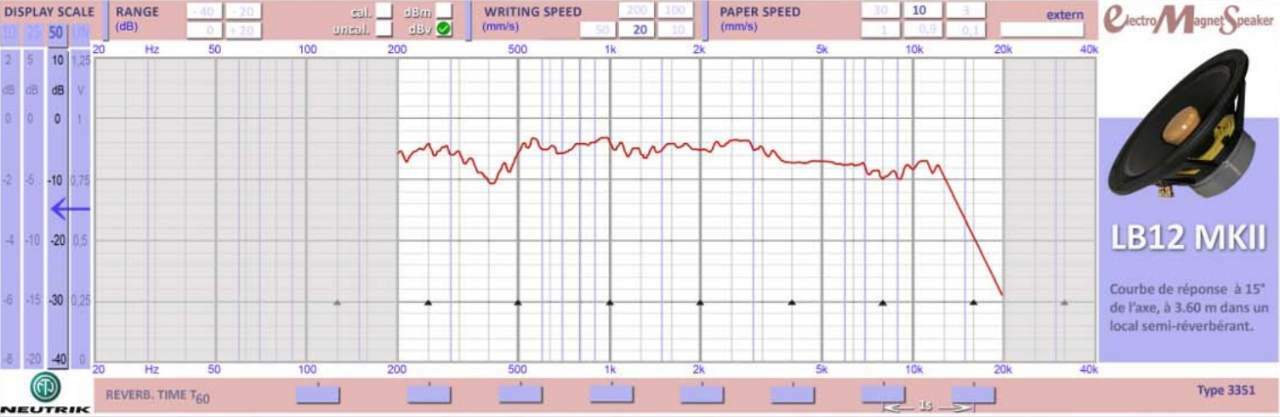

qzndq3 Inviato 7 Maggio 2024 Condividi Inviato 7 Maggio 2024 @mariovalvola Hai in predicato di mettere il TW4 incrociato a 7KHz 6dB/ottava con un solo condensatore da 0.47µF come suggerito dal costruttore per compensare il roll-off in gamma alta? Link al commento https://melius.club/topic/19763-ems-fertin-lb12-mkii-e-lb12ex/#findComment-1192406 Condividi su altri siti Altre opzioni di condivisione...
mariovalvola Inviato 7 Maggio 2024 Autore Condividi Inviato 7 Maggio 2024 @qzndq3 Si. Probabilmente, li acquisterò anche se sarei tentato di cercarmi delle alternative. @Ashareth, apprezzava molto gli LB12 anche senza ma, per iniziare, proverò, probabilmente, i loro tweeter molto "old style". Anche @m_b è incuriosito da questi driver ma i Faitalpro coassiali da 12 impiegati dal costruttore Heretic Speaker lo turbano. Il bello è che, guardando bene, iniziano a esserci davvero diffusori relativamente compatti con efficienza medio-alta reale. 1 Link al commento https://melius.club/topic/19763-ems-fertin-lb12-mkii-e-lb12ex/#findComment-1192474 Condividi su altri siti Altre opzioni di condivisione...

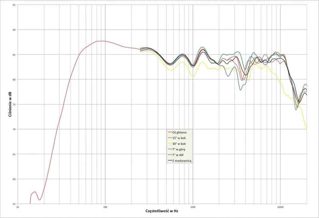

Ashareth Inviato 8 Maggio 2024 Condividi Inviato 8 Maggio 2024 14 ore fa, mariovalvola ha scritto: per iniziare, proverò, probabilmente, i loro tweeter molto "old style" Io, onestamente, comincerei a provarli senza tweeter aggiuntivo. Questa qui e' la RIF delle LS5/9, non mi pare che gli LB12 abbiano meno alti, eppure nessuno osa aggiungere un supertweeter (chiaro che gli EMS sono un po' piu' direzionali) 1 Link al commento https://melius.club/topic/19763-ems-fertin-lb12-mkii-e-lb12ex/#findComment-1192965 Condividi su altri siti Altre opzioni di condivisione...

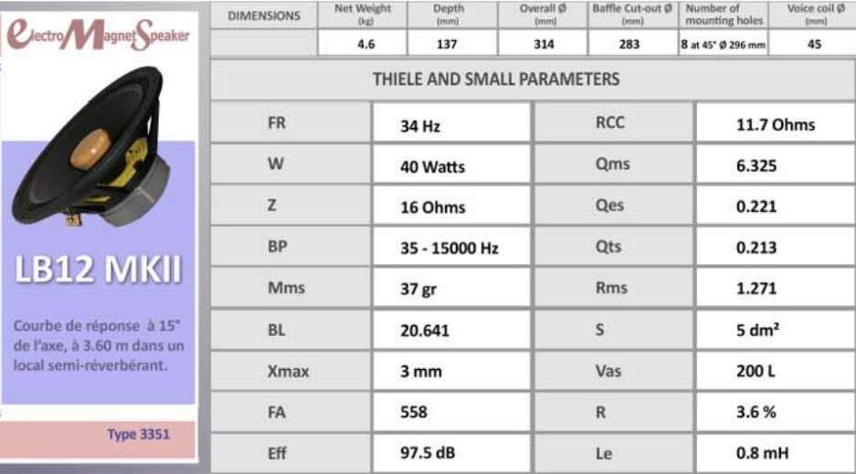

qzndq3 Inviato 8 Maggio 2024 Condividi Inviato 8 Maggio 2024 @mariovalvola Questa la risposta in asse e le caratteristiche https://assets-global.website-files.com/62b0b204f12618a9c9de06e0/62b0b204f126184194de081c_fiche_LB12MKII.pdf 1 Link al commento https://melius.club/topic/19763-ems-fertin-lb12-mkii-e-lb12ex/#findComment-1193043 Condividi su altri siti Altre opzioni di condivisione...
