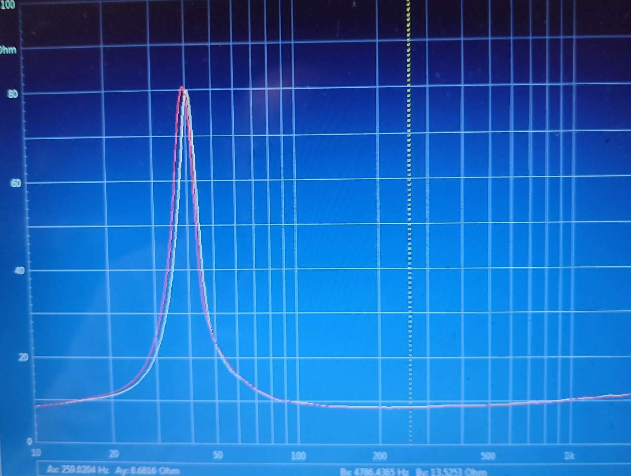

mariovalvola Inviato 19 Maggio 2024 Autore Condividi Inviato 19 Maggio 2024 Scusate. Purtroppo, mi sono infortunato e, per un mese, non potrò spostare pesi. Pertanto, tutto è rinviato di 30 giorni. Ho avuto modo giusto ieri, di misurare la curva d' impedenza dei due altoparlanti. Link al commento https://melius.club/topic/19763-ems-fertin-lb12-mkii-e-lb12ex/page/2/#findComment-1203439 Condividi su altri siti Altre opzioni di condivisione...
