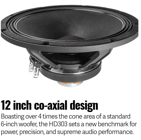

mariovalvola Inviato 12 Giugno 2024 Autore Condividi Inviato 12 Giugno 2024 1 ora fa, OLIMPIA2 ha scritto: Io ho sentito i Faitalpro coassiali da 12", sono notevoli. Si. Ero indeciso. Si vedrà anche per i coassiali Link al commento https://melius.club/topic/19763-ems-fertin-lb12-mkii-e-lb12ex/page/3/#findComment-1223214 Condividi su altri siti Altre opzioni di condivisione...

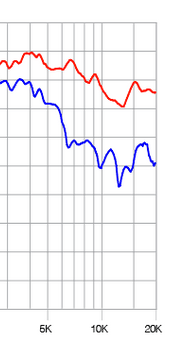

Ashareth Inviato 12 Giugno 2024 Condividi Inviato 12 Giugno 2024 1 ora fa, OLIMPIA2 ha scritto: Io ho sentito i Faitalpro coassiali da 12", sono notevoli. Li ha appena presi un mio amico per farsi una replica delle Heretic AD612. Deve ancora provarli ma secondo me promettono molto bene. Anche se la risposta in alto sopra i 10k sembra essere un po' tormentata, a dire il vero 1 Link al commento https://melius.club/topic/19763-ems-fertin-lb12-mkii-e-lb12ex/page/3/#findComment-1223239 Condividi su altri siti Altre opzioni di condivisione...
Gustavino Inviato 12 Giugno 2024 Condividi Inviato 12 Giugno 2024 @Ashareth da 4k a 16k ci fanno 20db !! ed un paio di breakup vistosi Link al commento https://melius.club/topic/19763-ems-fertin-lb12-mkii-e-lb12ex/page/3/#findComment-1223459 Condividi su altri siti Altre opzioni di condivisione...
Ashareth Inviato 12 Giugno 2024 Condividi Inviato 12 Giugno 2024 @Gustavino Diciamo che sono un po' da domare. Ciononostante sono ben considerati e anche @OLIMPIA2 conferma che sono notevoli. Heretic Audio li usa nei propri diffusori che sembrano riscuotere un discreto successo. Link al commento https://melius.club/topic/19763-ems-fertin-lb12-mkii-e-lb12ex/page/3/#findComment-1223465 Condividi su altri siti Altre opzioni di condivisione...
Gustavino Inviato 12 Giugno 2024 Condividi Inviato 12 Giugno 2024 @Ashareth in alto sono pessimi come quel vecchio audax da 34mm che poi cosi in alto incida poco .....ci sta', visto anche il nostro naturale age calo Ps onestamente le 5/9 vengono date x 16khz...(14k a dirla tutta) Link al commento https://melius.club/topic/19763-ems-fertin-lb12-mkii-e-lb12ex/page/3/#findComment-1223469 Condividi su altri siti Altre opzioni di condivisione...
Ashareth Inviato 12 Giugno 2024 Condividi Inviato 12 Giugno 2024 11 minuti fa, Gustavino ha scritto: in alto sono pessimi come quel vecchio audax da 34mm che poi cosi in alto incida poco .....ci sta', visto anche il nostro naturale age calo Ps onestamente le 5/9 vengono date x 16khz...(14k a dirla tutta) Con quell'audax continuano a farci le LS5/9 ma pure le LS5/8 che, primo non regalano e secondo, personalmente, mi piacciono molto (entrambe). A questo punto mi sa che diventi piu' una questione di gusti. Considera che con gli EMS LB12mkII io non usavo tweeter e non ne sentivo nemmeno la mancanza... Link al commento https://melius.club/topic/19763-ems-fertin-lb12-mkii-e-lb12ex/page/3/#findComment-1223476 Condividi su altri siti Altre opzioni di condivisione...
Gustavino Inviato 12 Giugno 2024 Condividi Inviato 12 Giugno 2024 @Ashareth Audax lo ha sostituito da parecchio con il tw034xo , certo non e' un problema ,se dovessi criticarle dal grafico che hai postato e' la gamma media,che anche se il poly perdona e' sempre un 200mm .... Ps2 trovato e' il Volt Link al commento https://melius.club/topic/19763-ems-fertin-lb12-mkii-e-lb12ex/page/3/#findComment-1223490 Condividi su altri siti Altre opzioni di condivisione...

OLIMPIA2 Inviato 12 Giugno 2024 Condividi Inviato 12 Giugno 2024 4 ore fa, Gustavino ha scritto: @Ashareth da 4k a 16k ci fanno 20db !! ed un paio di breakup vistosi Quale modello hai provato? Io avevo giocato con i 12HX500 e mi sembra di ricordare che non avessero una risposta così tormentata. Link al commento https://melius.club/topic/19763-ems-fertin-lb12-mkii-e-lb12ex/page/3/#findComment-1223664 Condividi su altri siti Altre opzioni di condivisione...
Gustavino Inviato 12 Giugno 2024 Condividi Inviato 12 Giugno 2024 @OLIMPIA2 12HX230 quello delle Heretic Link al commento https://melius.club/topic/19763-ems-fertin-lb12-mkii-e-lb12ex/page/3/#findComment-1223689 Condividi su altri siti Altre opzioni di condivisione...
OLIMPIA2 Inviato 13 Giugno 2024 Condividi Inviato 13 Giugno 2024 @Gustavino il 12HX230 costa la metà del 12HX500, ci sarà un motivo... Link al commento https://melius.club/topic/19763-ems-fertin-lb12-mkii-e-lb12ex/page/3/#findComment-1223987 Condividi su altri siti Altre opzioni di condivisione...
Gustavino Inviato 13 Giugno 2024 Condividi Inviato 13 Giugno 2024 37 minutes ago, OLIMPIA2 said: @Gustavino il 12HX230 costa la metà del 12HX500, ci sarà un motivo... NeodimiO si chiama.... continuo a preferire il 230 che ha la membrana in polimero contro altra in titanio ..anche se con 2" puoi farci un incrocio + HIFI Comunque senza un loft dove pestare con fs55hz 97db 500w sospensioni durissime non fan per me Link al commento https://melius.club/topic/19763-ems-fertin-lb12-mkii-e-lb12ex/page/3/#findComment-1223993 Condividi su altri siti Altre opzioni di condivisione...
OLIMPIA2 Inviato 13 Giugno 2024 Condividi Inviato 13 Giugno 2024 Io non amo particolarmente i coax. Ho ascoltato poca roba, Tannoy, Eminence e Faital. Di Faital solo il 500, il 230 mai. Link al commento https://melius.club/topic/19763-ems-fertin-lb12-mkii-e-lb12ex/page/3/#findComment-1224045 Condividi su altri siti Altre opzioni di condivisione...
